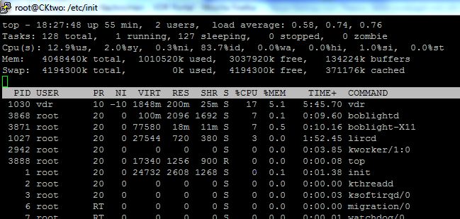

Moin,
ich möchte hier gerne mal einsteigen, ich les immer wieder von flackern, Nachlauf, oder wie gerade einen Beitrag weiter oben von Stripes die machen was sie wollen. Dazu les ich im boblight Howto immer wieder die folgenden Einstellungen, welche auch vom Krautmaster Tool als default vorgeschlagen werden:
dazu im biblight git:
soderle, kurz den Taschenrechner angeworfen:
Der UART macht 500000Baud => 500000Bit/s => 62500 Byte/s. wenn ich da jetzt Streams mit 771 Byte Länge hinschicke ist bei 81 Aktualisierungen pro Sekunde Schluss, als max Intervall wäre demnach 12500 einzustellen.
Wir haben jetzt ein keines Programm geschrieben um dem Controller ein wenig auf den Zahn zu fühlen, was so geht und was sinnvoll ist.
In Wirklichkeit macht der Controller danach in B0 schon komische Sachen bei jeder Frequenz größer 50Hz, das ist auch logisch da in obigere Rechnung das Antwort Byte des Controllers, und die Auswertung des selbigen unberücksichtigt bleibt.
In der obigen Rechnung ist neben der max Bandbreite dieLänge des Datenstroms eine relevante Komponente. Da wohl kaum jemand mehr als 170 LEDs an seinem TV hängen hat haben wir naheliegend selbigen Test (jeweils über 1000 Streams) unter dem A2 Mode gefahren. Hier kann das Gebilde aus Cotroller und Schnttstelle realistisch max 75Hz verarbeiten.
Nur: bei 25 Vollbildern pro Sekunde, was macht es da für einen Sinn mehr als 25Hz zu fahren?
also die folgenden Einstellung in
cat /etc/boblight.conf
und das Ding rennt wie verrückt: weder ruckeln, kein Flackern und kein Nachlauf, wirklich sehr reaktionsschnell, super geschmeidig...
und dazu extrem niedriges CPU Load. (siege Screenshoot)
CKone01
ich hatte das auch schon hier diskutiert: http://www.ledstyles.de/fpost316970.html#post316970
Code:
[device]
name ambilight
output /dev/ttyUSB0
channels 768
type momo
interval 10000
prefix 5A B0
postfix A5
rate 500000
interval
Specifies the update interval in microseconds for all device types except sound, this setting is mandatory for those devices.
A good value seems to be 20000 to update 50 times per second.
Code:
[device]
name ambilight
output /dev/ttySEDU
channels 512
type momo
interval 40000
prefix 5A A2
postfix A5
rate 500000
debug off
CKone01

CKone01 schrieb:Moin,
Code:[device] name ambilight output /dev/ttyUSB0 channels 768 type momo interval 10000 prefix 5A B0 postfix A5 rate 500000
Code:[device] name ambilight output /dev/ttySEDU channels 512 type momo interval 40000 prefix 5A A2 postfix A5 rate 500000 debug off
CKone01
hammer, danke!
Ich teste das mal und berichte.

läuft bei mir zwar, allerdings sind die Farbübergänge lange nicht so schön wie bei den ursprünglichen Werten. =/
Ich teste mal wie sich
[device]
name ambilight
output /dev/ttyUSB0
channels 768
type momo
interval 20000
prefix 5A B0
postfix A5
rate 500000
macht
Edit:
Scheint unverändert. Ich würde also eher mit dem Intervall spielen als mit den eigentlichen Pre und Postfixes sowie Paketlänge.
Ich denke die CPU Last ist eher vom Grabben abhängig. Die kann man bei boblight-X11 auch setzen.
