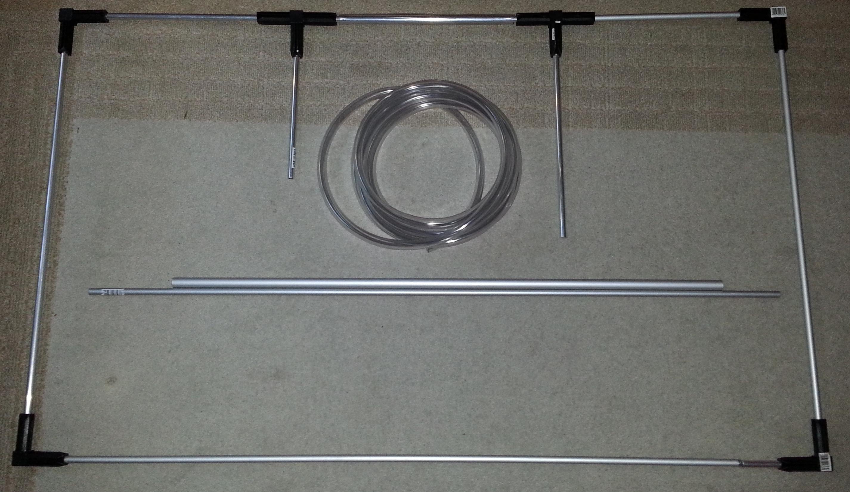

Hallo!
Ich konnte mir letzte Woche endlich meine Led's bestellen. Waren vorher leider nicht in ausreichender Anzahl verfügbar.
Danke, Turi übrigens für den tollen Support! Muss echt mal gesagt werden.
Bei mir soll ein Samsung UE 558090ES (120x70 cm) an drei Seiten (oben, re, li) beleuchtet werden.

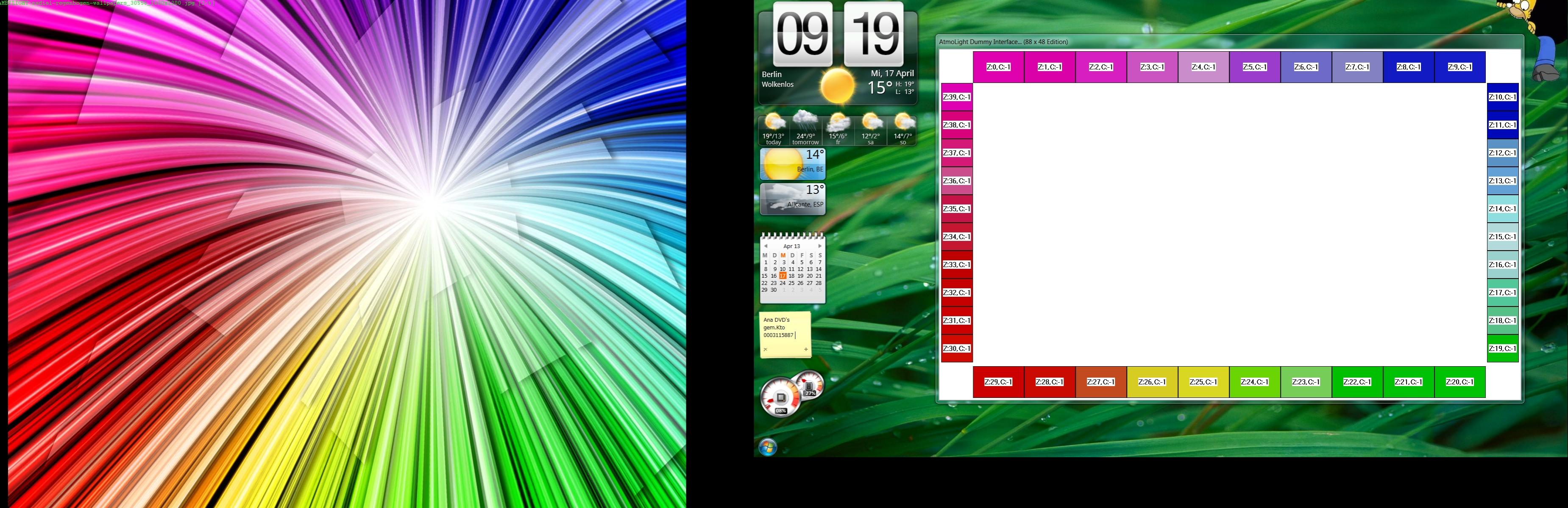

Ich habe die "Wartezeit" genutz schon mal alles auf den PC (i5 2500k, 16GB RAM, Win7HP) auszulagern (Digitalton über SPDIF an Yamaha AVR, HD TV über HDMI IN Grabber Card vom DVB-S2 Reciever, 3D Bluray und alle normalen PC-Anwendungen), damit halt alles mit Ambilight funzt.
Atmowin mit dem Dummy auf dem Zweitmonitor als Ausgabegerät läuft schon.
Soviel zu den Vorarbeiten.

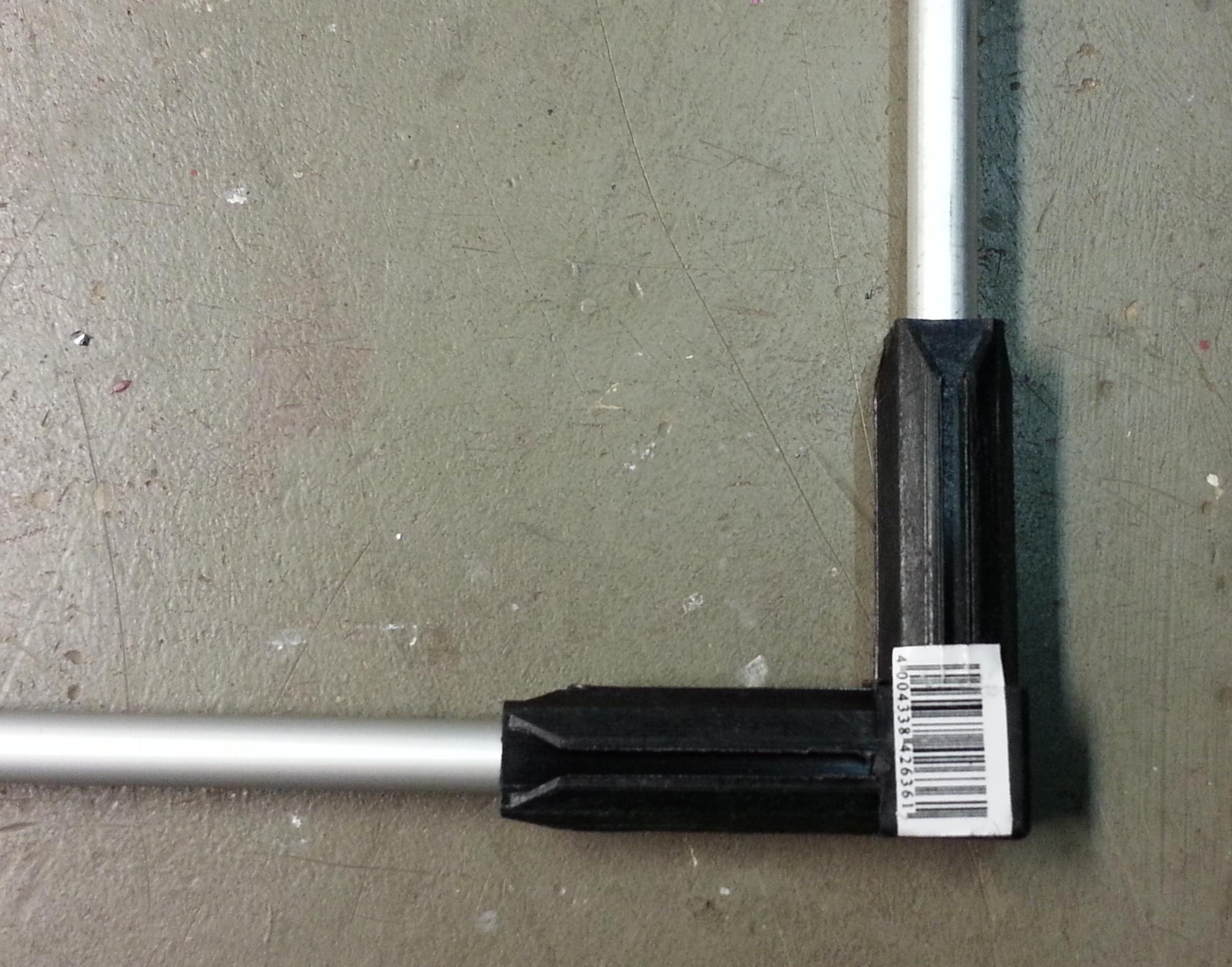

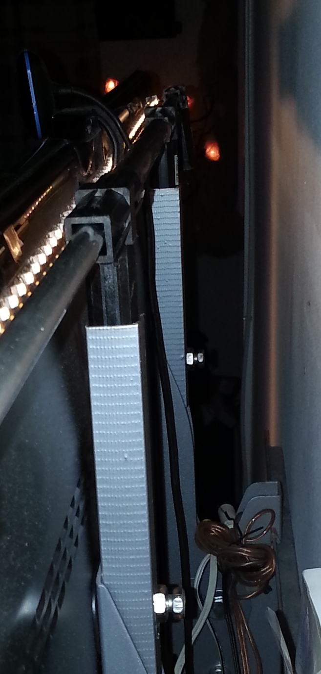

War dann heute im Baumarkt und bin so lange rumgestrolcht, bis ich passendes Material für den Rahmen gefunden hab.
Letztendlich sind es diese Kunstoffwinkel geworden, mit denen man Vierkantprofile zusammenstecken kann.
In diese Winkel passen ca. 6mm dicke Alurohre, über die ich Aquarienschlauch ziehe, damit sie isoliert sind.
Die ganze Konstruktion steckt in ebensolchen Vierkantprofilen, die ich mit an den Vesa Schrauben der Wandhalterung befestigt hab.
Ich hoffe, ihr könnt das nachvollziehen.
Die LED-Streifen werde ich dann wohl mit Kabelbindern befestigen um sie noch etwas drehen zu können.
Hier erstmal ein paar Bilder vom Zielobjekt und vom Rahmen und der Befestigung:
Sollten Fragen sein, gern als Post oder PN!

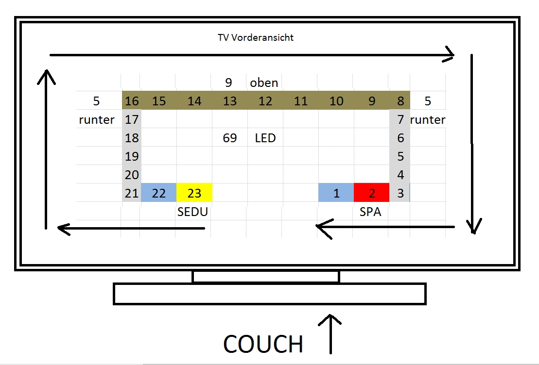

Hallo Ihr!
Heute sind meine LED's gekommen.
Den Rahmen habe ich ja schon vorbereitet, so musste ich heut nur noch die Stripes dran befestigen. SEDU Setup Tool läuft, Atmowin läuft nur noch nicht richtig.
Ich verzweifel an der korrekten Kanalzuordnung...
Mein Aufbau von vorn auf den TV gesehen:
unten links SEdu Platine, Eckplatine, dann 5 Platinen hoch (links), 9 Platinen oben, 5 Platinen runter (rechts), Spannungsplatine unten und noch eine gerade Platine.
Also ein unten offener Kreis links mit Sedu beginnend im Uhrzeigersinn und rechts mit der Spannungsplatine endend.
Kann mir bitte jemand sagen, welche Kanäle ich bei Atmowin einstellen muss!
Danke im Voraus!
Hab zur Sicherheit mal ein Bild angehängt.
Bitte nicht lachen, bin kein guter Maler...
OK, habs nach langem Probieren selber hinbekommen.
Wenn manns erst mal verstanden hat, isses gar nicht soo wild.
Werd bei Gelegenheit mal ne Anleitung schreiben.
Bis dann!

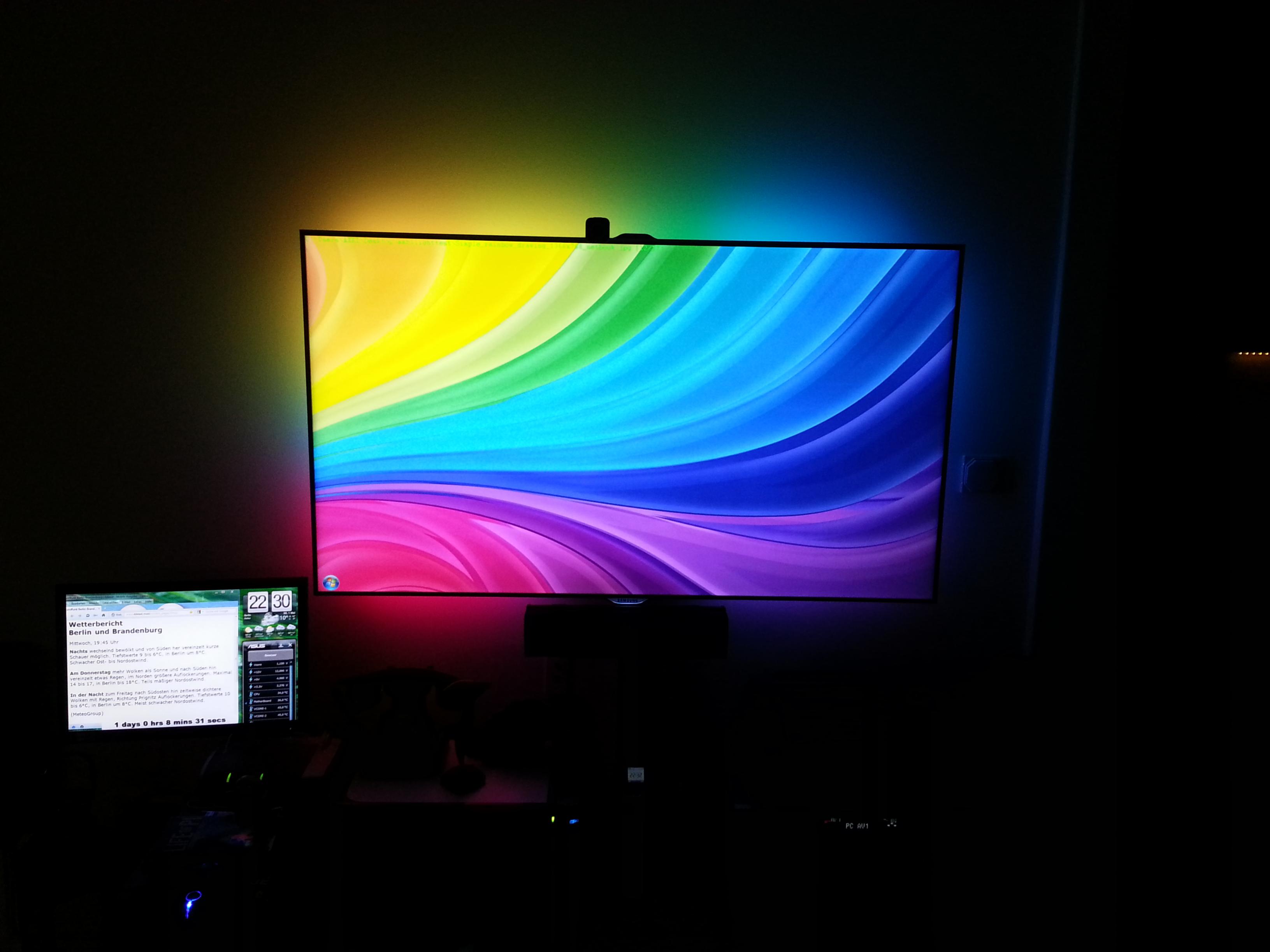

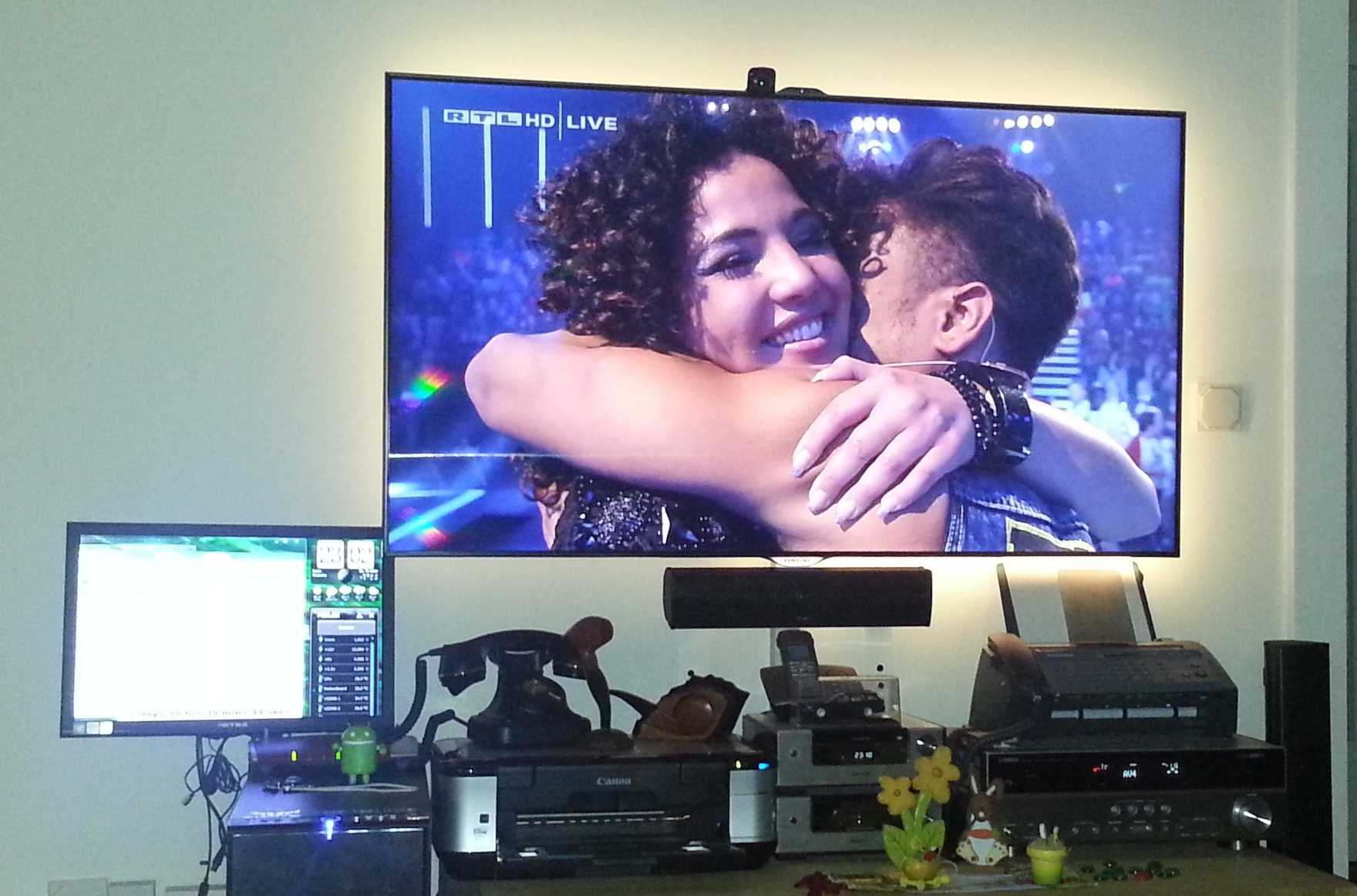

Hier mal ein Foto/Video vom fertigen Ambilight.
Video:https://www.dropbox.com/s/nyqj4yi01wnki9e/20130501_224746.mp4
Bin echt froh, dass ich mir das gegönnt habe.
Eine Frage hab ich doch noch. Ich nutze immer den VLC, da geht das Ambilight gut.Aber zum 3-D BR und original BR kucken nutz ich Power DVD 13. Da geht es nicht. Kann man im Power DVD was einstellen, dass es damit auch geht?

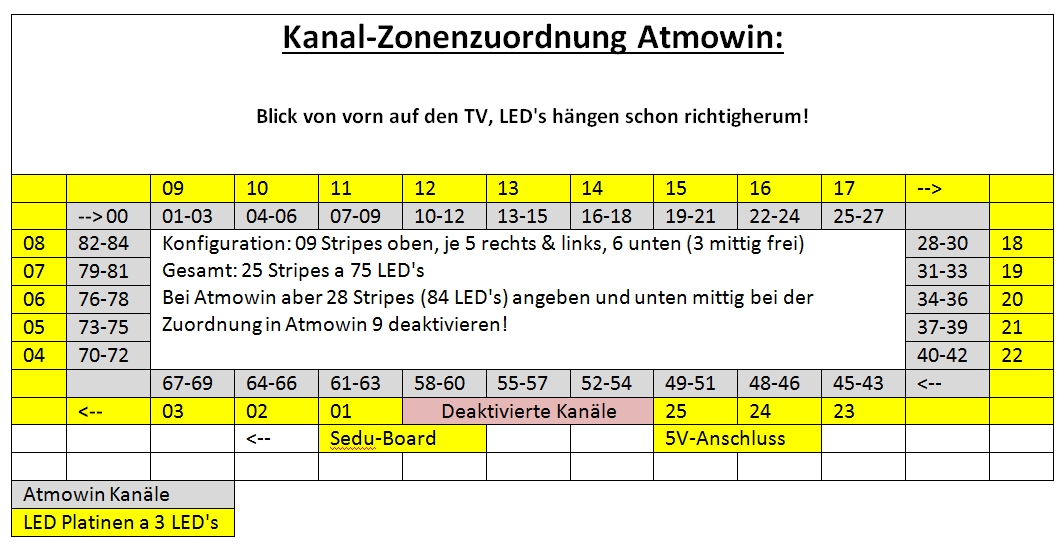

Hier noch das versprochene How-To zur Zonen- und Kanalzuordnung!
so zumindest ist es bei mir.

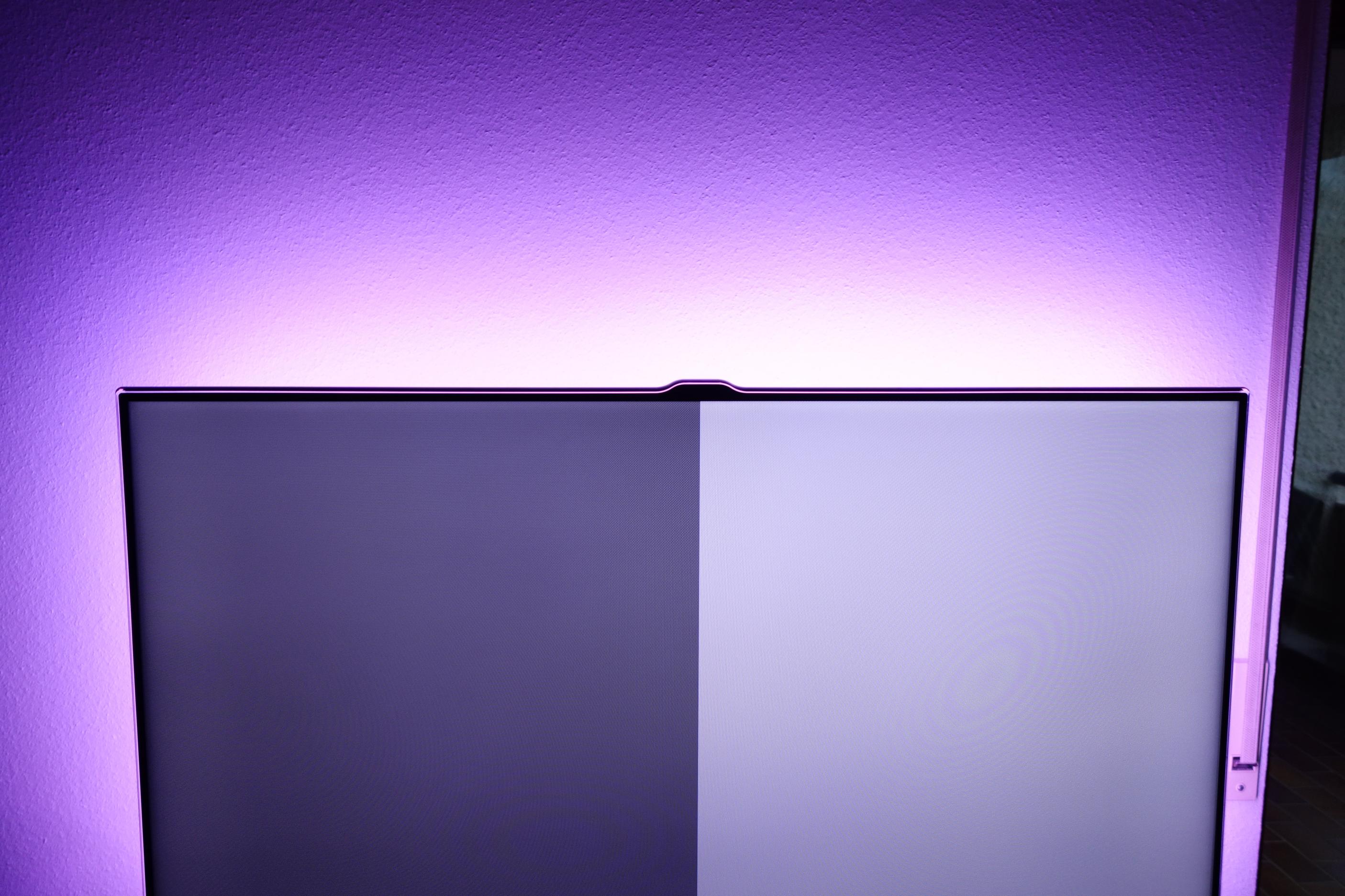

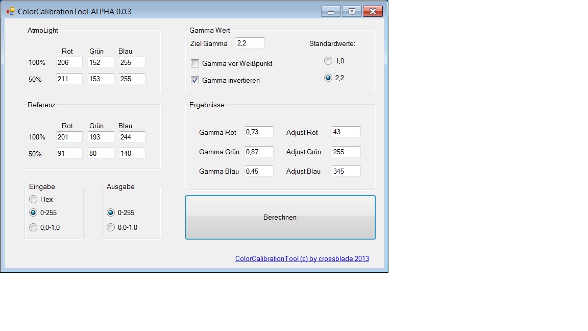

Hi,

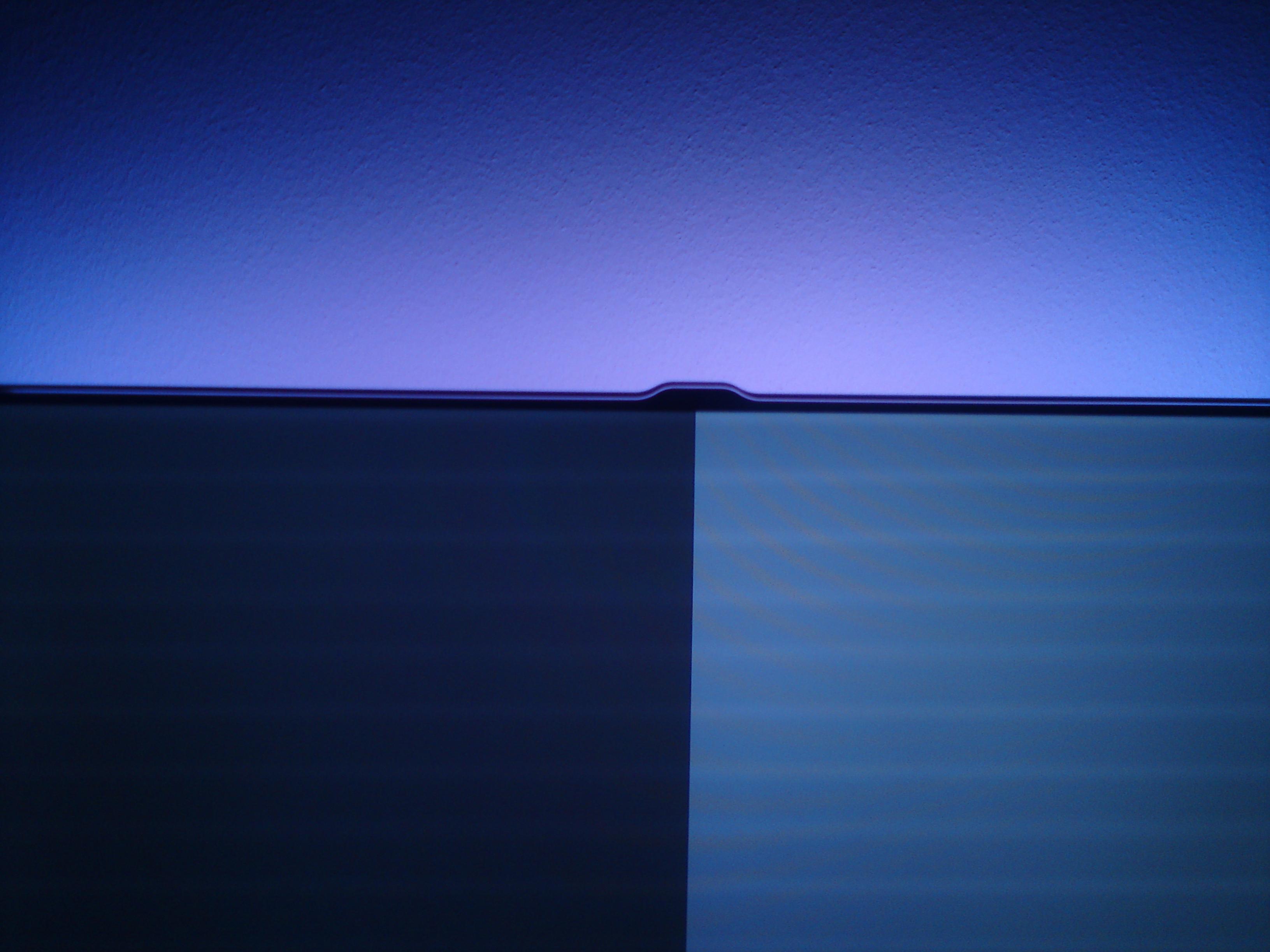

@ crossblade: Ich hänge mal ein Foto des TV´s und den Screenshot meiner settings im Colortool an
Ich verwendet übrigens den Atmowin mod aus dem MP Forum (Mod by angie05)
OK ich sehe was das Problem ist, besser gesagt was die Probleme sind:
1: Du verwendest noch die Version Alpha 0.0.3 Aktuell ist jedoch schon länger Beta 0.1.2
Die Alpha Version hatte einen Bug in der Invertierung beim Argument des Logarithmus – tritt bei stark ververfärbten Vorgaben auf -> also hier
2: Die Bilder sind im Bereich des Atmolight total Übersteuert Entweder musst du mehr in die Totale gehen damit die Kamera das Angleicht oder die Helligkeit des Atmolights etwas herunter drehen bevor du die Bilde aufnimmst
3: Ich wusste nicht was der Unterschied zwischen den Linken (violetten) und Rechten (blauem) Bild ist – ich hab mal das Rechte für eine Analyse genommen das war weniger stark übersteuert. :rolleyes:
Ich komme damit auf folgende Werte:
Weißpunkt
Rot 177
Grün 255
Blau 229
Gamma
Rot 1,17
Grün 0,75
Blau 0,45​
Wobei mich vor allem die Gamma Werte doch sehr wundern! Entweder ist der Fernseher vollkommen dejustiert (Kontrast am Anschlag mit sehr hoher Farbtemperatur und niedriger Helligkeit oder dyn. Kontrast) oder die Flex-Bänder haben eine ziemlich nichtlineare Farbwiedergabe… :freak:
Du solltest auf alle Fälle nochmal versuchen bessere Bilder zu machen (ggf. auch Fernseher besser einstellen)und damit neu zu kalibrieren.
Poste Mal Bitte deine Ergebnisse hier - Es interessiert mich in wieweit die Farben der Flexbänder daneben liegen...
