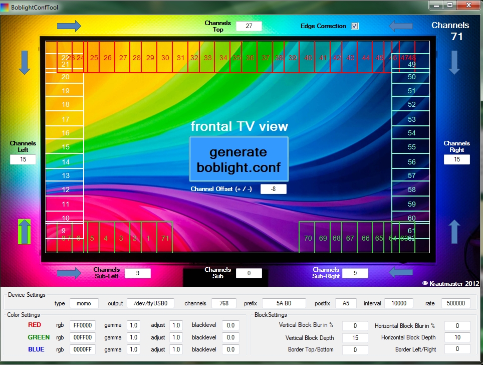

Hi Matthias!
Von der Config her sieht das schon mal ganz gut aus!
Werds nachher mal probieren, wenn ich runter gehe, Bin noch ne halbe Stunde aufm Dachboden (Herrenzimmer zum Pfeife genießen...)
Geb aber auf jeden Fall noch Bescheid!
Danke schon mal für die tolle Hilfe!
Also, schon mal viel besser und logischer vom Aufbau, weil man sieht, was man macht.
Auf Anhieb noch nicht perfekt aber ich kann morgen in Ruhe probieren.
Auf jeden Fall ist das Tool so viel besser!
Bis morgen!
Krautmaster schrieb:
Gerade getestet - Funktioniert perfekt. Es sieht jetzt auch viel "logischer" aus weil man sich mit den Zahlen die Zählrichtung besser vorstellen kann. Sehr hilfreich für Einsteiger.
Vielen Dank für die neue Version deines Programmes !

Soo, habs hinbekommen!
Hab noch ein bissl probiert und jetzt die perfekte Config!
Wenn nachher das Terrarienlicht aus ist (Zeitschaltuhr, komplett dunkles Zimmer), mach ich ein Video und ein paar Fotos!
Dank dir nochmal Matthias für das neue Tool, das hats gebracht!!!

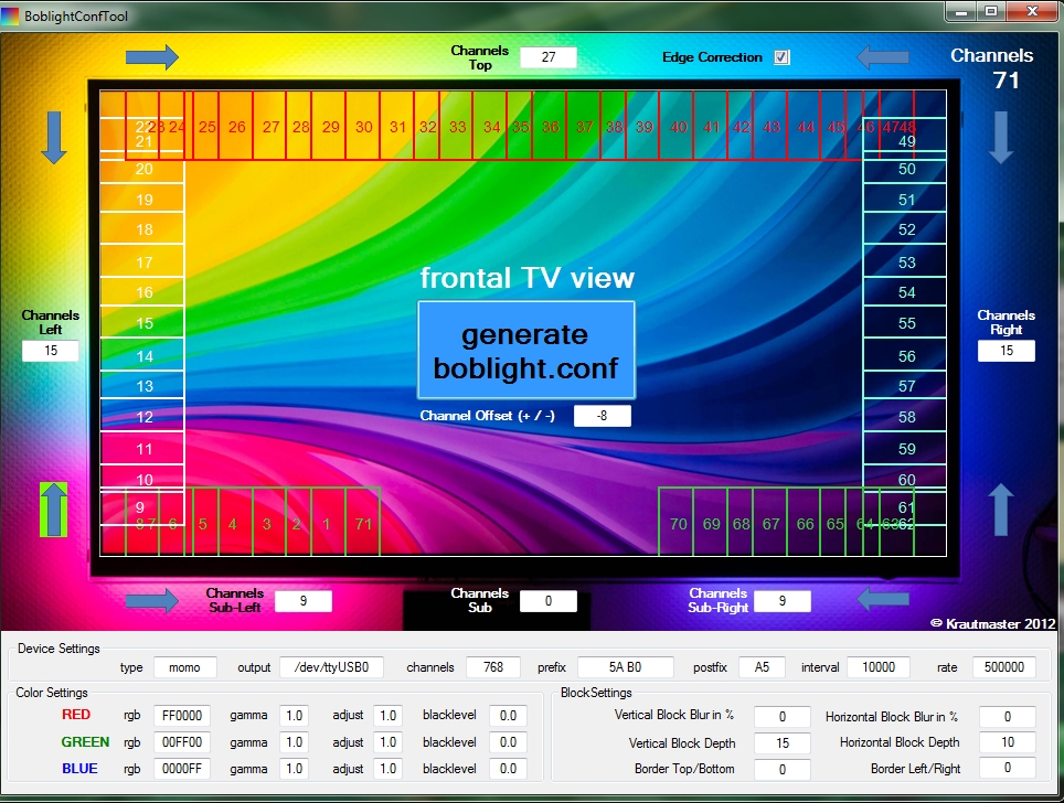

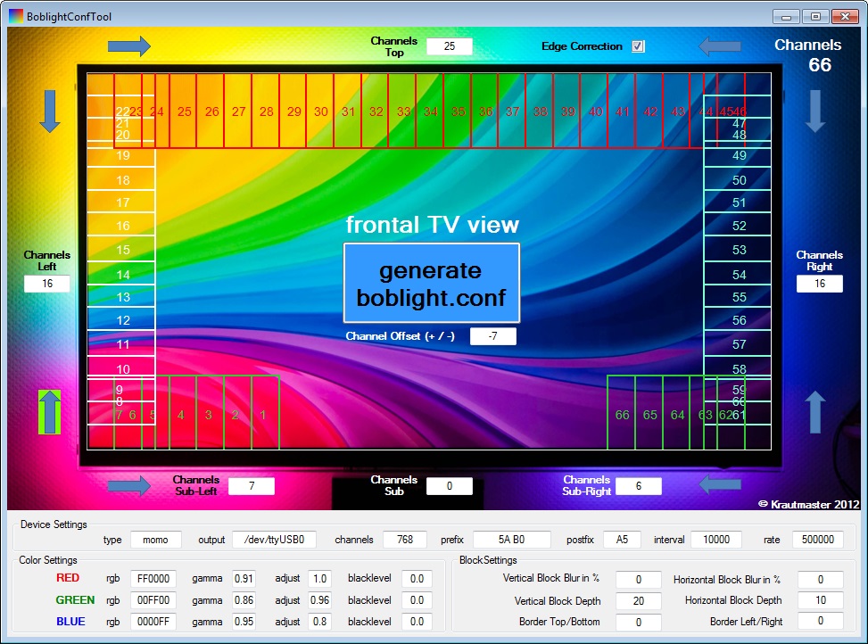

Papa!
Hier, siehe Bild.

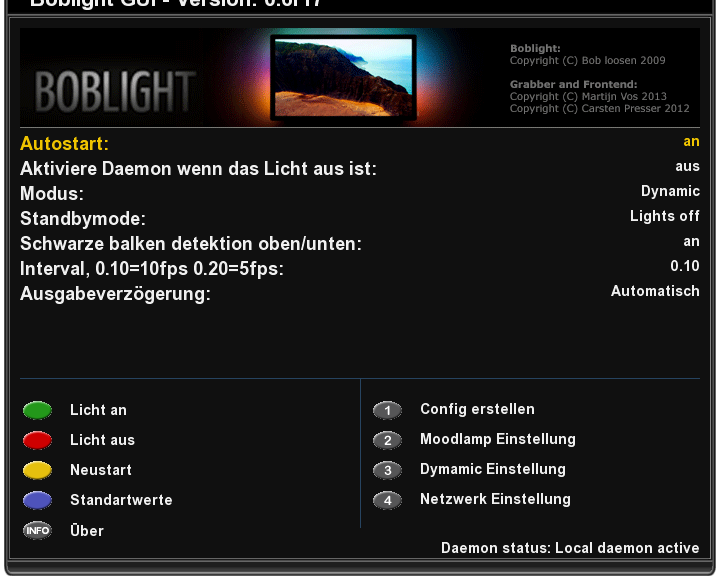

@Zipfi:
Welche Einstellungen hast du im Boblight Plugin - und wie zufrieden bist du damit ?
lg
papa

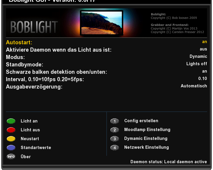

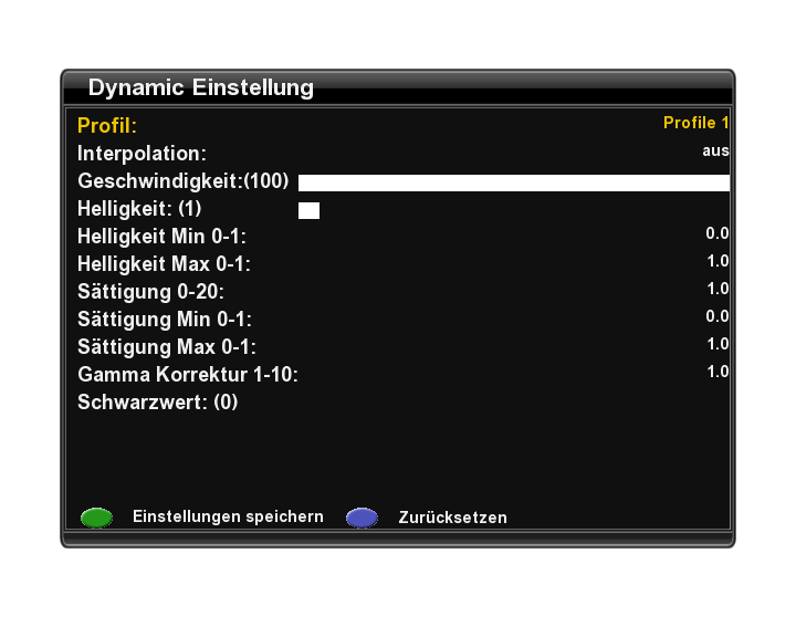

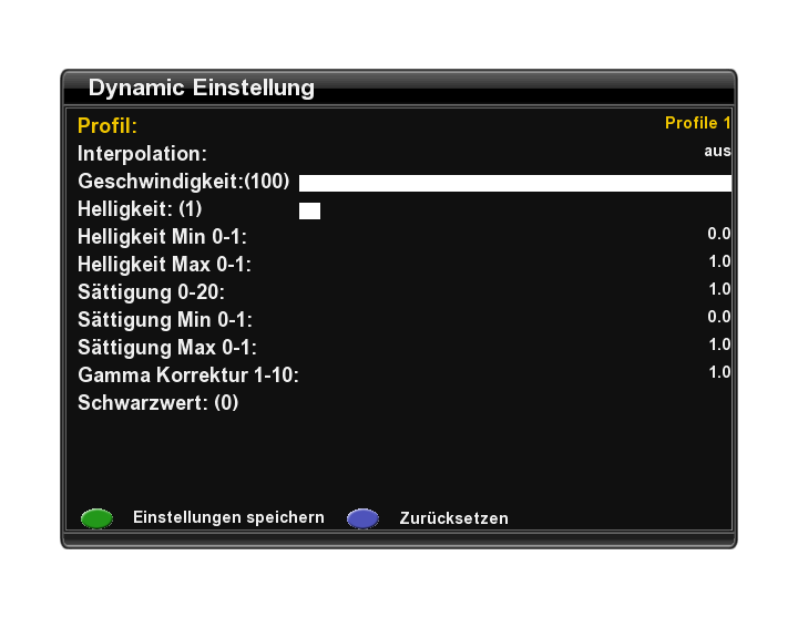

ich mach heut abend mal ein screenshot. aber ich hab da nix großes eingestellt nur autostart oder so. kannst ja dann mal kucken. also bei mir läufts jetzt so gut wie am pc über atmowin. werd vielleicht irgendwann mal um eine led versetzen. aber jetzt is erstmal urlaub angesagt. bin ab sonntag ne woche nicht da, hab aber nen laptop mit und werd immer mal reinschauen.
hier zwei screenshots von den BL Plugin Einstellungen:

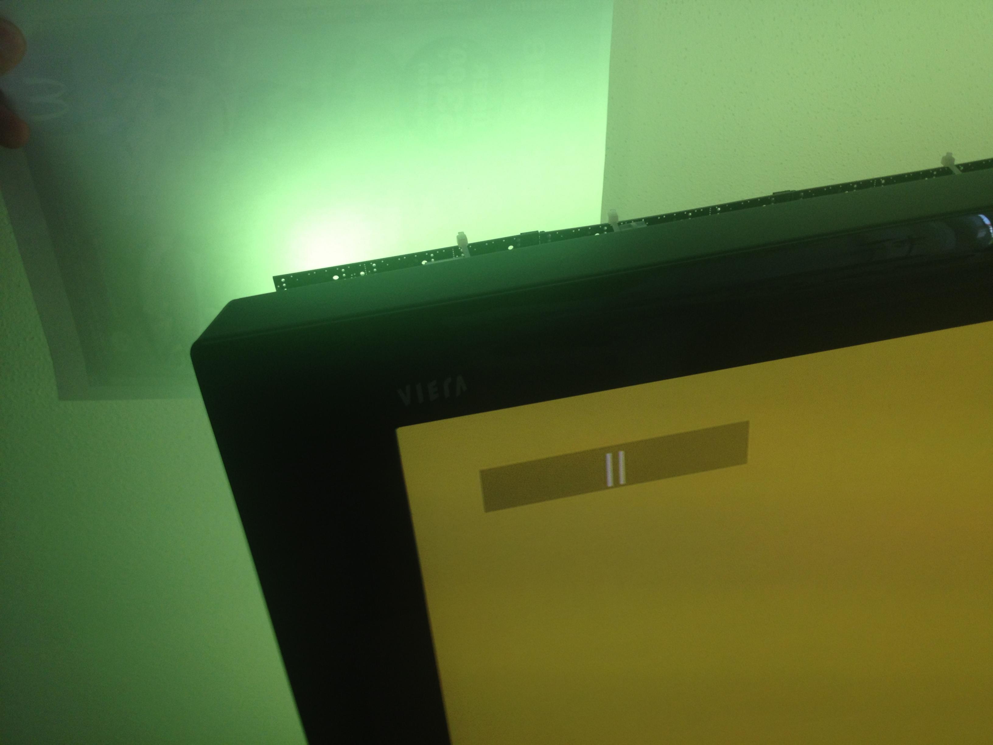

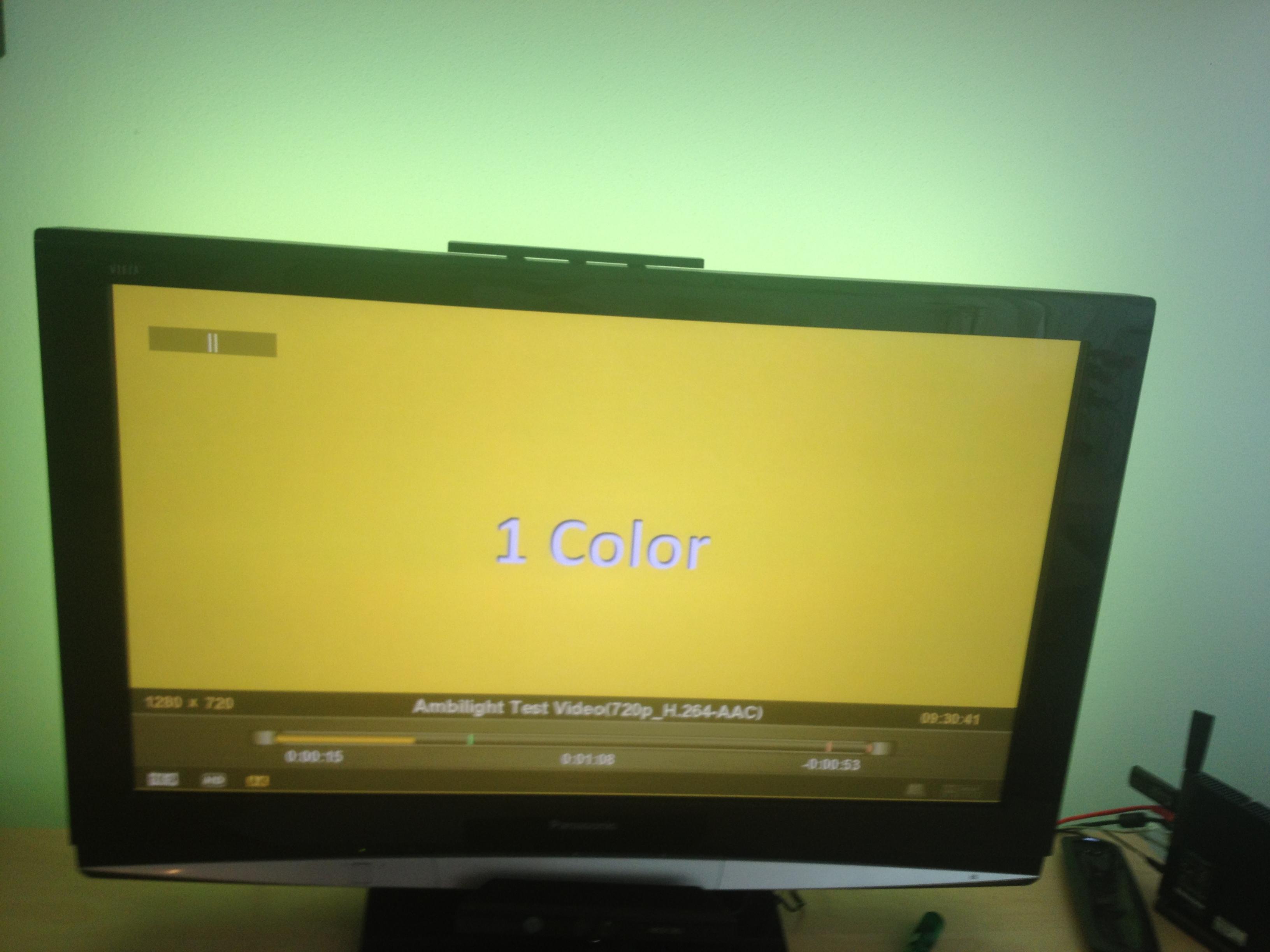

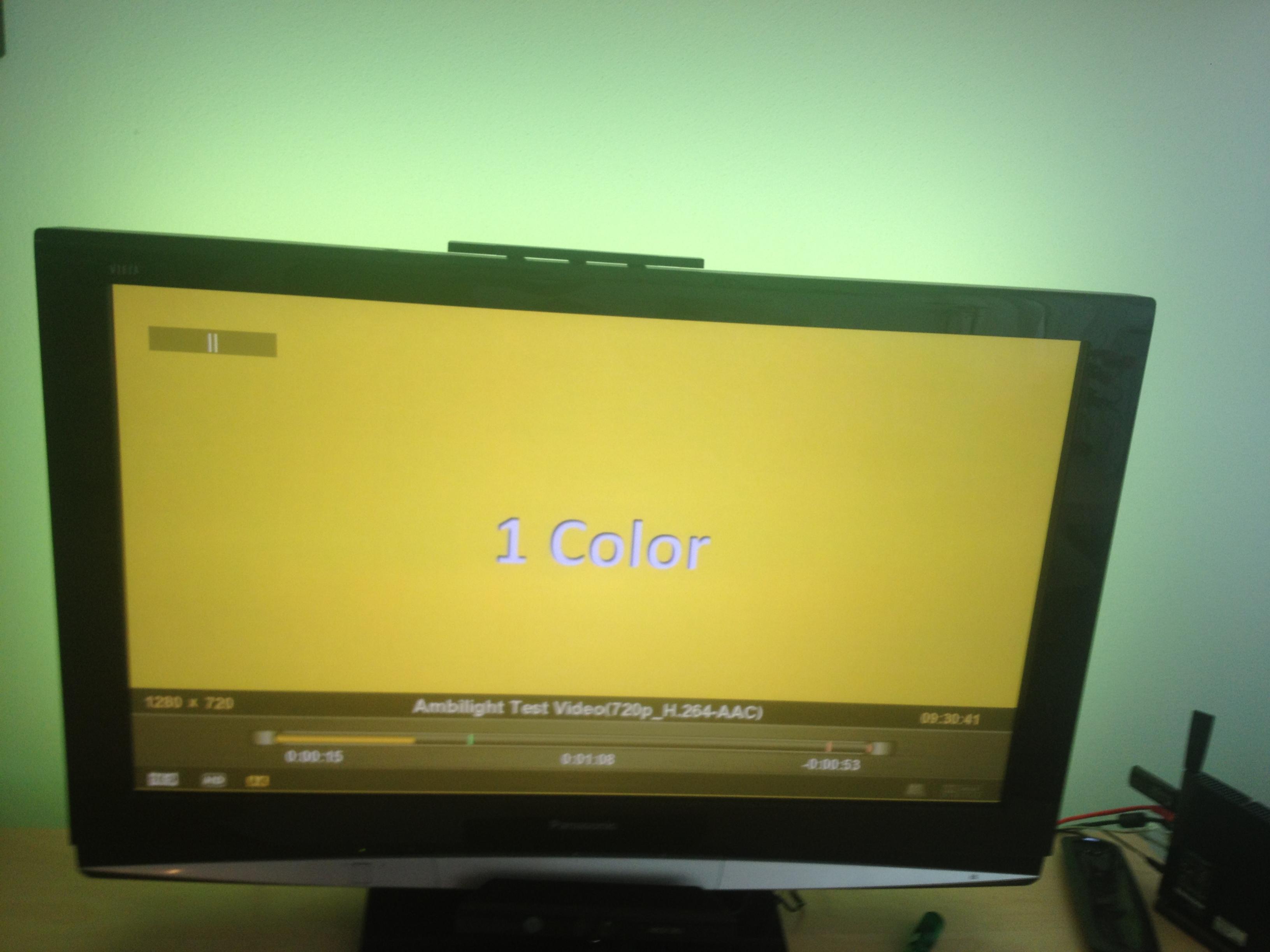

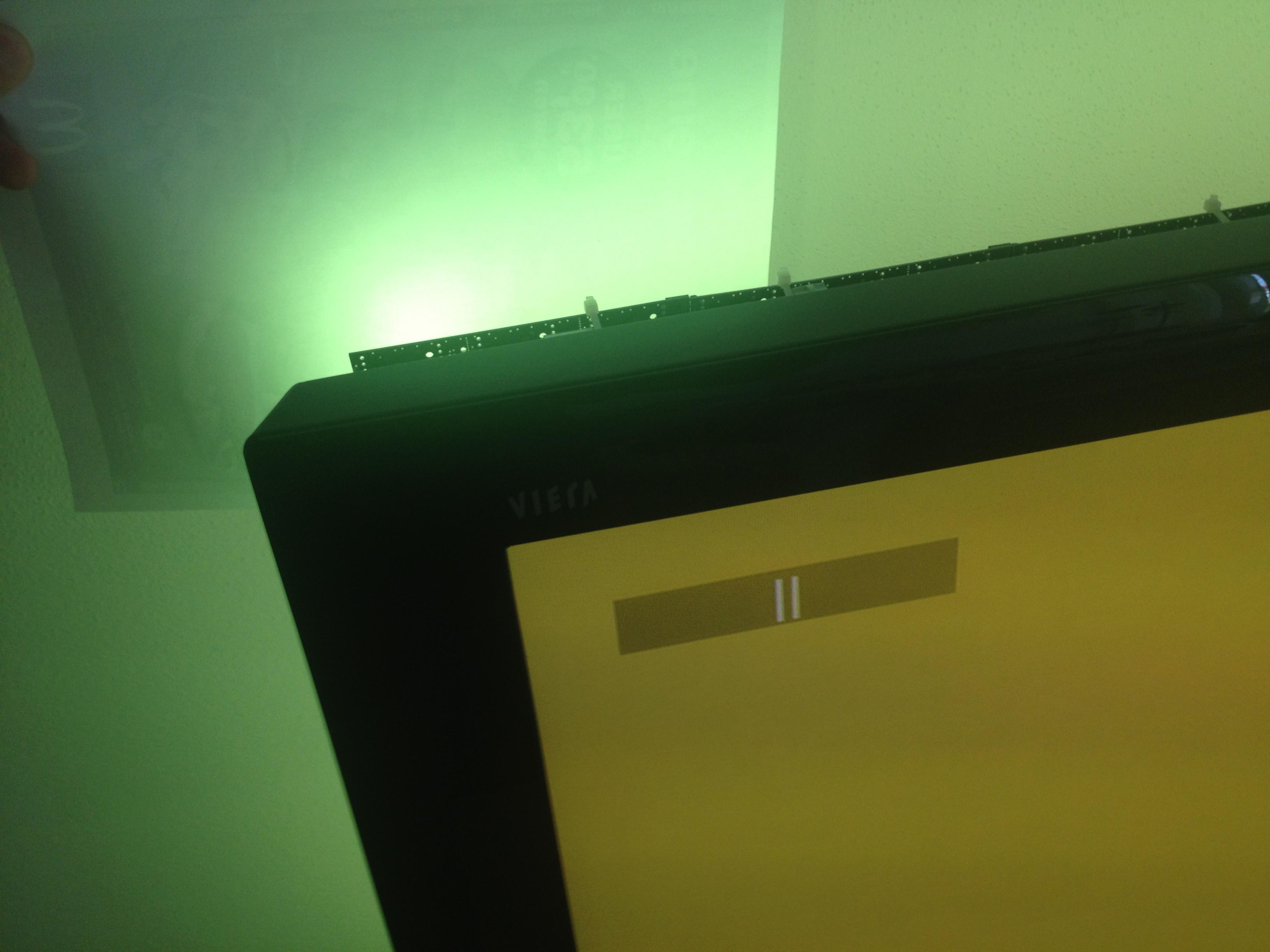

Ich habe folgendes Problem mit meiner Farb Kalibrierung. Manche Gelbschattierungen erscheinen leicht grünlich.
Zum testen verwende ich unter anderem folgendes Video:
http://www.youtube.com/watch?v=UpRbTiX9vcA
Ca. ab Sekunde 14 bekommt mein Gelb einen ziemlichen Grünstich.
Siehe Fotos:
Ich hab folgende Config:
[color]
name red
rgb FF0000
gamma 1.0
adjust 1.0
blacklevel 0.0
[color]
name green
rgb 00FF00
gamma 1.0
adjust 1.0
blacklevel 0.0
[color]
name blue
rgb 0000FF
gamma 1.0
adjust 1.0
blacklevel 0.0
Bei der bin ich wieder gelandet nachdem ich diverse andere Configs ausprobiert habe. Wäre über Konfigurationsvorschlage sehr Dankbar.
Bei der Boblight Plugin Konfiguration auf der VU+ habe ich alles auf Standard gelassen. Auch habe ich subjektiv das gefühl, dass die "Farbe" Weiss nicht richtig Weiss wird.

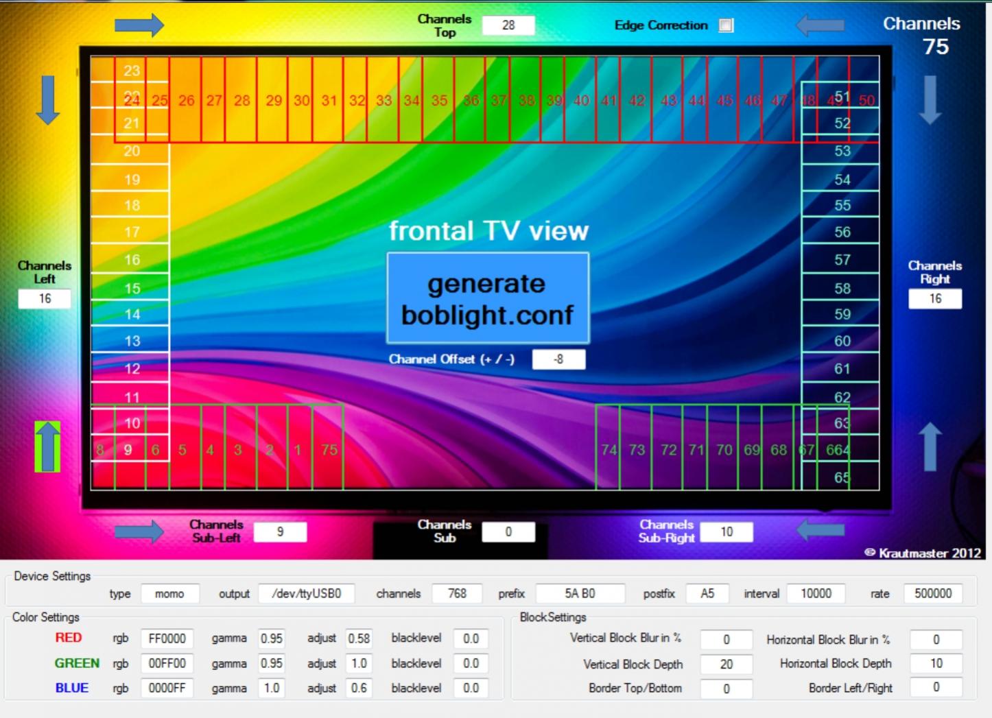

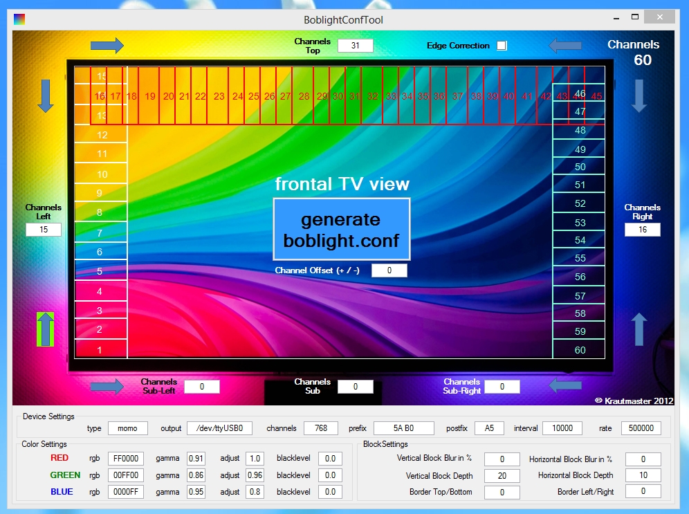

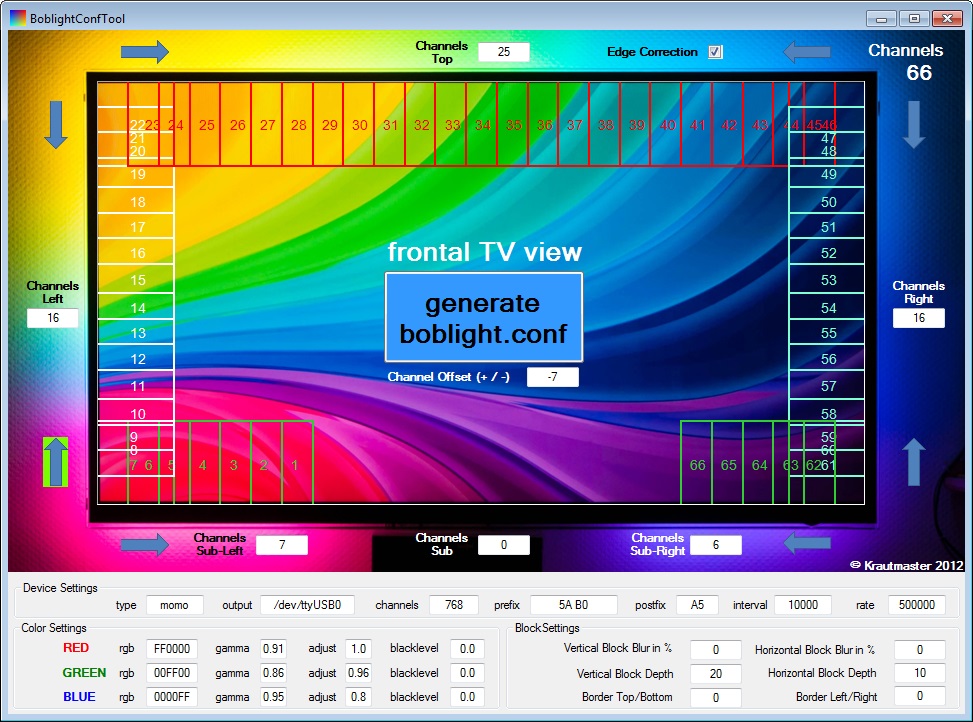

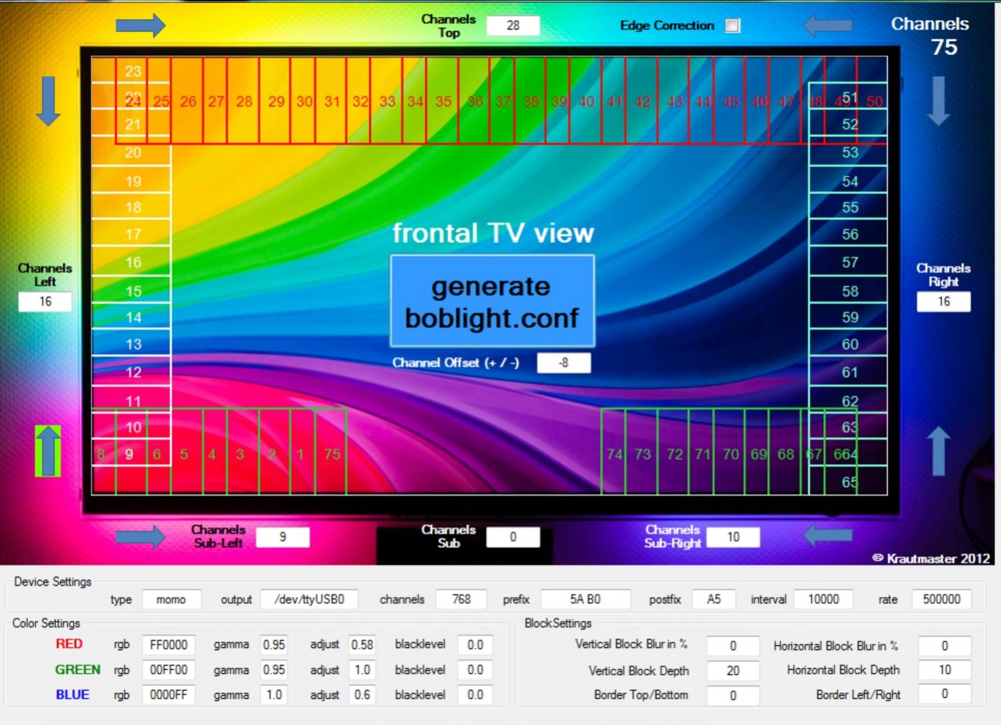

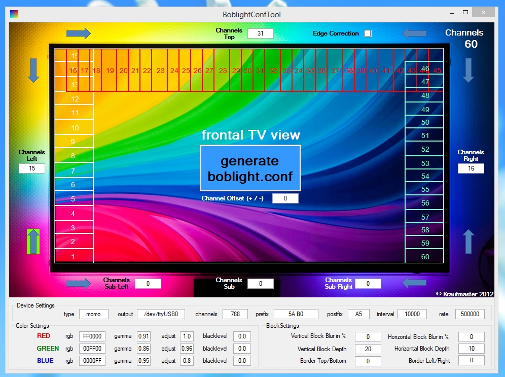

Ich habe mit meiner Sedu Konfig auch so meine Probleme. Mein Setup beginnt unten links.
Ich habe an der linken Seite 15 LEDS, oben dann 30 LEDs und rechts weitere 15 LEDs. Unten nichts.
Wenn ich im ConfigTool nun Channels left "15" eingebe, Channels top "30" und Channels right "15", dann rechnet mir das ConfigTool jedoch nur insgesamt 58 Channels aus. Es fehlen also 2.
Wenn ich nun mit den Zahlen ein bisschen trickse, dann kommt folgendes Setup meiner Konfiguaration am nächsten:
Jedoch ist das so auch nicht 100% richtig, da die die linke LED Leiste und die rechte LED Leiste UNTER der oberen Leiste aufhören. Auf dem Bild "fließen" die linke und rechte LED Seite in die obere "rein".
Fragen:
1. Warum rechnet das ConfigTool zwei Channles weg?
2. Kann man irgendwo einstellen, dass die linke und rechte LED Leiste nicht mit der oberen Leiste überschneidet?
Wie hier im Thread steht werden die Ecken rausgerechnet, da sich dort die Seiten überschneiden.
BEi dir zweimal jeweils oben-rechts/links

Hm ich denke das könnte gehen.
@McFly8
ich versuchs mal eben nachzustellen, Bugfree isses sicher nicht
Edit:
Das tool geht von Außenmaßen aus. Also angenommen du hast links 5 Platinen oben 10 und rechts 5, dann wären das da ja immer eine Platine im 90 Grad Winkel gesteckt is Außenmaß links 16 oben 31 und rechts 15 oder?
Rechts 15 weil unten rechts keine im 90 Grad winkel angesteckt ist. Wie wenn du von außen LEDs für jede Seite zählen würdest (unah. davon ob die LED schon auf ner anderen Seite gezählt wurde weil sie in der Ecke sitzt)
Verstehst?
@papabong
haste das Kalibrationstool getestet? Ich such eben den Link.
Edit: http://uploaded.net/file/o4xcikzr
Siehe Ersten Post ganz unten!
