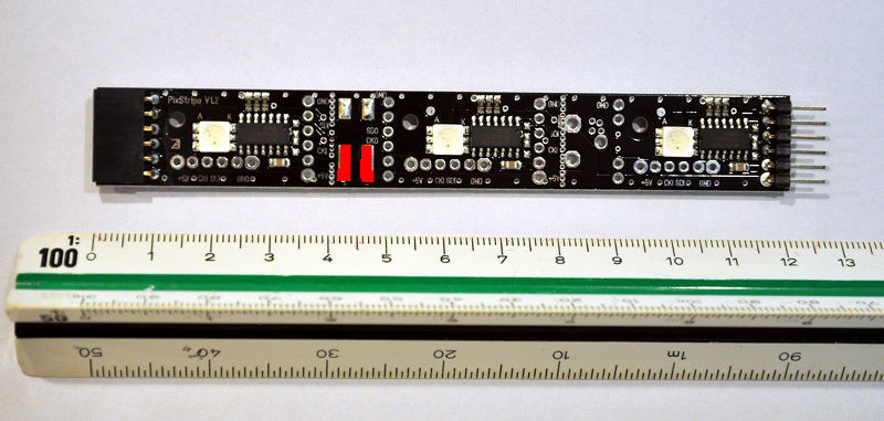

@Turi
Danke für den Hinweis, dann gehe ich Ende des Jahres das ganze mal an, denke ich muss zweimal Spannung einspeisen bei 32 pix Stripes, oder?
Falls ja, kann ich das mit zwei Pix mit Wago Klemmen machen und mit der eigentlichen Versorgerplatine nur das sedu-Board anbinden?
Gruß
Jan
@ turi
schade...

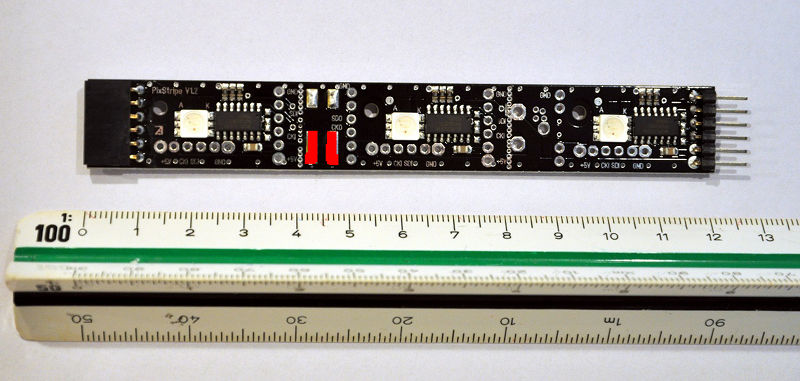

hm, werde dann wohl Kabel ziehen und direkt auflöten an den dafür vorgesehenen - rot markierten - Lötstellen für die Wago Klemmen
einfacher Klingeldraht 0,5mm² sollte reichen denke ich...

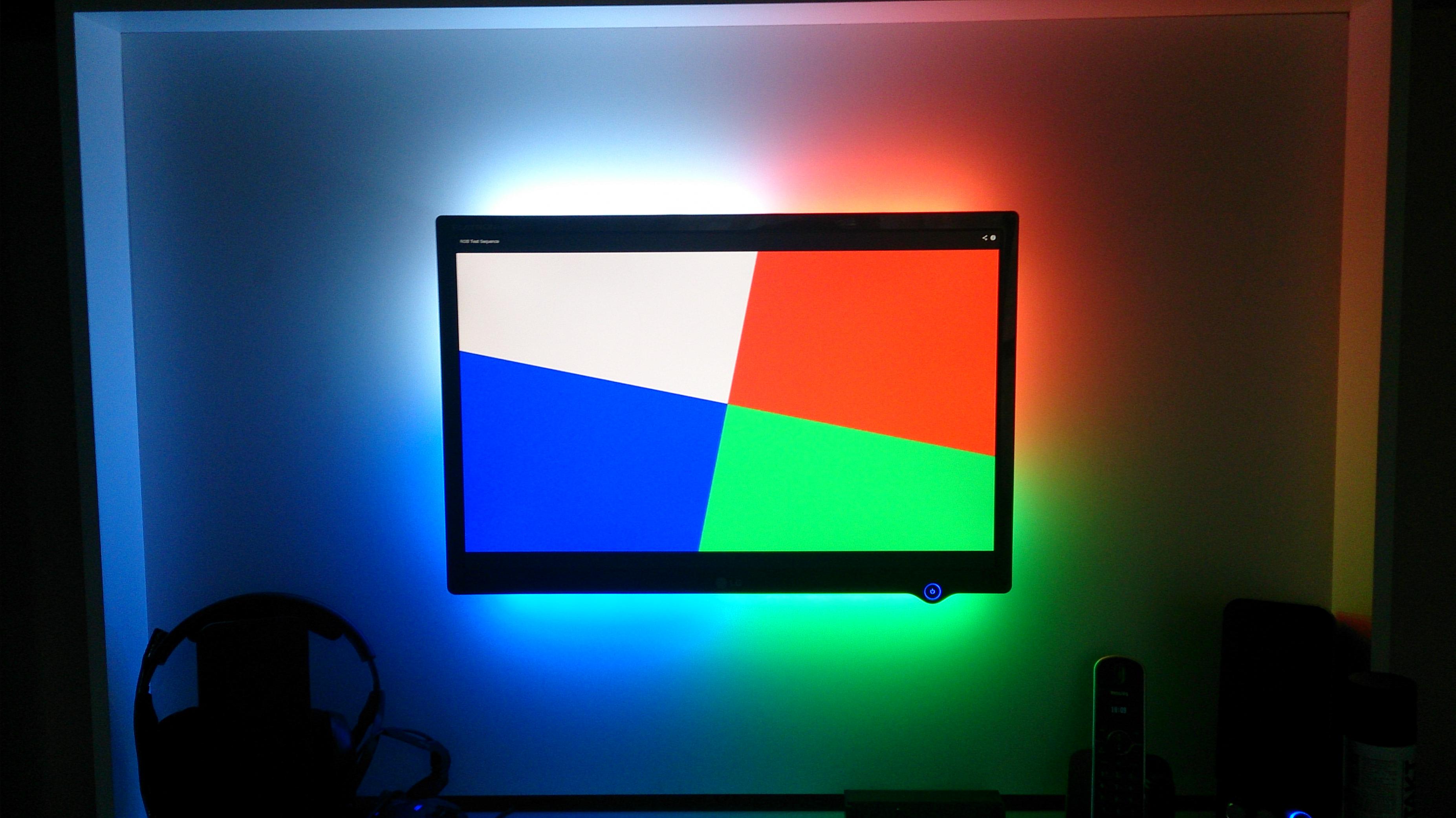

Ein großes Hallo an alle. Toller Sammelthread. Wirklich ein Wahnsinn wie viel Herzblut und Zeit Ihr in dieses Projekt gesteckt habt. Viele Leute profitieren jetzt von eurer Arbeit. So wie ich auch.
Hier jetzt meine Vorgehensweise:

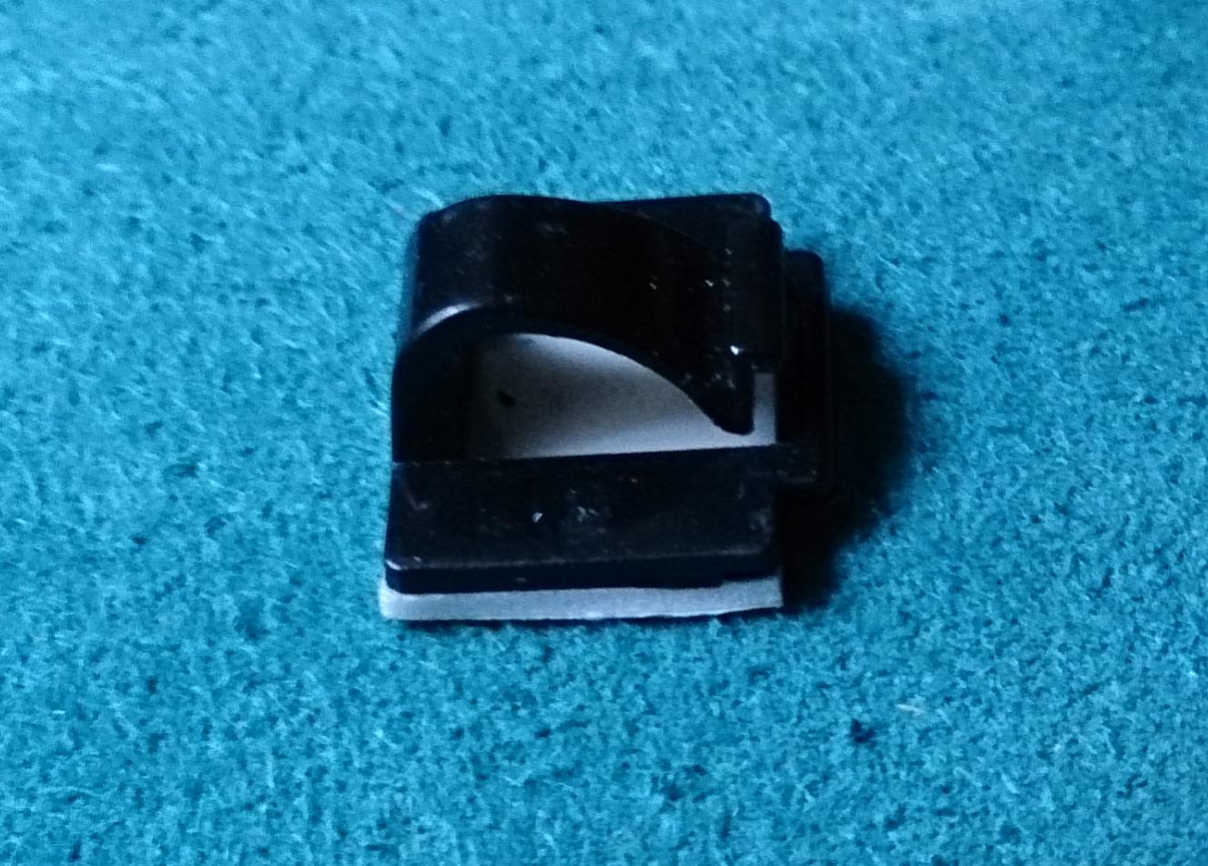

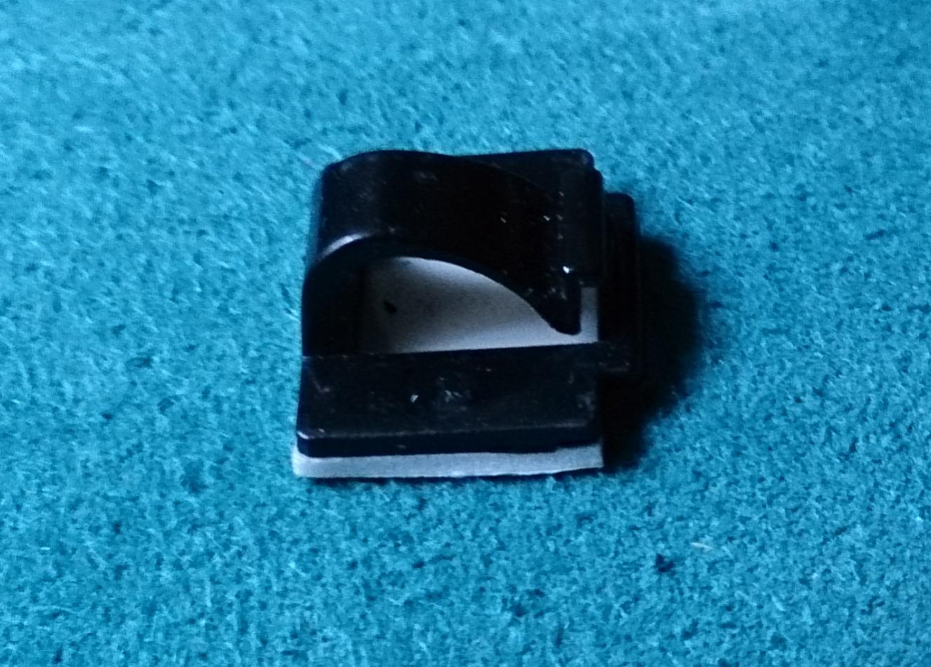

Benutze PixStripe V1.3 (11ch. Oben, unten|7 ch. Links, rechts) + SeduBoard v3.0 + AtmoWin 0.51 + 22“ LG. Hatte mich für die flach steckbare Variante entschieden und das montieren bereitete keine Probleme. Zum Befestigen der PIX-Stripe habe ich selbstklebende Kabelhalter benutzt (Bild), die man im Bauhaus bekommt. Ist wie dafür gemacht, günstig und ist einfach zu montieren.

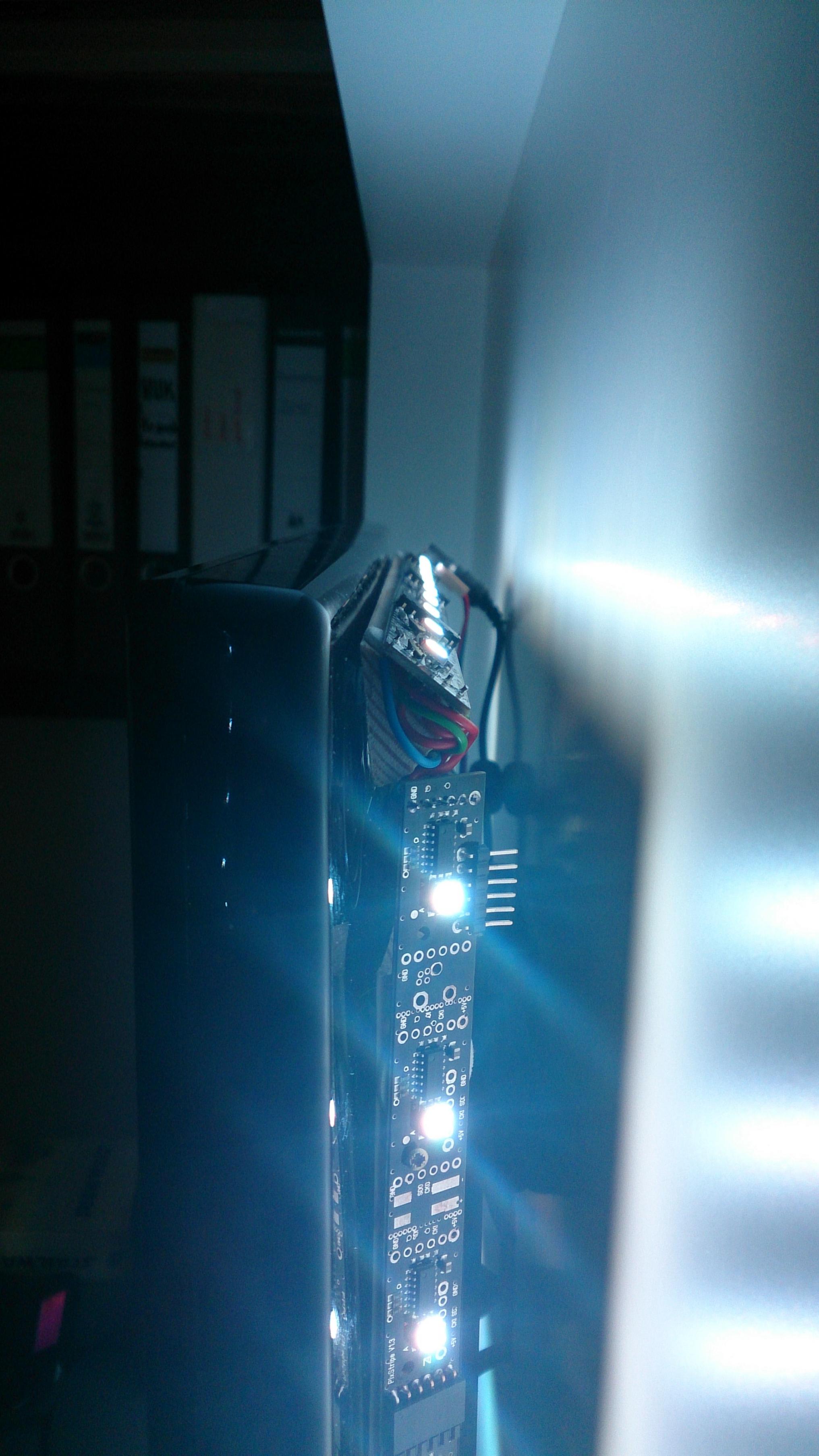

Leider war ich mit dieser Variante am Ende nicht zufrieden, da der Wandabstand meines Monitors zu gering war (5cm). Also habe ich mir Dreieck Profile besorgt, die PIX daran befestigt und die Leisten mit Silikon angeklebt.

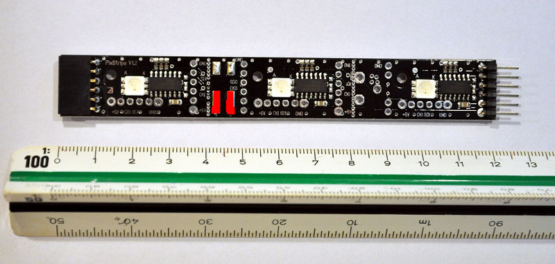

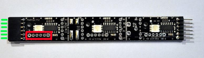

Jetzt musste ich die Ecken leider löten. Das ging recht gut, obwohl ich sehr lange nicht mehr gelötet hatte.
Eine Ecke musste ich später wieder ändern, da Kanal Zuordnung nicht stimmte (bei einem Kanal gingen immer zwei Pixel an).
Ich glaube der Fehler kam zu stande, weil ich bei dieser Ecke die Kabel seitlich angelötet hatte (siehe rote Markierung). Nachdem ich die verzinnten Kabel in die Buchse gesteckt hatte (grüne Markierung), klappte auch die Kanalzuordnung richtig.

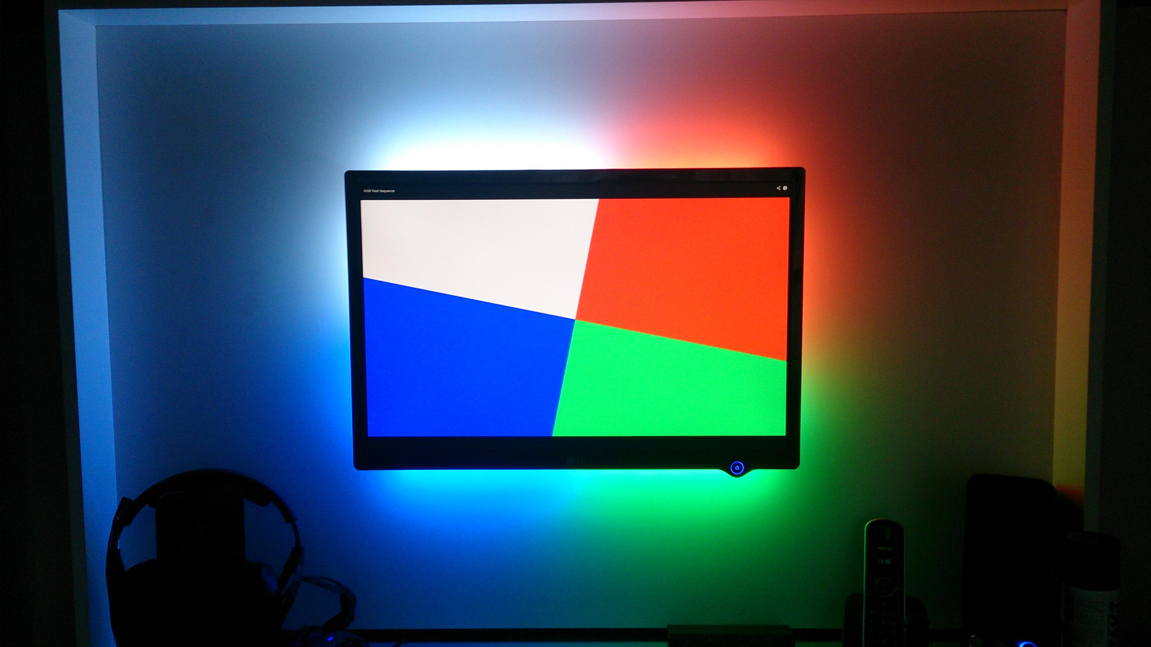

Sieht ohne Optimierung schon recht gut aus (Bild). Bevor es jetzt an die Optimierung geht, hätte ich noch ein paar Fragen:
1. Beim live Bild flimmern die Led´s leicht. Bei fest eingestellten Farben und Farbwechseln nicht. Kennt jemand eine Lösung?
2. Meine PIX oben und unten liegen näher am Rand als die PIX an den Seiten und leuchten dadurch heller. Habe unter AtmoWin leider keine Einstellung gefunden um für oben und unten die Helligkeit sparat zu reduzieren.
3. Habe mir die PIX zu voreilig bestellt ohne den Sammelthread genauer zu lesen. Der Live Modus funktioniert ja leider nur unter VLC und auf dem Desktop. Da ich nicht am PC keine Filme gucke, wäre für mich ja nur noch das zocken interessant.
Gibt es zwischenzeitlich einen Trick oder ein Programm mit dem das Möglich ist? Der Fenstermodus bei BF3 geht leider auch nicht. :(
Wer kann mir weiter helfen? Habe es auch mit boblight versucht aber das verstehe ich leider nicht.
P.S. Einen Änderungsvorschlag für diesen Thread:
Es ist echt sehr mühselig sich die vielen Informationen aus den Seiten zu erlesen und zu filtern.
Mir hat nach einer Weile so der Kopf geraucht und teilweise habe ich nur Bahnhof verstanden  Könnte man die einzelnen Themen nicht gliedern? z.B. Hardware, Software, Fine Tuning, Befestigung etc. Das wäre sehr hilfreich und würde die Suche sehr vereinfachen.

LuxSkywalker schrieb:
@ turi
schade...
Löte fix nen Draht in die Löcher und nehm einfach ne ListenKlemme ;)
