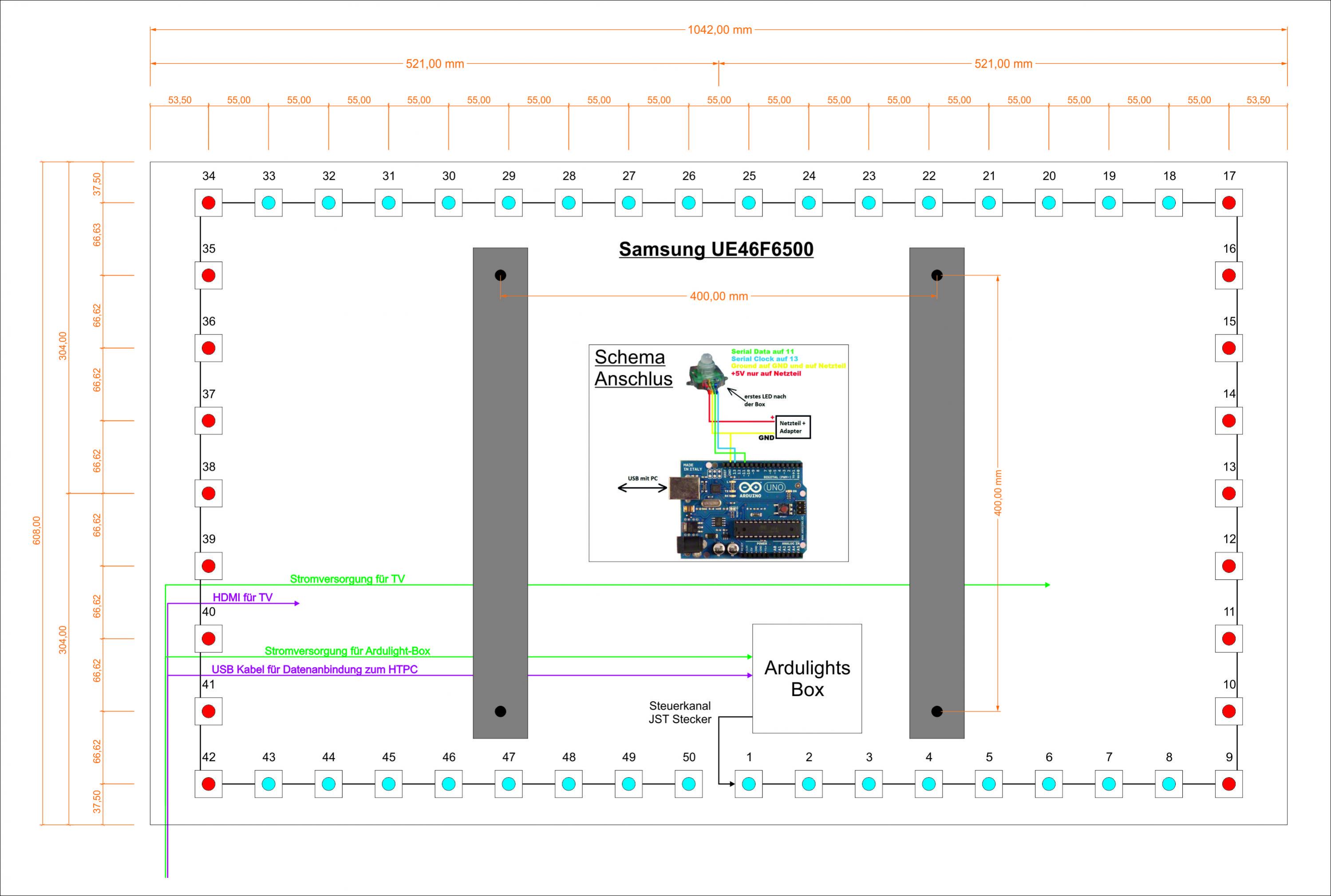

Hallöchen,
ich habe jetzt mein Arduino Board mit Prismatik bzw. AmbiBox in Betrieb genommen (Adalight mit 50LEDs als eine Kette). Das ganze läuft bereits sehr gut mit beiden Programmen, aber es kommt bei mir ein Problem auf.
Folgende Hardware/Software wird eingesetzt:
Leider funktioniert die Hintegrundbeleuchtung nur mit dem DVBViewer und dem WMP HC in der Softwarenutzung. Stelle ich auf Direct3D beim WMP HC um, so kommt schon keine Beleuchtung mehr. Ich habe daraufhin PlayClaw als Trial installiert und es funktioniert soweit auch mit der Direct3D Einstellung. Ich müsste aber PlayClaw nachkaufen und 30€ nochmal investieren ist ganz schön happig.
Hat jemand einen Vorschlag, wie ich es ohne zusätzlichen Kauf einer Software (also mit Freeware) hinbekomme? Mit Prismatic geht das leider nicht (trotz Expertenmodus)...

Hardware:- Core2Quad Q9450 (undervolte und underclocked)
- 8GB DDR2-1066
- nVidia GTX570
- Hauppauge Nova-S2 und Starburst (lokales schauen und Netzwerkstreaming)
- nVidia 3D Vision Unterstützung (Serial für automatische 3D Erkennung
- Samsung UE46F6500 (active Shutter Technik für 3D)
- HDMI Signal (Bild und Ton) von GTX570 über Denon 1713 auf TV und Boxen
- Arduion Uno R3 Board
- LED Kette mit 50Stk und WS2801

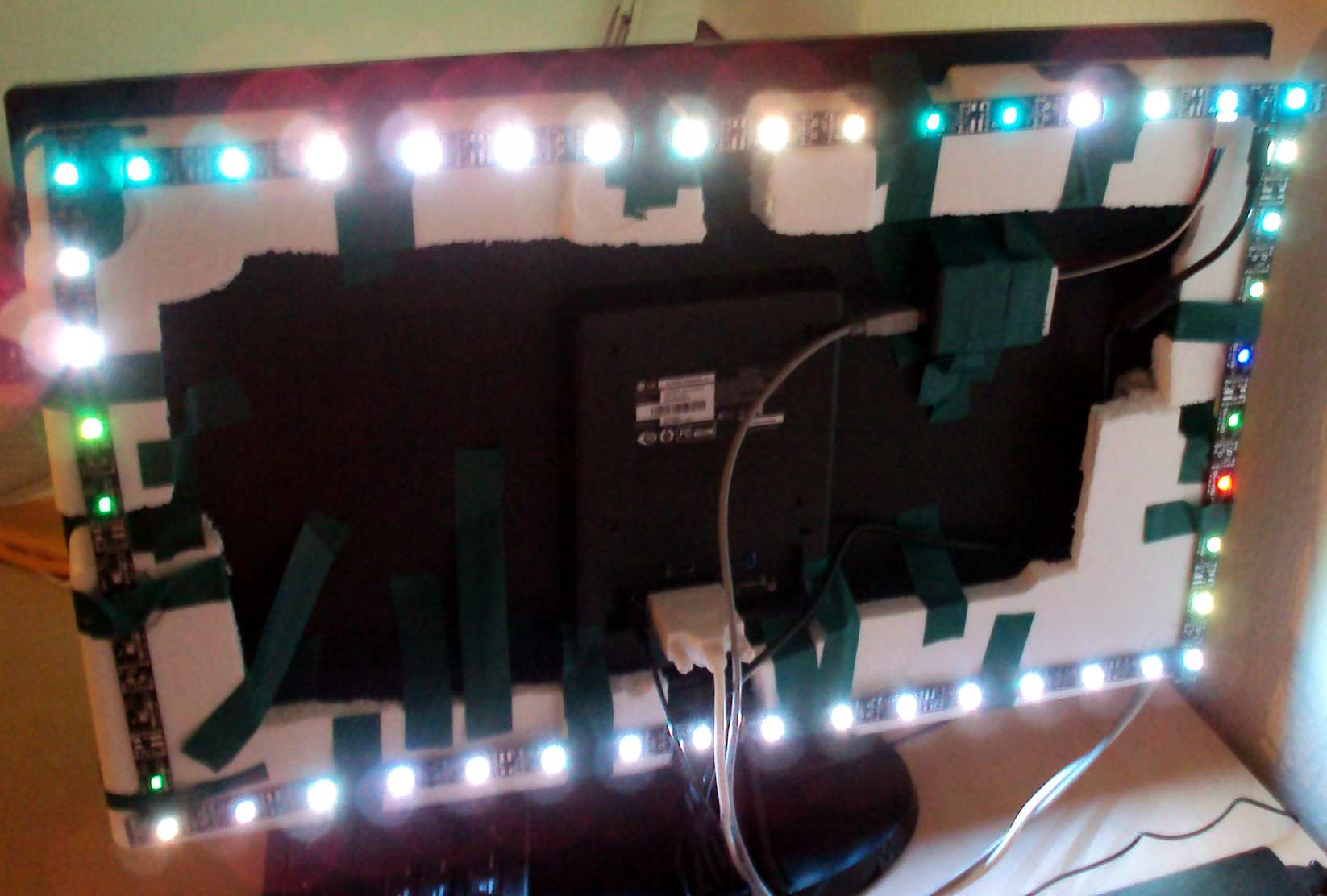

Also gelöst habe ich das noch nicht. Habe den Monitor ja auch jetzt neu gekauft und hatte noch keine Zeit einen richtigen Rahmen zu basteln.
Die Platinen sind daher nur provisorisch angebracht. Dafür habe ich einfach das Styropor aus der Verpackung des Monitors in 4 Teile geschnitten und Hinten mit Isolierband angeklebt. Wenn ich Zeit habe bastele ich mir da aber etwas Schöneres. Aber aktuell stört es mich nicht, da ich ja nicht sehe was hinterm Monitor ist ....

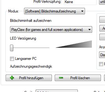

Moin,
@#.kFk
war nur ein Gedanke, hätte ja sein können^^

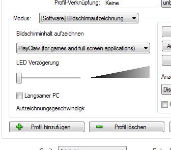

Ich habe auber momentan auh ein Problem:
Bei dem Programm Ambibox könnte man sich theoretisch Profile anlegen und je nach Anwendung eines dieser nutzen (oder eines wo alles aus ist^^). Wenn ich also ein Profil erstellen möchte, gehe
ich auf den Button "Add Profile" und wähle eines der erscheinenden Felder aus. Dann steht immer oben drin, dass das Profil bereits existiert. Ich schaffe es nciht, ein neues Profil anzulegen. Da ich
nur 2 bräuchte ist das ärgerlich!
Versuche ich das Ganze über die Registrie einzufügen (also den Schlüssel der alten Konfiguration kopieren, mittels Bearbeiten umbenennen und erneut einfügen) habe ich zwar die Auswahl, wenn ich
aber die automatische Profilauswahl anhand des gestarten Programm einschalte und anlege, sind immer beide Profile für ein Programm eingetragen. Lösche ich eines so verschwindet auch da andere.
Belase ich es so, wechselt Ambibox imemr schön zwischen beiden hin und her (da wird man wahnsinnig).
Sinn: Bei meinem TV Programm (DVBViewer) ist Playclaw nicht besonders schön. Beim Deutschlandspiel hatte ich ein leuchtes Ruckeln (war kein Ruckeln, kam mir vor wie Mokroruckler => bekannt von SLI
Systemen, aber sowas habe ich ja nicht im Einsatz). Setzte ich auf normales Bildschirmabgreifen, so läuft es besser (wie ohne Adalight). Die Youtube Videos zeigen das ja schon, wie man die Profile nutzen
kann, aber wie ich die anlege wird verschwiegen. Ich habe 2.1.3 und 2.1.4 versucht, beide male das Problem. Mit Prismatic läuft alles ruckeliger (ja wirklich alles)...
Hat einer von euch die Profile von Ambibox in Gebrauch?
Hier mal ein Link zu ein paar Screenshots:
Screenshot of AmbiBox - AmbiBox
MfG Felix

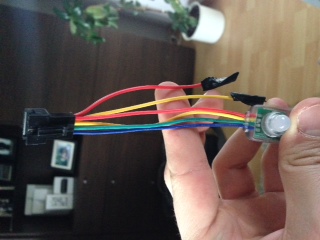

ich möchte das Sedu mit meiner Vu Solo2 betreiben. Dafür bräuchte ich mal eure Hilfe.
Ich möchte gerne eine WS2801 LED Strippe mit dem Sedulight verwenden. Mir ist aber einiges noch nicht ganz klar.
Was wird an den beiden Enden der LED-Strippe angeschlossen? Sedulight an den schon vorhandenen Stecker und am anderen Ende die Stripp ein Netzteil???
Und wie bekomme ich das Netzteil an die LED-Strippe? Muss ich das Kabel des Netzteils durchschneiden und die Kabel an die LED-Strippe löten? Wenn ja, gibt es noch andere Möglichkeiten?
Die LED-Stripp soll 10W/m oder 2A/m verbrauchen, habe 4 Meter. Welches Netzteil könnt ihr empfehlen?
Und, ich möchte gerne Eckverbinder benutzen, welche zum Stecken oder so. Wo kann ich solche herbekommen?
Meine LED-Strippe soll 14mm breit sein, die Eckverbinder die ich überall finde sind nur 10mm breit.
Danke schon mal für eure Antworten.

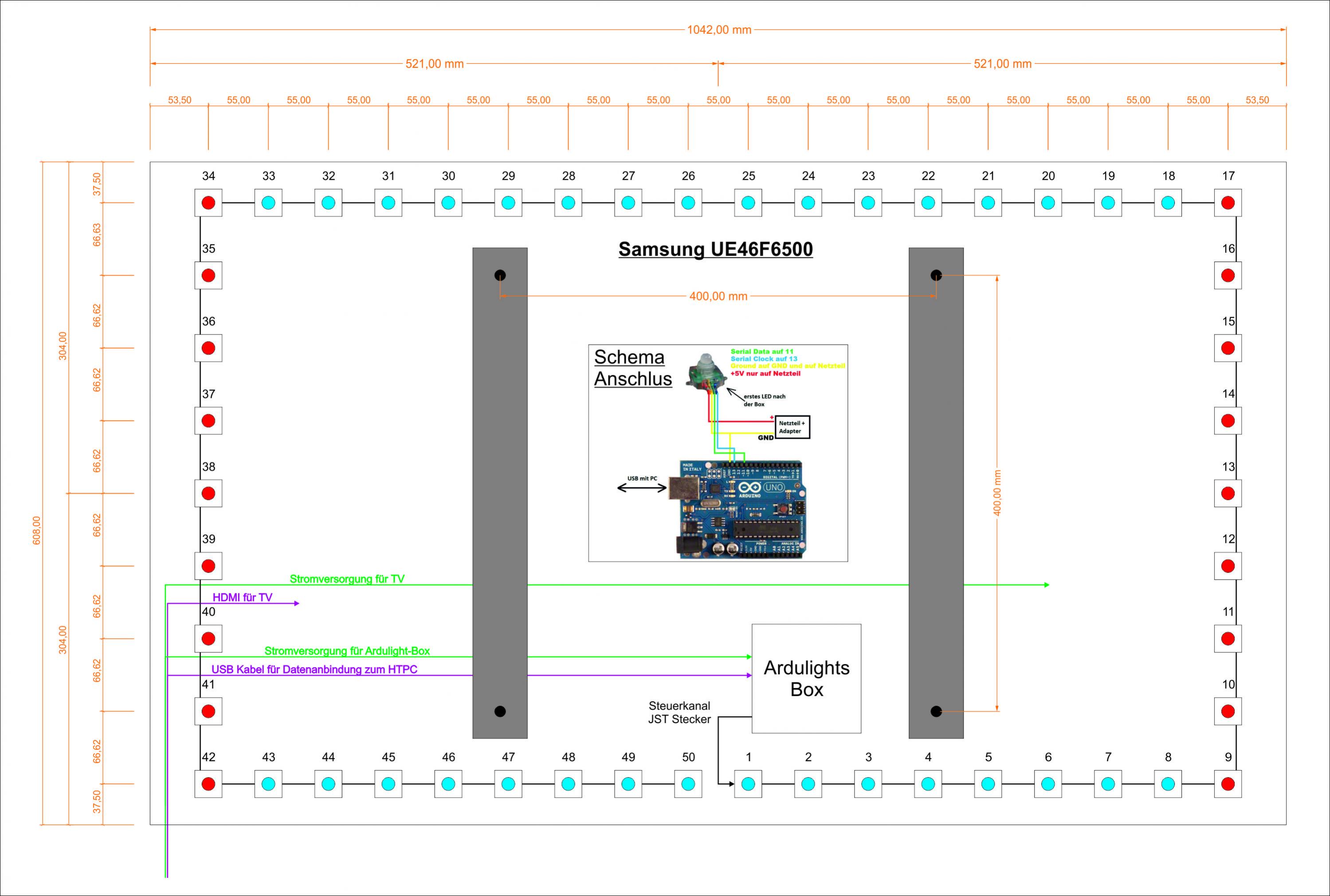

felix_gorgas
- Dez. 2005
- 594
@shift_007
Da du einen LED Stripe einsetzen möchtest und keine Kette, brauchst du auch noch Kabel. Diese musst den Anfang deiner Kette anlöten und mit SEDU und Stromversorgung verbinden.
In den Eckbereichen vom TV natürlich auch (ich glaube nicht dass dein Stripe geknickt werden darf. Für die Verlegung gibt es Massen an Tutorials und Erklärungen. Ich habe eine Kette
genommen, da ich nicht löten musste und preiswert ohne starke Bastelareiten das am TV montieren konnte. Bei 10W kann es auch sein, dass du an mehreren Stellen einspeisen musst
(sonst ist die Strecke zur Versorgung vom letzten LED zu lang). Ansonsten hilft dir nur googeln und selbst belesen. Eventuell hilft auch dein Verkäufer des Stripe... Wenn die Eckverbinder
zum Stecken sein sollen, schau die mal JST-XH für LiPo 4S an. Da hast du 4 pole und kannst diese "stecken". Alternativ PWM-Lüfteranschlüsse (M und F). Die haben auch 4 Pins. Alles unter
der Vorraussetzung, dass du nicht mehr Leitungen legen musst. Das ist alles sehr von deiner Hardware abhängig!
Fürs Verständnis, habe ich mal meine Skizze angehängt, nach der ich alles an meinem TV montiert habe. Das Ganze ist für 50LEDs an einem 46".
Mal noch als Anmerkung:
Mit meinem Arduino Uno R3 und Kette habe ich jetzt unter Windows 8.1 alles perfekt am Laufen, ohne Ruckeln oder Zucken. Dabei setzte ich Direct3D gegen Tearing und DirectDraw für
die TV Software ein. Mit Ambibox dann mehrere Profile die automatisch eingestellt werden wenn das Programm gestartet wird. Ob das mit dem SEDU geht weiß ich nicht!
MfG
MfG

Hi Leute,
ich brauche schon Hilfe beim verkabeln. Ich werd hier einfach nicht schlau draus.
Ich brauche anhand meiner Bilder der Kabelenden bitte nochmal eine genaue Erklärung, welches der enden ans Netzteil mit welcher Farbe kommt, und welche auf der anderen Seite ans Adurio kommen...
Ich benutzte adafruit und das ws2801 an einem adurio Uno, wenn ich alles verkabel und den Strip ans netzteil stecke, leuchtet nur das erste LED beim Netzteil weiß, sonst nichts. Verbinde ich das Uno dann mit dem PC und spiele LED-Stream auf, sollten alle LED's einmal in allen Farben Blicken, tun sie aber nicht.... es muss an der verkabelung liegen. Bitte wer mir helfen kann wäre super.
Nach dieser Anleitung habe ich es versucht.
learn.adafruit.com/adalight-diy-ambient-tv-lighting/wiring-1

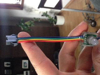

Deine Farbbelegung ist anders als in der Anleitung. Bei deinen LED´s scheint der gelbe Draht GND zu sein.
felix_gorgas hat oben ein Bild gelinkt das dürfte zu deiner Situation passen.
