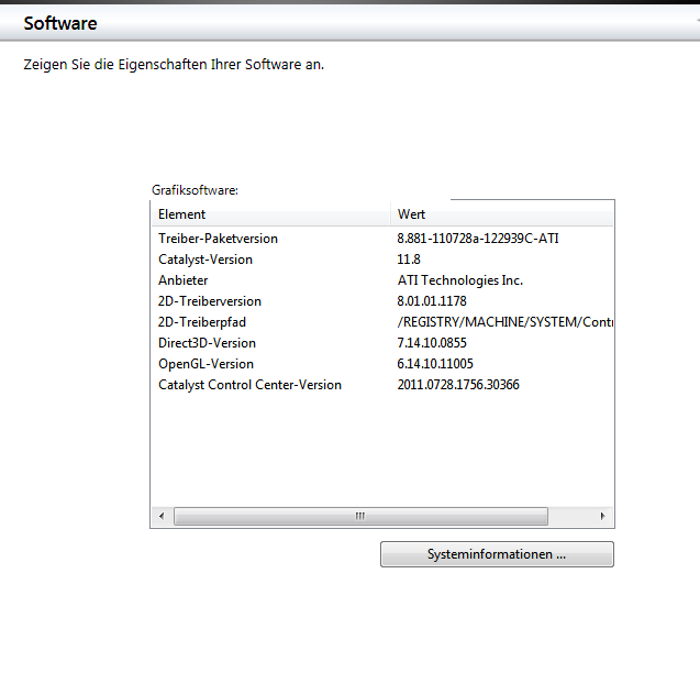

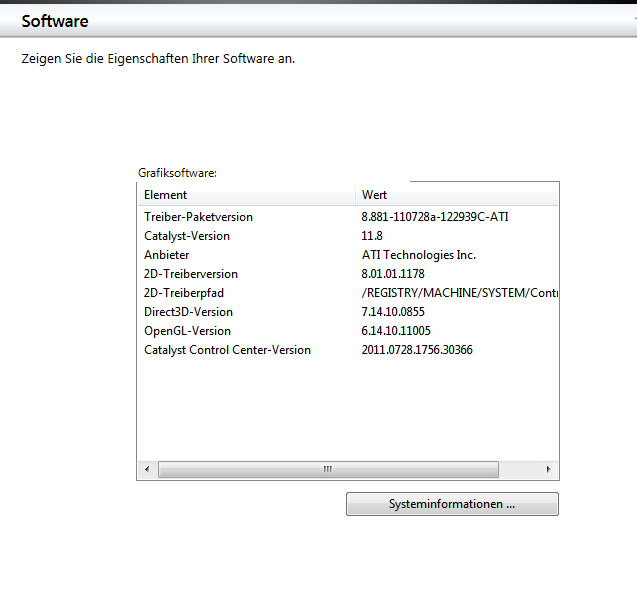

wie ich schon mal schrieb gibt es hier absolut keine Probleme, erstaunt mich immer wieder.
2 Rechner übrigens mit AMD Grafik, eine ältere 3870 und eine nicht ganz so alte 5670.
Zock zwar nicht allzuviel aber ab und an mal eine Runde DiRT3 oder F1 2010 muss schon mal sein.
Mal davon abgesehen das ich bisher noch bei keienr Version irgendwelche Probleme hatte.
