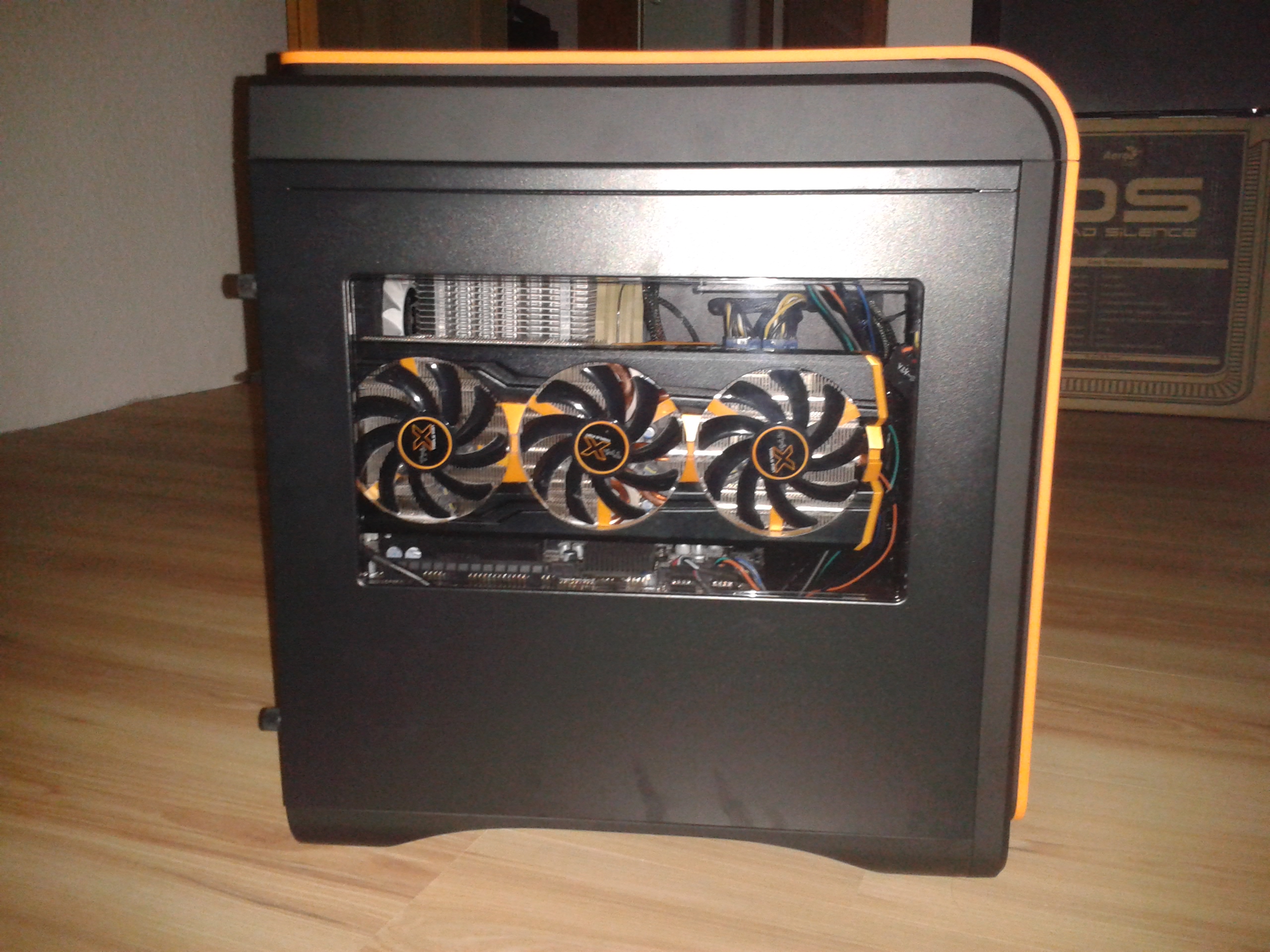

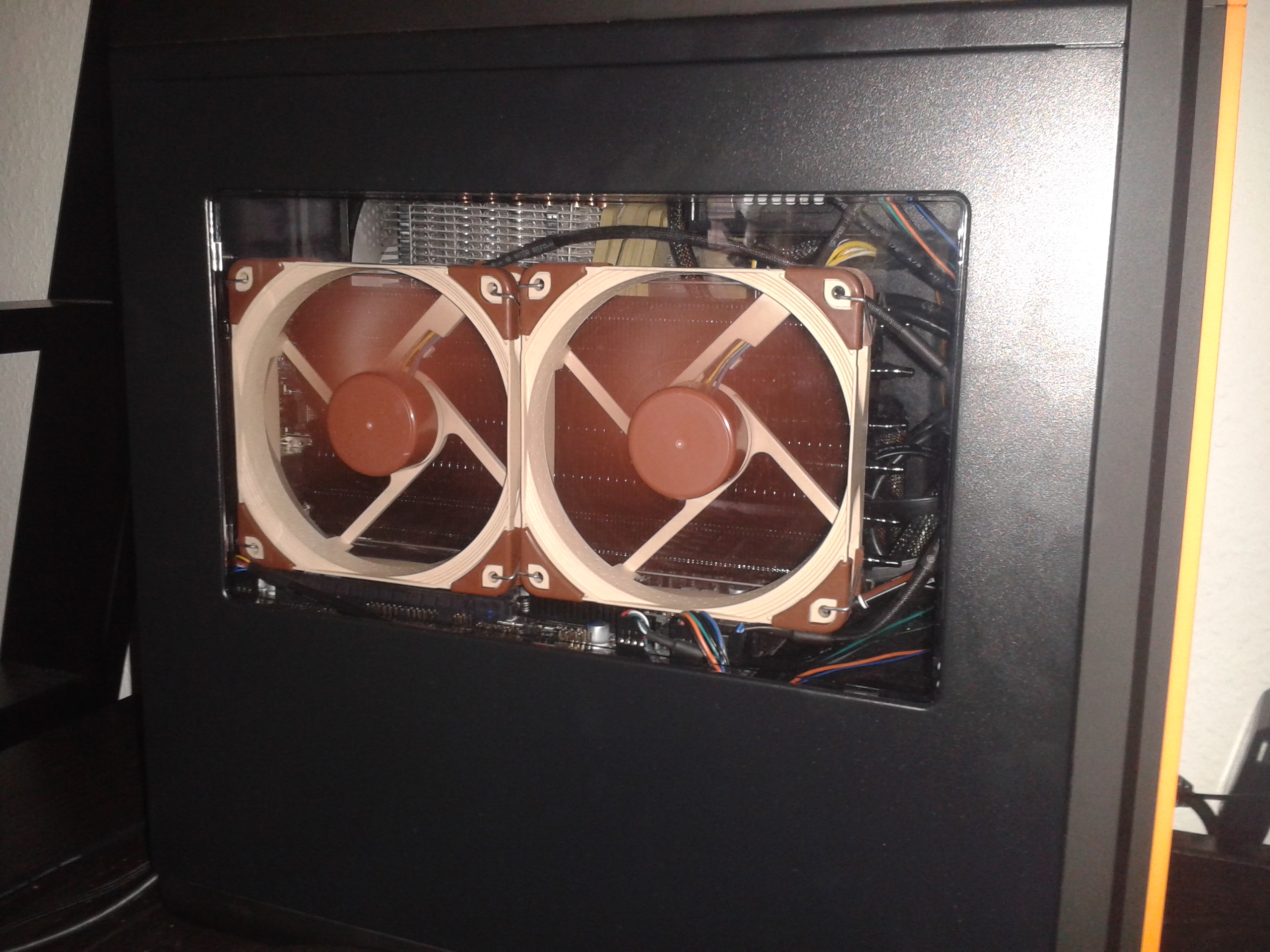

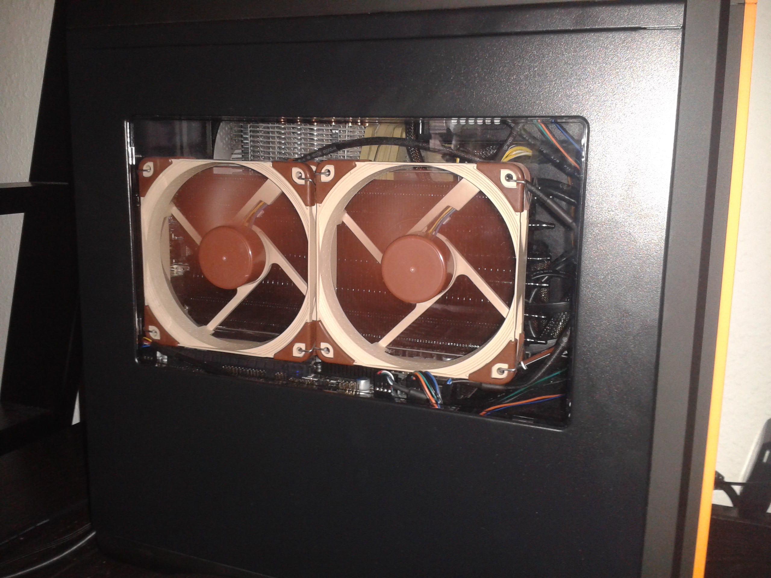

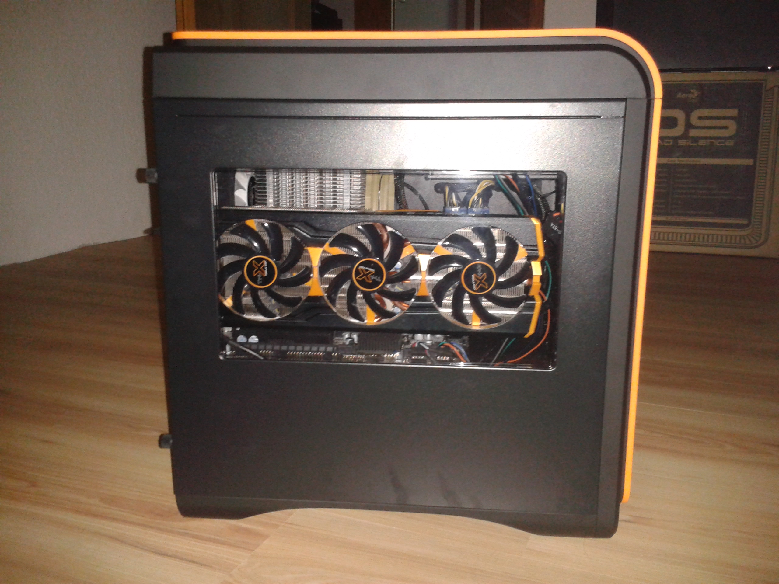

Gehäuse: Aero Cool DS Cube ( Die Lüfter von der Grafikkarte wenn der Raijintek verbaut ist sitzen direkt vor der Scheibe und können so keine Luft mehr anziehen.
Also habe wieder alles in mein altes Gehäuse umgebaut.
Seitenteil offen 68° , Seitenteil geschlossen 76° bei FurMark ist das jetzt ein guter Wert für diese Karte?
Lüfter drehen mit 1100 rpm ( Noctua NF-S12A PWM)
Ne das Aerocool hat eine Plexiglasscheibe , und da alles so Eng ist sitzen die Lüfter direkt davor und können natürlich keine Frischluft ziehen.
Das Gehäuse geht wieder zurück war erst neu, ich überlege mir ein Größeres zu kaufen das neue von BeQuiet gefällt mir da sehr gut.

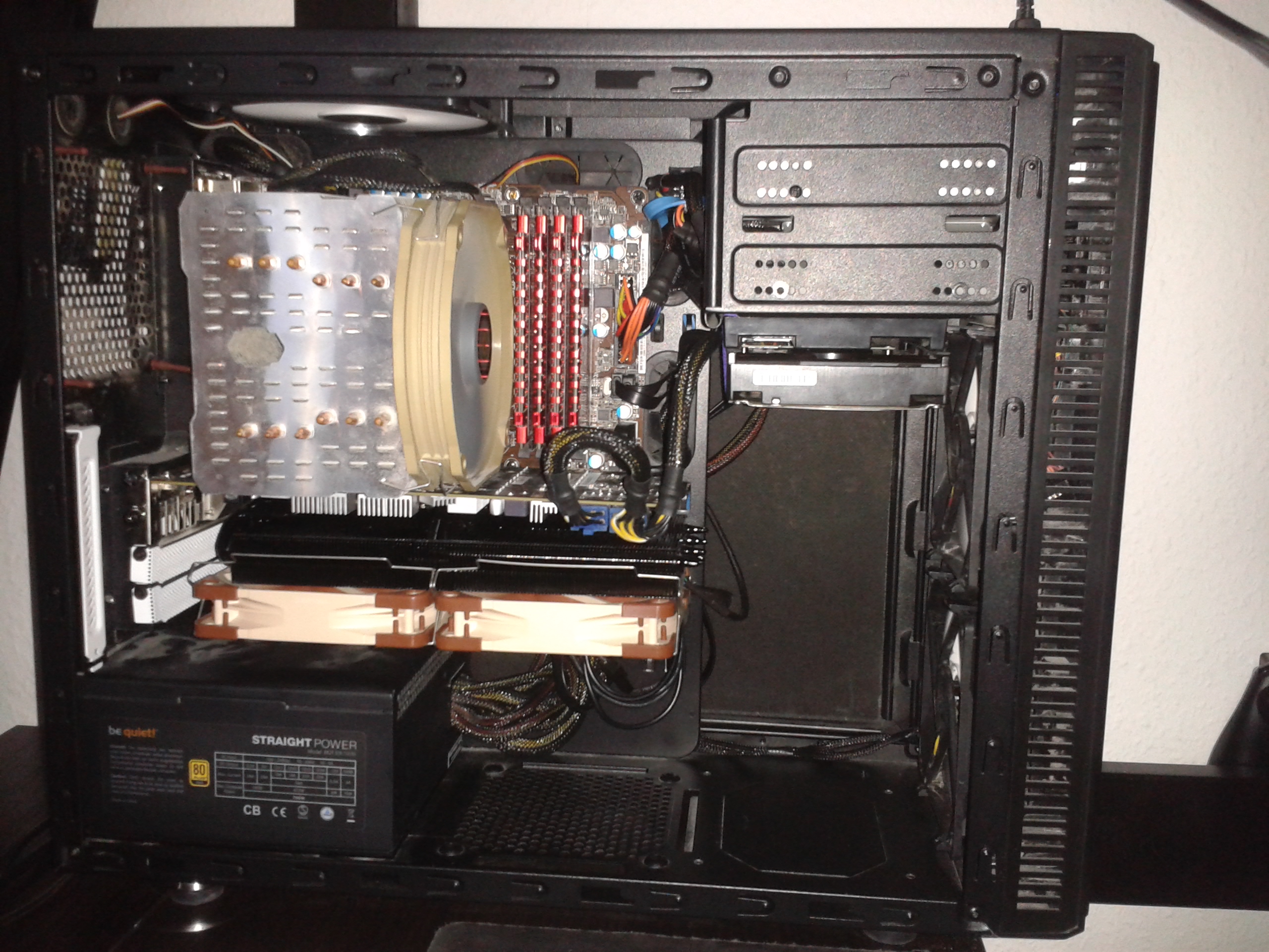

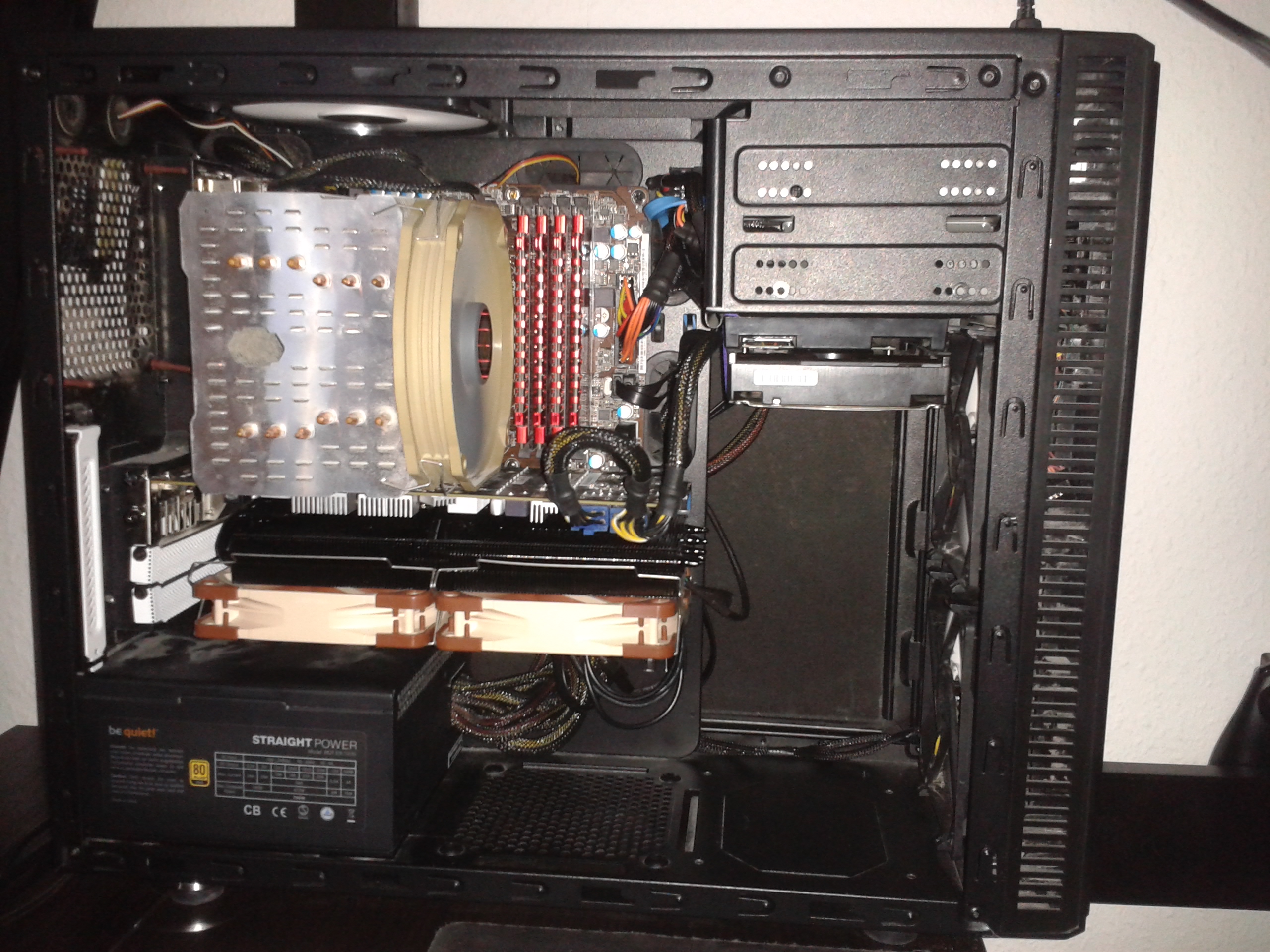

Hier mal 2 Bilder wie das im Gehäuse ausgesehen hat.
20150623_144547[1].jpg Und so sieht das ganze jetzt aus.
GTA 5 70° , Anno 2070 59° und es ist Leise so wie gewollt.
