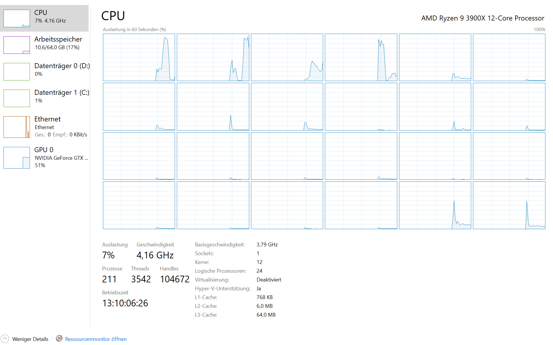

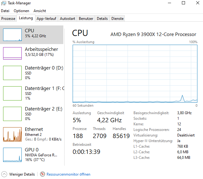

Kann nur das Tool "RYZEN MASTER" die wirklichen Taktraten auslesen?
Windows zeigt mir nämlich eine dauerhafte hohe Taktrate an, was generell bei 0% CPU Auslastung ja nicht sein dürfte (IDLE).
Auch HWInfo lässt mich hier meiner Meinung nach im stich. Meine Befürchtung oder Angst ist, dass die CPU nicht ordnungsgemäß runtertakten im IDLE.

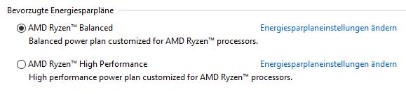

Gewählt wurde der Energieplan, welcher durch den AMD Chipsatztreiber mitgeliefert wurde:

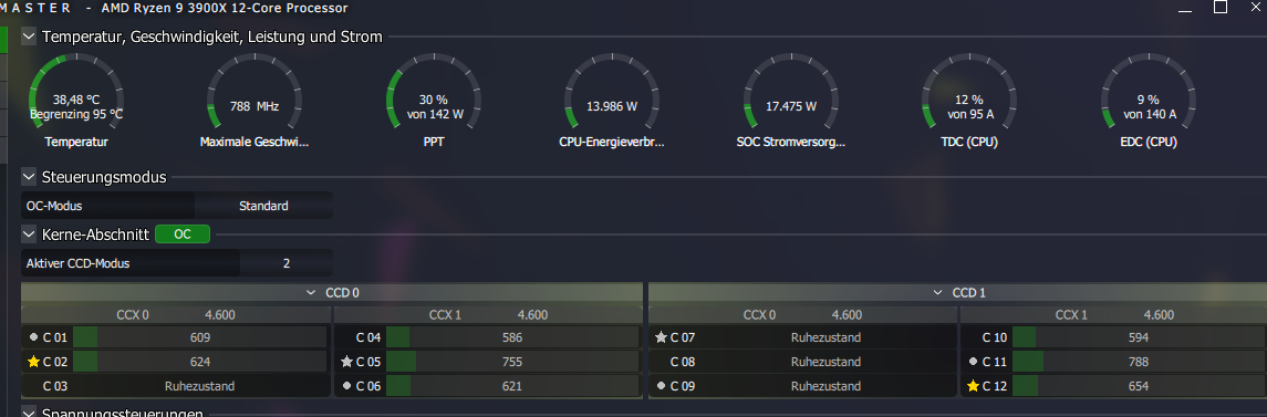

Im AMD Tool sieht es dagegen schon besser aus:

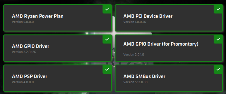

FRAGE 2)
Ich habe den aktuellen AMD Chipsatztreiber installiert mit allen dazugehörenden Komponenten:
Ist das generell so zu empfehlen oder sind hier einige Sachen überflüssig oder sogar ungünstig für das System?
Hierüber habe ich auch den "in Frage 1" AMD spezifischen Energieplan erhalten, welchen ich derzeit nutze.

AMD Chipsatztreiber installieren und AMD Ryzen Balanced Energiesparplan einstellen.

Ich habe den Ryzen Master nur Kurz mal angeschaut damals, da sah der noch ganz anders aus. hast du da ausversehen beim anschauen oc aktiviert?
(OC lohnt nicht wirklich bei den 3000ern und normal auch nciht bei den 2000ern - einfach xmp/docp profiol laden und glücklich werden)
Das sieht man doch an den Temps und Lüfterdrehzahlen dazu.
Oder (WaKü) an einem Strommessgerät, welches dann ~75W oder weniger anzeigen müsste.
pauschal ist der niedrigste takt von den ryzen prozessoren ca 2200 mhz. tiefer gehen die nicht.
meiner geht mit einem spiel, VLC und 2 chrome instanzen auch nicht unter 4,16-4,18ghz.

Also hinsichtlich des Taktes war es nun wirklich so, dass sich die CPU NICHT IN DEN IDLE-MODUS versetzt hat.
Dies konnte ich deutlich sehen, da immer 1,4V angelegt wurde. Der Takt war auch immer sehr hoch.
Diese Werte habe ich dem "Ryzen Master Tool" entnommen!
Die Lösung:
Die Software "MSI Dragon Center" sorgte zwar nicht für CPU Auslastung, jedoch Taktete die CPU nicht runter. Auch die 1,4V waren immer angelegt. Nach Beendigung der Software pendelte sich der Voltage im IDLE bei 1,1 ein und der Takt ging runter ..... TOLLE SOFTWARE :mad:
