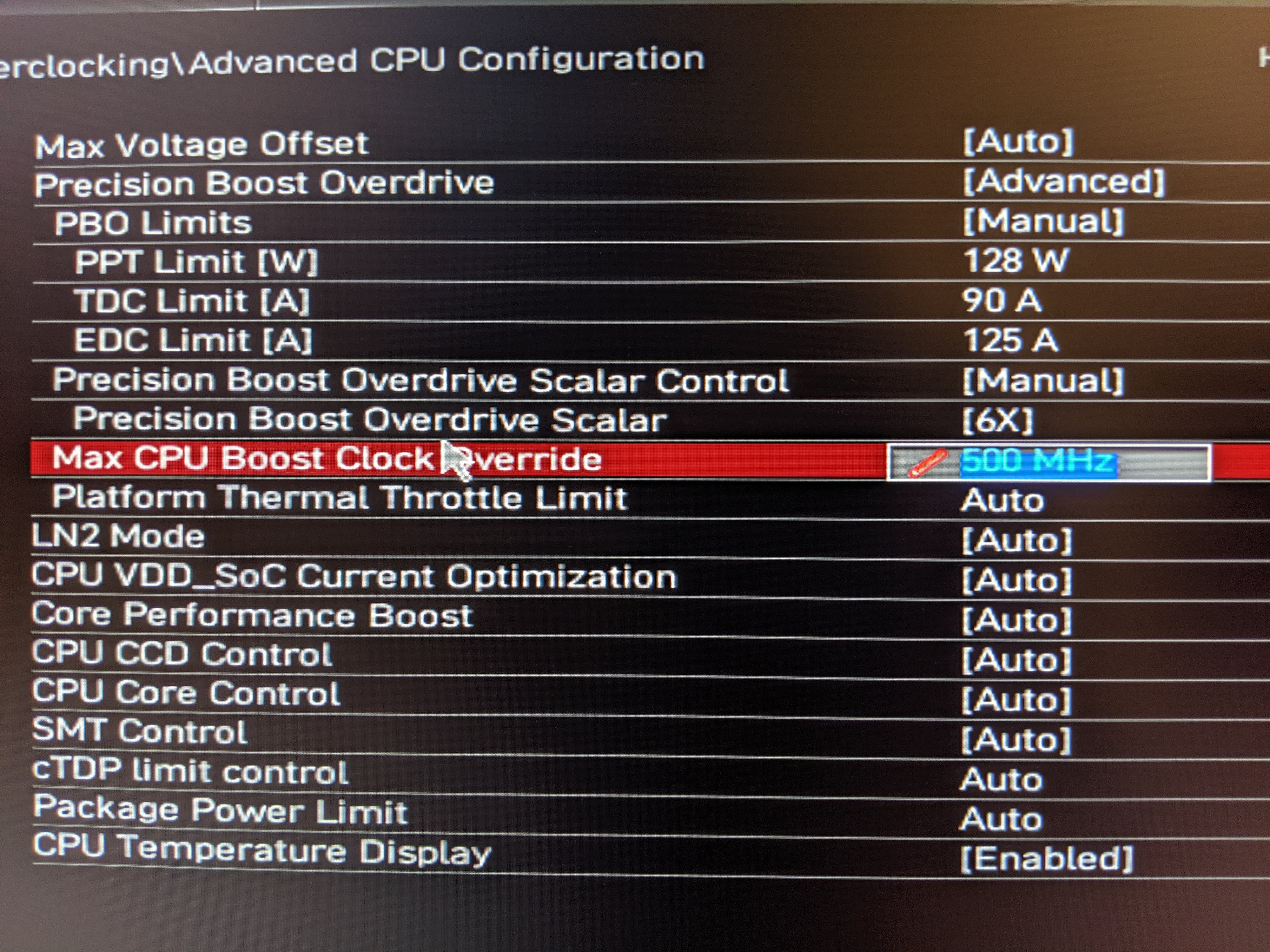

Was ist denn mit dieser Option hier:
Das müsste doch - rein theoretisch - genau das sein, was ich suche. Wenn ich dort allerdings 105 Watt eingebe, passiert absolut gar nichts. Kann mir jemand vielleicht was dazu sagen?
Nachtrag: Ich habe jetzt einfach mal PBO manuell auf 105 Watt eingestellt und dazu sowohl "cTDP limit control" und "Package Power Limit" ebenfalls auf 105 Watt fixiert. Jetzt läuft alles genau so, wie ich es wollte. Kann es sein, dass die Einstellung, die ich gesucht habe, nicht "Package Power Limit" sondern "cTDP Limit Control" war?

Zweiter Nachtrag: Man kann PBO auch komplett deaktivieren. Die maßgebliche Einstellung für das Beibehalten der 105 Watt TDP ist "cTDP limit control". Sobald man hier die 105 Watt verankert, kommen sie am Ende auch bei der CPU an.
Vielleicht hilft das ja noch dem ein oder anderen, der das selbe Problem hat.
