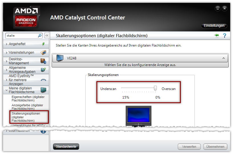

Hast du Ovcerscreen im AMD Treiber aktiviert? Such mal in den Bildschirmeinstellungen dannach, dürfte auf 10 % stehen, das runter auf 0 %, dann solltest ein normales Bild haben.

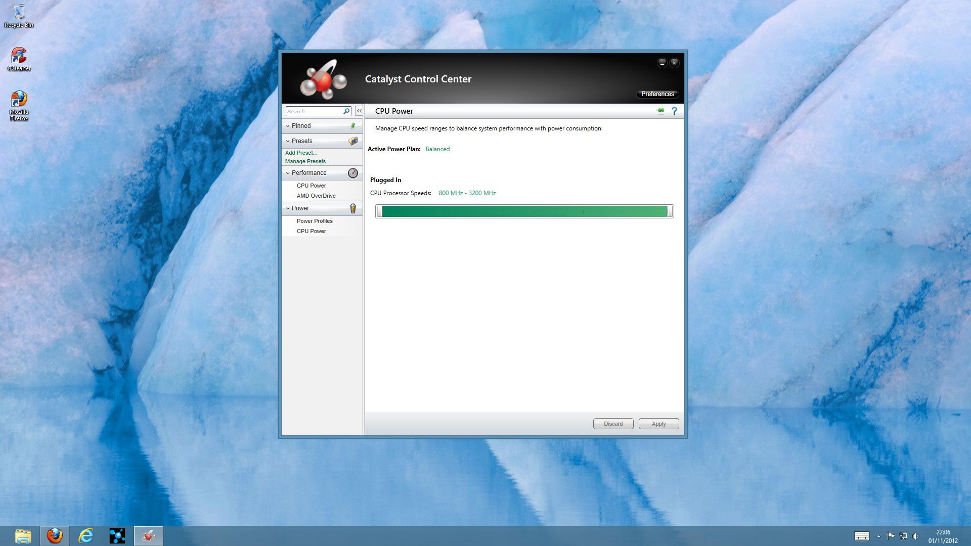

Ich komme leider nicht zu der Einstellung.
Mein Catalyst Control Center sieht so aus.

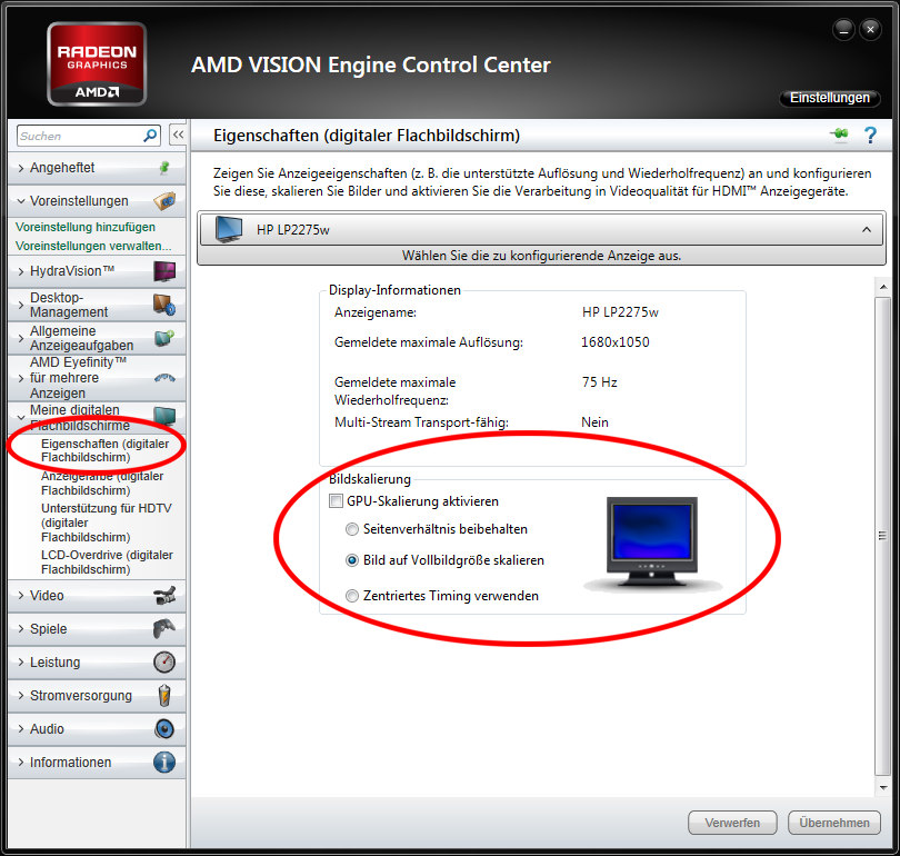

Eigentlich kenne ich es so:
bzw. so
Bilder sind nicht von mir.

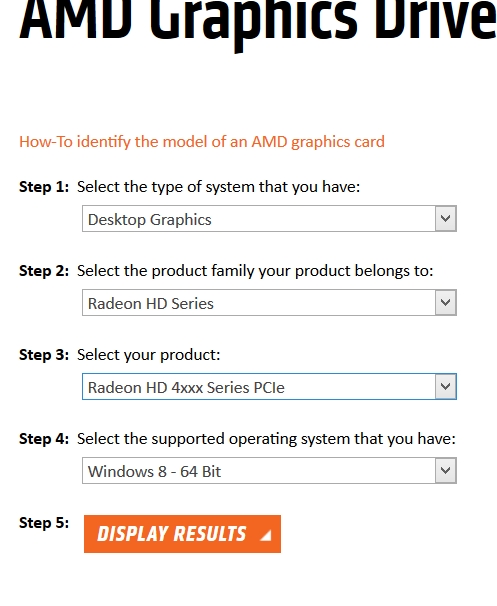

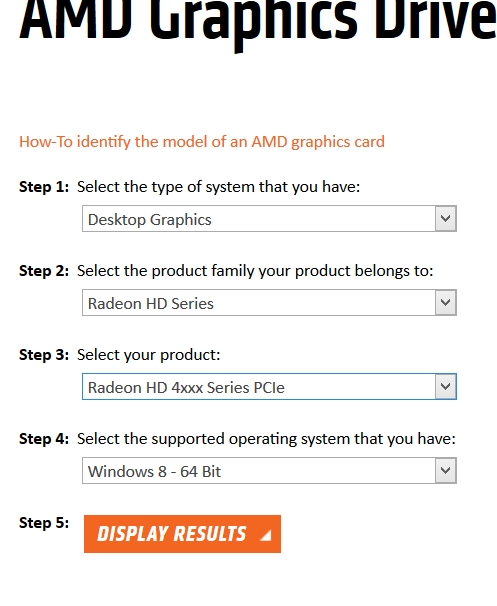

den legacy treiber installieren
http://support.amd.com/en-us/download
32
http://support.amd.com/en-us/download/desktop/legacy?product=legacy2&os=Windows 8 - 32
64
http://support.amd.com/en-us/download/desktop/legacy?product=legacy2&os=Windows 8 - 64.
Catalyst Software Suite 102.6 MB 13.1 legacy treiber oder den beta Treiber
