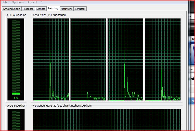

Versuche doch mal, auch wenn es lange dauert, einen Prozeß nach dem anderen zu stoppen. In der letzten Spalte steht doch wo er hin gehört. Dabei die Verlaufskurve beobachten. Im Leerlauf "zippeln" alle 4 core bis max 5% hoch. Ständig voll kann auf einen Virus hinweisen.
