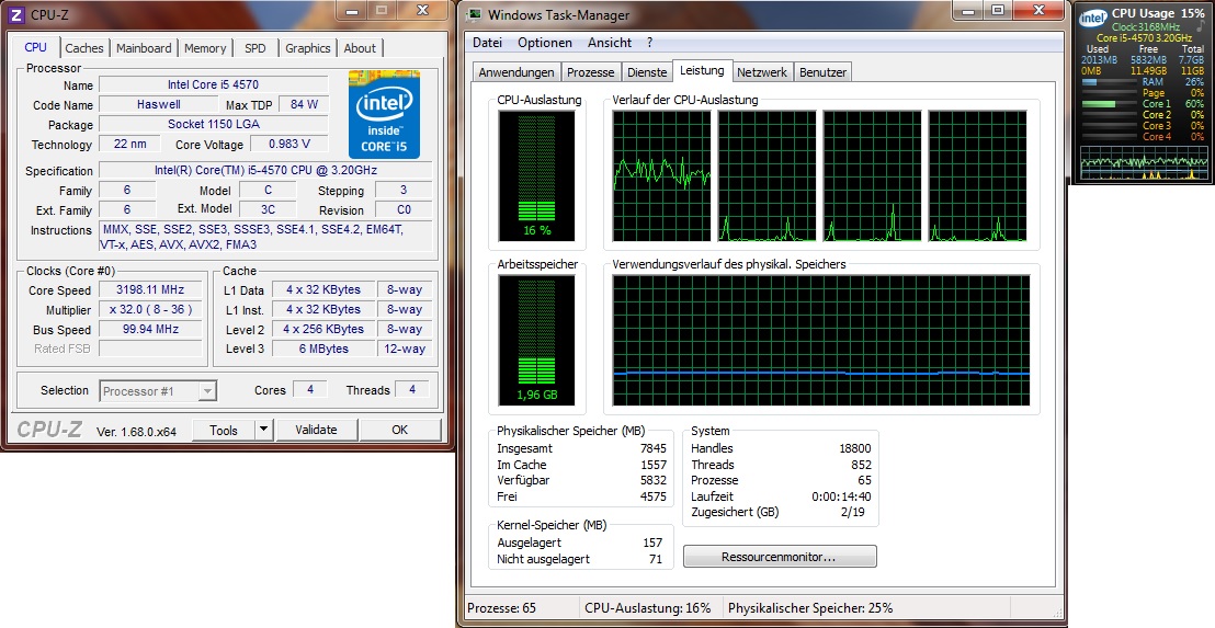

Hallo Leute,
weis jemand wieso der "Core 1" ständig zwischen 50-60% belastet wird? Task-Manager zeigt unter "Prozesse" als Leerlaufprozess 99% CPU Auslastung an. Also nicht ausgelastet. Dennoch diese ständige Belastung des 1. Kerns.
Liegt es daran das ich die interne Grafikeinheit Intel HD4600 der CPU nutze?

Unter Dienste sehe ich keine aktuelle Usage, unter Prozesse werden 99% als "Leerlauf" angezeigt

Danke für den Tipp, jedoch zeigt auch dieses Tool keine Auslastung an (Idle Prozess von 90-95%), ebenso wie der Windows eigene Task Manager :(

Leider nein. Haken war bereits gesetzt :) Höchster Prozess ist weiterhin "Leerlaufprozess" mit 99%. Core 1 dennoch weiterhin bei 50-60% :(

vielen Dank für die Info!!! Und ja du hast Recht - "System Interrups" ist mit dem Prozess Explorer sichtbar. Ich hatte schon den Verdacht das es irgend etwas mit der GPU zu tun hat, verwirrt hat mich nur das auch in GPU-Z die GPU Usage bei 1-2% liegt.
