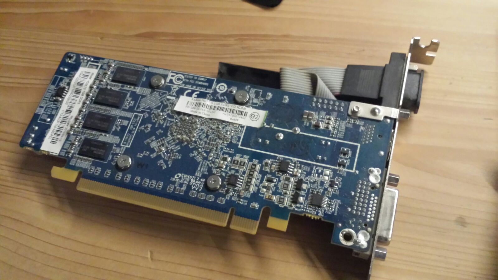

olla,
ein freund von mir hat mich gerade angerufen. seine grafikkarte (5570er) ist abgeraucht. er hat einen fertig rechner aus dem jahr 2010. er benutzt ihn hauptsaechlich fuer strategiespiele aller art (total war, civ, panzercorps etc.).
er moechte im moment kein geld fuer einen neuen pc ausgeben. welche grafikkarte waere denn kompatiebel sinnvoll um noch 1-2 jahre zu ueberbruecken?
hab ihm gesagt das ich mich mal in so nem forum schlau mache das ich kenne ;-)
danke und gruss,
tomas
edit: hab gerade selbst ein wenig recherchiert. was meint ihr zu einer R7 240? scheint eine aehnliche karte zu sein und gibts fuer 60 euro.

so wenig wie moeglich. ich denke die schmerzgrenze ist bei 70 euro. weniger waere besser. was haelst du von der R7 240? die gibts fuer 60 euro. waere die kompatiebel?
Vermutlich passt sie in den PC, da sie keinerlei Ansprüche an das Netzteil hat und der PC PCIe für die Graka haben sollte. Die alte Karte schein LowProfile zu sein, aber mit einer normalen Slotblende. Also entweder musst du sichergehen dass die 240 den gleichen Formfaktor hat (gibt wohl auch welche mit größerem PCB/Kühler). Bei neugekauften Karten kann man sie aber notfalls innerhalb von 14 Tagen zurücksenden.
grundsätzlich ist sie kompatibel, praktisch kann das OEM-BIOS dazwischenfunken. unbedingt eine mit GDDR5 nehmen. scheint es momentan nur eine zu geben. für 70€ gäbe es eine R7 250 mit GDDR5.

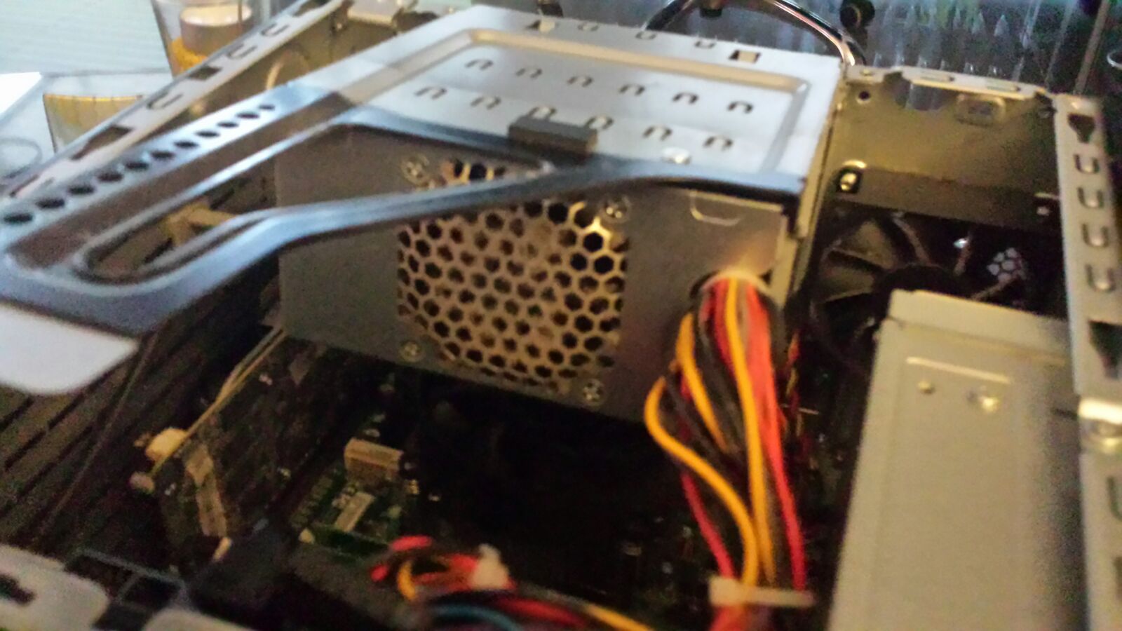

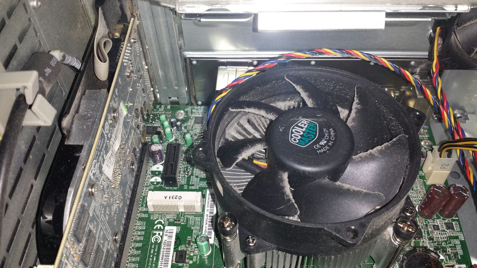

Welches Netzteil ist verbaut? evtl. mal nen Foto machen und auch mal nen Foto vom Mainboard

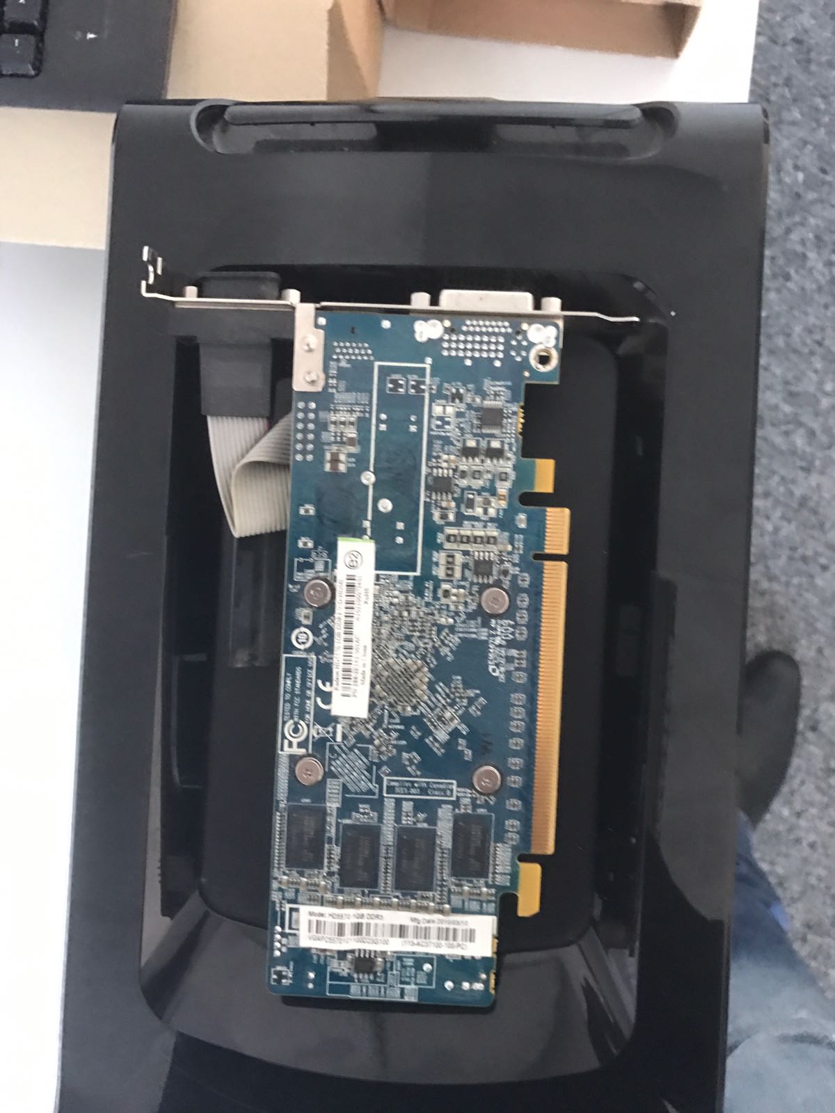

kann ich so leider nicht sagen. er ist in einem anderen land als ich. ist diese info so wichtig das ich ihn bitten soll das ding auseinanderzunehmen? oder kann man nicht sagen: wenn der rechner eine 5770 geschafft hat dann wird einenr7 240 zu 99 prozent gehen?
deutlich stärkere gebrauchte karten haben sich da eh erledigt, da die karte nur einen slot hoch sein darf. das beste was es da gibt dürfte ne gebrauchte 750(ti) sein. ne karte die nur über den PCIe-slot versorgt wird sollte das NT nicht vor massive probleme stellen.

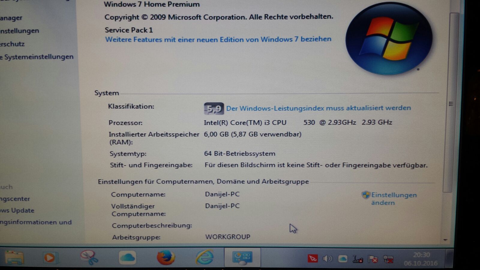

nochmal was ganz andere: wie weit kommt er in den alten spielen wie panzercorps, hearts of iron II mit der integrierten graka?
i3 530.
die iGPU von dem alten i3 ist wirklich verdammt schwach. andererseits kann er es doch einfach ausprobieren?
Wenn die im BIOS nicht ausgeschalten ist kann er es ja einfach ausprobieren.
Aber bei derart alten Spielen sollte es die iGPU locker hinbekommen =)
