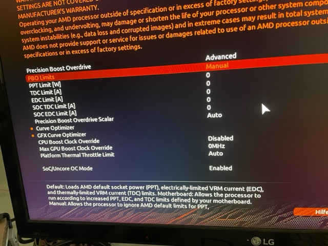

  • Ich möchte meine Lüfter mit 500 u/min betreiben, bei dieser Einstellung ( Keller, kühl) wird die CPU im Leerlauf.
  • Nachtrag: CPU-Kühler ist der Noctua NH-D9L
  • 35 Grad und bei Prime 80 Grad warm. Dieses ist mir persönlich zu warm. Prime zeigt einen Max-Verbrauch von 63 Watt
  • an.
Hallo und einen schönen Tag

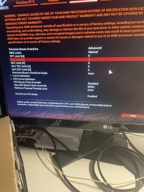

Ich würde gerne bei meinem 5600G den Eco-Modus aktivieren, finde diesen weder im Bios noch in der Ryzen-Master-Software.

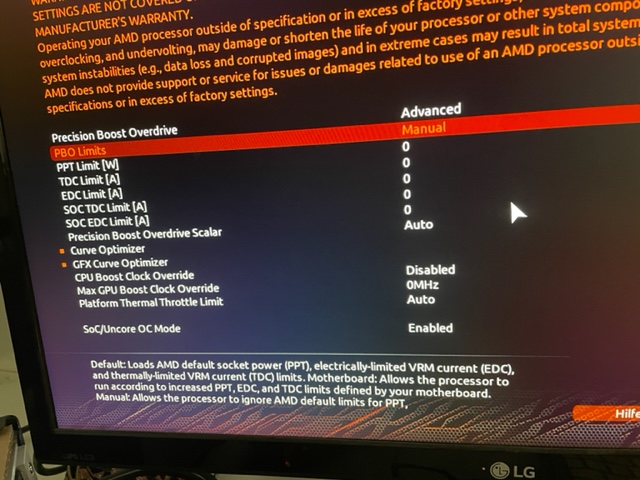

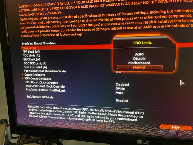

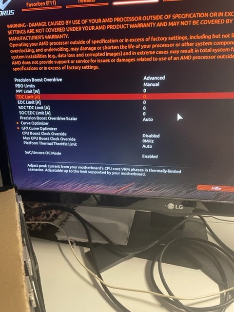

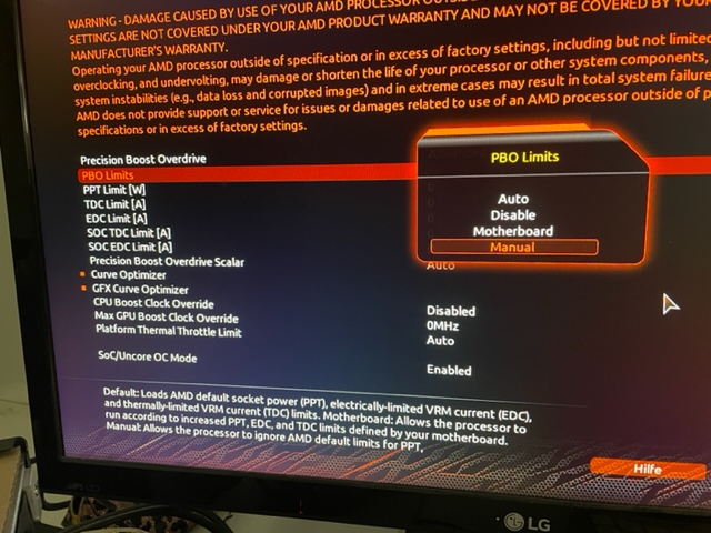

Habe im Bios alles durch geklickt, das einzige was ich finde ( siehe Bilder ) , wenn ich die PBO auf -advanced- und danach die PBO-Limits auf -manual- stelle, bekomme ich fünf Felder zum ausfüllen, an den ich mich mangels Ahnung nicht ran traue.

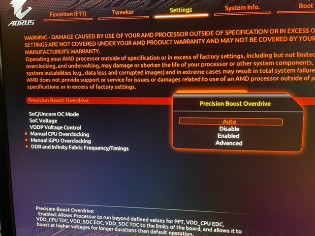

PBO im Bios versuchsweise auf -enable- gestellt, keine Veränderung in der Ryzen-Master-Software.
Chipsatztreiber und Bios neu.

Im PBO Menü stellt PPT den Wattverbrauch dar. Da kannst du also die Zahl eintragen wieviel Watt er sich maximal ziehen darf.
EDC (Ampere) kannst/solltest du aber mit reduzieren um 10-15.

Wenn ich z.B. 45 Watt eintrage, was genau kommt in die anderen vier Felder ?
Ich würde mal mit folgenden Werten anfangen und Prime testen:
PPT 55
TDC 40
EDC 50
Die anderen beiden Felder hab ich zb gar nicht in meinem Board zur Auswahl.
Das Gigabyte da überhaupt ne 0 anzeigt ist ohnehin... kurios.
Sollen sie halt "Auto" da hinschreiben, so ist es doch nur verwirrend.
Als ob er den Verbrauch überhaupt auf 0 limitieren kann :D
Die Werte sind für den SOC, sprich der ist nur zu einem kleinen Teil an der Abwärme beteiligt, also eigentlich vernachlässigbar.
die kannst du auch so lassen, das ppt-limit greift dann einfach zuerst.

Versuch mal ein neuere / andere Bios Version. War bei mir auch mit einer Version verschwunden und ist mit der nächsten wieder aufgetaucht. Ggf. taucht es auch schon auf PBO enable auf, zumindest ist bei mir mit dem ECO Mode einfach das PBO auf Andvanced gestellt und die richtigen Werte hinterlegt.
Reaktionen: Hal14
Kann ich bestätigen - bei mir war der ECO Mode auch erst nach einem BIOS-Update (MSI) verfügbar. Hatte mich damals auch durch ein paar Foren geklickt.
Reaktionen: iron_monkey

Den Tip mit der Bios-Version behalte ich im Hinterkopf. PBO auf enable hat nichts gebracht.
Ich habe jetzt mal in das erste Feld 55 Watt eingetragen und die anderen vier frei gelassen.
Ergebnis: 67 Grad nach 10 Minuten Prime anstatt 80 Grad. Bin zufrieden. Kann mit der Wattzahl
sogar noch weiter runter.
Danke an die, die hier geholfen haben.

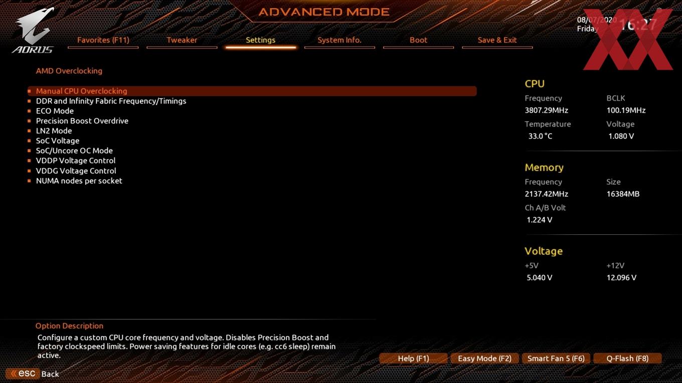

Unter Settings / AMD Overclock gibt es den ECO Mode.
Ansonsten bei AMD CBS unter SMU kannst TDP 35/45/65W einstellen.
Leider habe ich diesen Punkt (Eco) im Bios nicht vorliegen. Genau wie einige andere hier auch.
