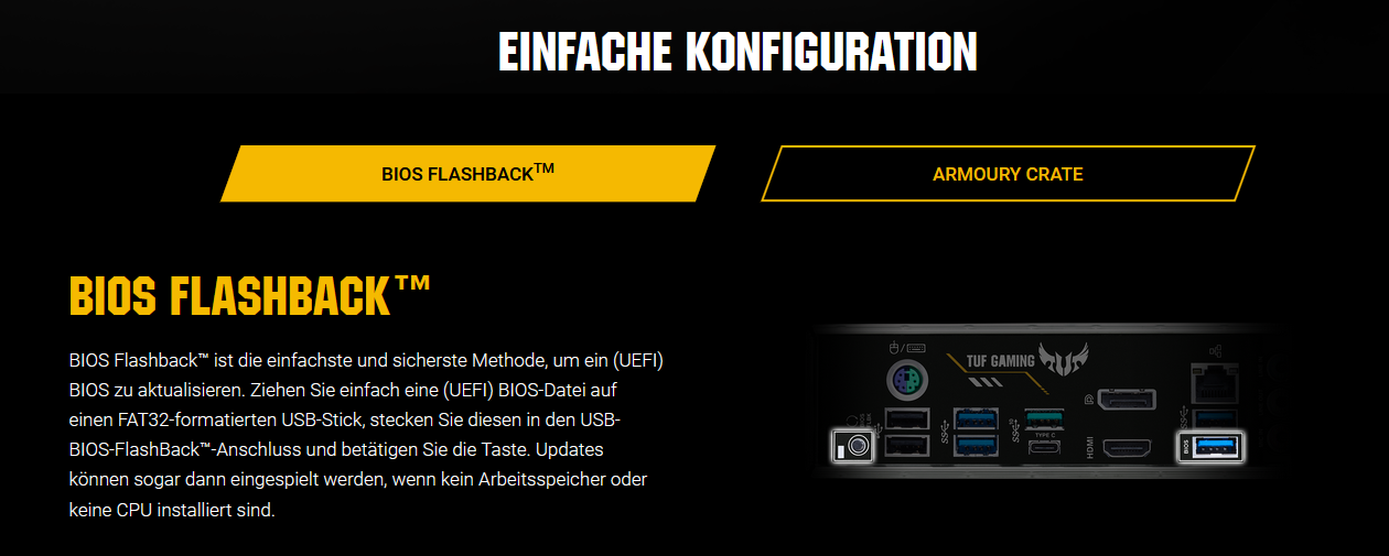

Oder im Bios dann TDP 35W bzw 45W statt default 65W einstellen.
Ggfls vorher das Bios aktualisieren.
Der 5600GT wird ab Version 3802 korrekt unterstützt. Der 5600G schon ab Version 2409.
Aktuellste Version ist 4604.
Das Board unterstützt Bios FlashBack, dann ist ein Bios Update auch ohne installierte CPU möglich. Siehe Anleitung im Handbuch.
https://www.asus.com/de/motherboard...lpdesk_cpu?model2Name=TUF-GAMING-B450M-PRO-II
https://www.asus.com/de/motherboard...pdesk_bios?model2Name=TUF-GAMING-B450M-PRO-II
https://www.asus.com/de/motherboards-components/motherboards/tuf-gaming/tuf-gaming-b450m-pro-ii/
