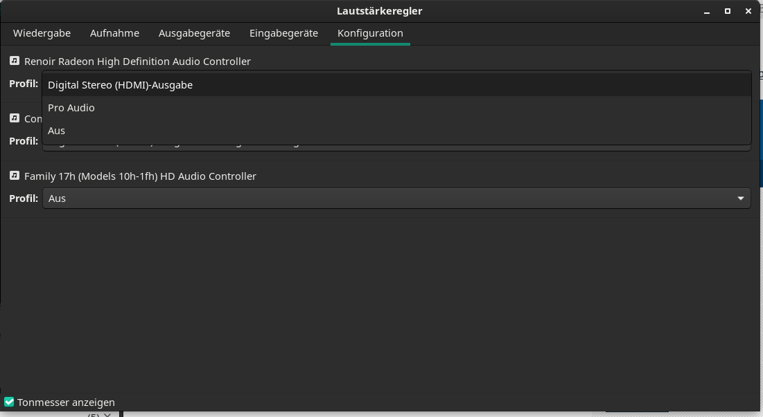

Hier kannst du ein paar Einstellungen zu den erkannten Audiogeräten setzen in Pulseaudio Volumecontrol
In diesem Fall gibt es optional auch ProAudio - woran man auch erkennt, das pipewire genutzt wird :-) aber der erste Eintrag wäre für mich normalerweise der richtige bei "normaler" Nutzung. Das dafür, damit die Soundkarte den Ton an die richtige stelle schickt. :

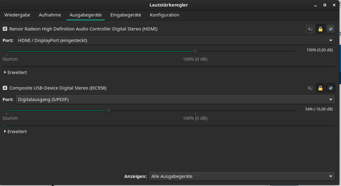

Dann kannst du unter Ausgabe wieder einstellen welche Soundkarte Standardmäßig von Programmen genutzt werden soll, welcher Port zur ausgabe genutzt werden soll, mute etc. :

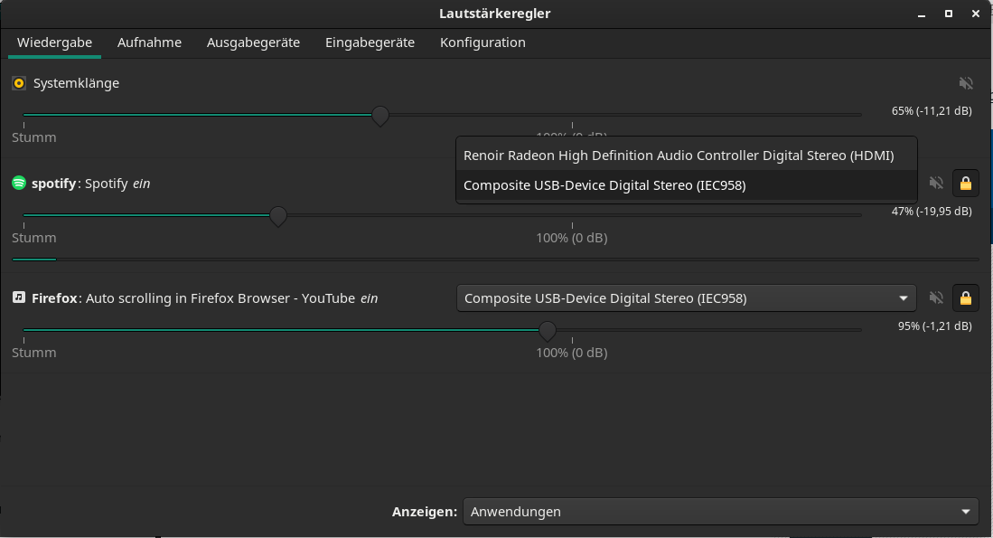

Und schlussendlich auch ggf. Anwendungen direkt einem ziel zuweisen, falls sie nicht den Standard von sich aus nutzen, oder sie umgeleitet werden soll (das ein oder andere Programm macht auch mal Probleme, das es sich nicht umleiten lassen will - ein neustarten dessen kann durchaus helfen):
