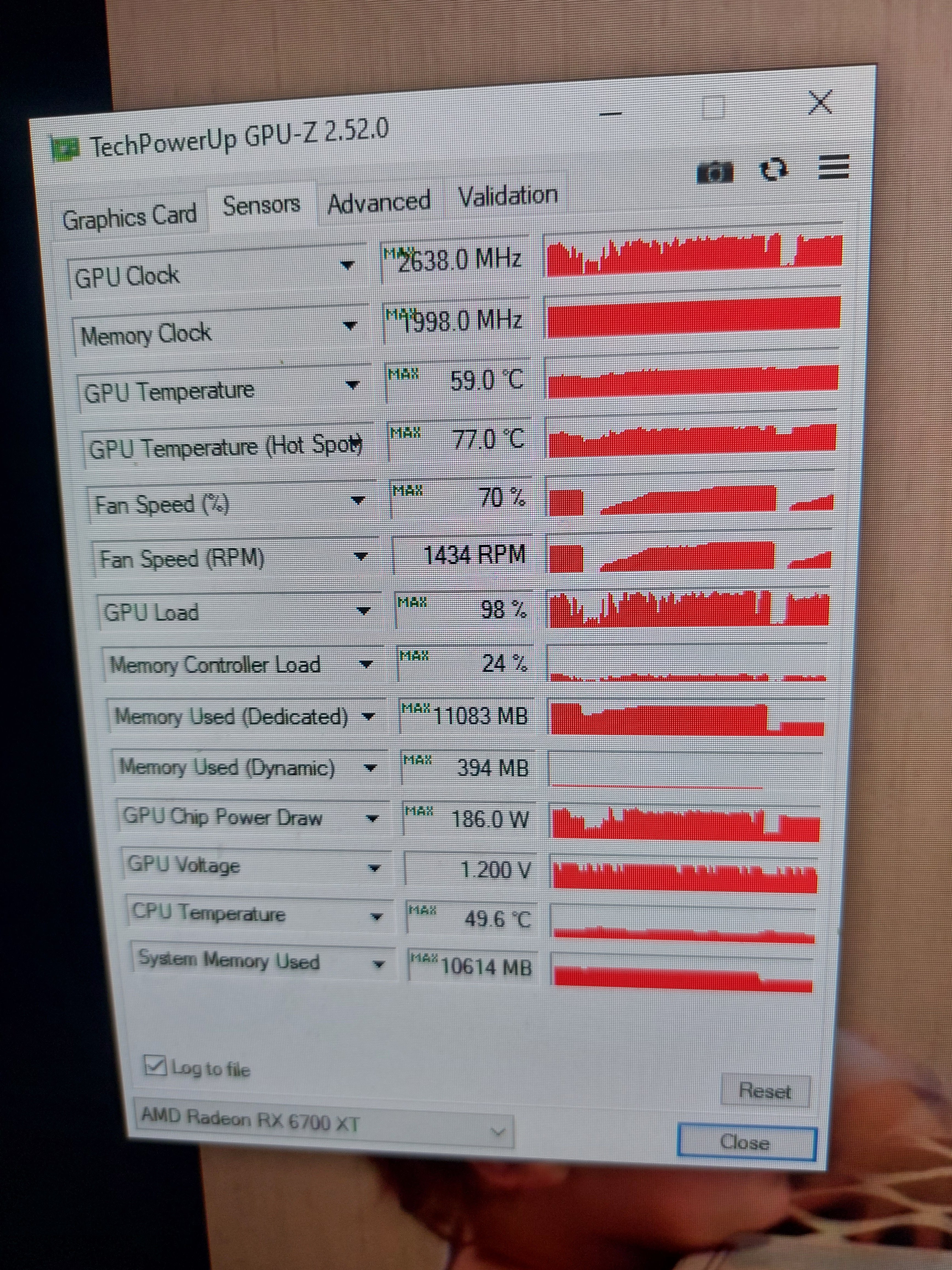

Ich habe neulich mein Computer aufgeruestet (CPU und GPU). Alles läuft gut, aber wenn ich Half Life Alyx ueber SteamVR und Virtual Desktop in VR spiele, dann ploetzlich crasht das Spiel ins SteamVR. Ist es moeglich, dass mein PSU mit 650 Watt zu schwach fuer das Spiel ist?
GPU-Z zeigt 98% GPU load, Memory Used (Dedicated 11GB), FAN Speed 70%, GPU Chip Power Draw 186 Watt. Dann sinkt alles ploetzlich - auf 0%.

Kannst ja mal die Grafikkarte drosseln um zu sehen ob es dann laeft.
Abstuerze koennen an viele Dinge liegen, was wurde den ueberhaupt schon alles geteset?
Nein. 550 Watt sind erstmal nicht zu wenig und das Focus ist auch ein solides Netzteil.

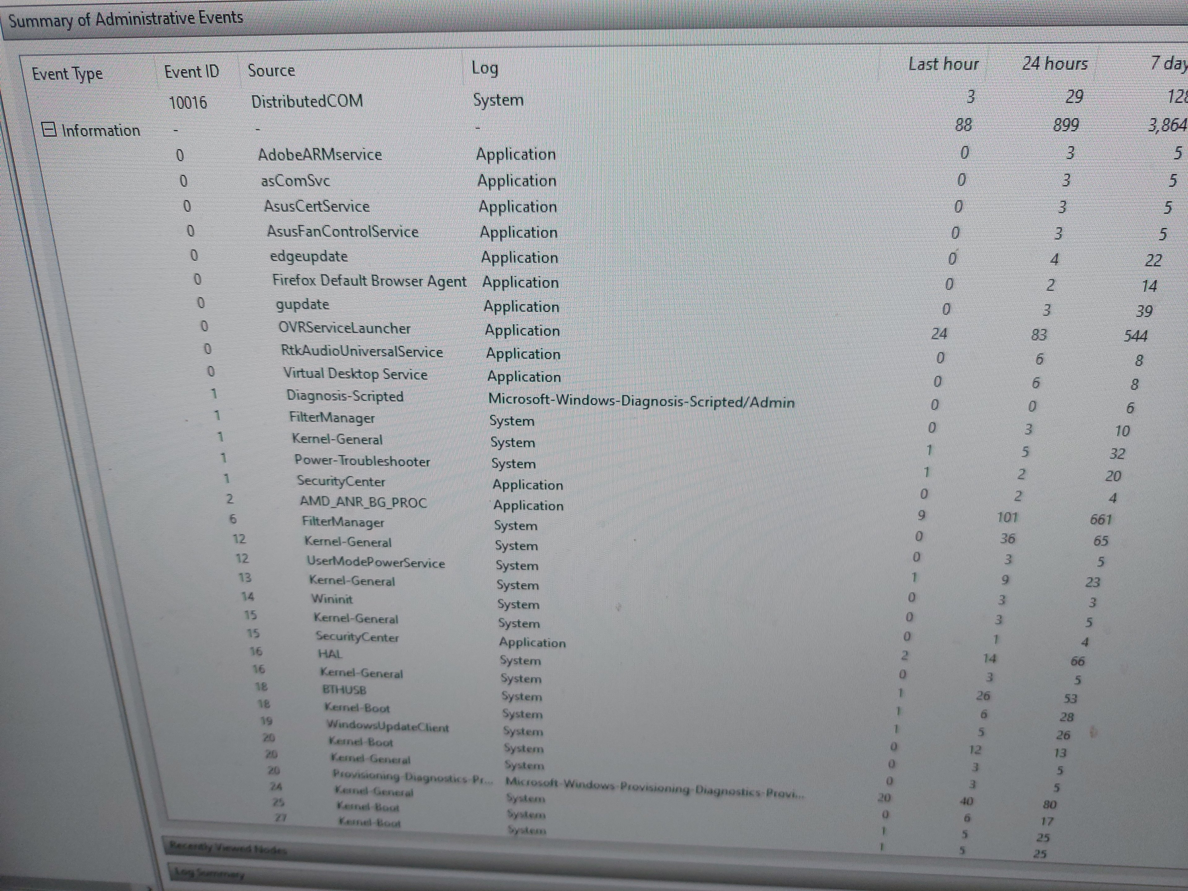

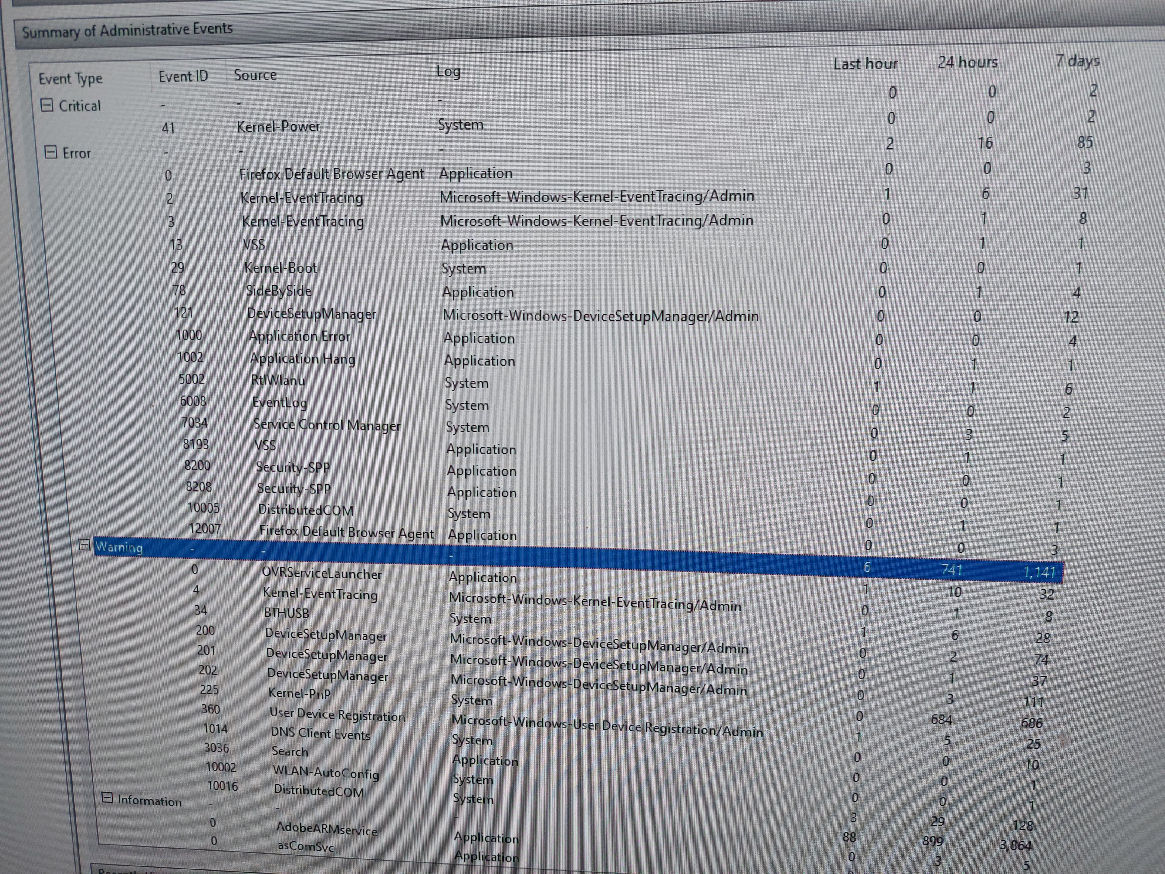

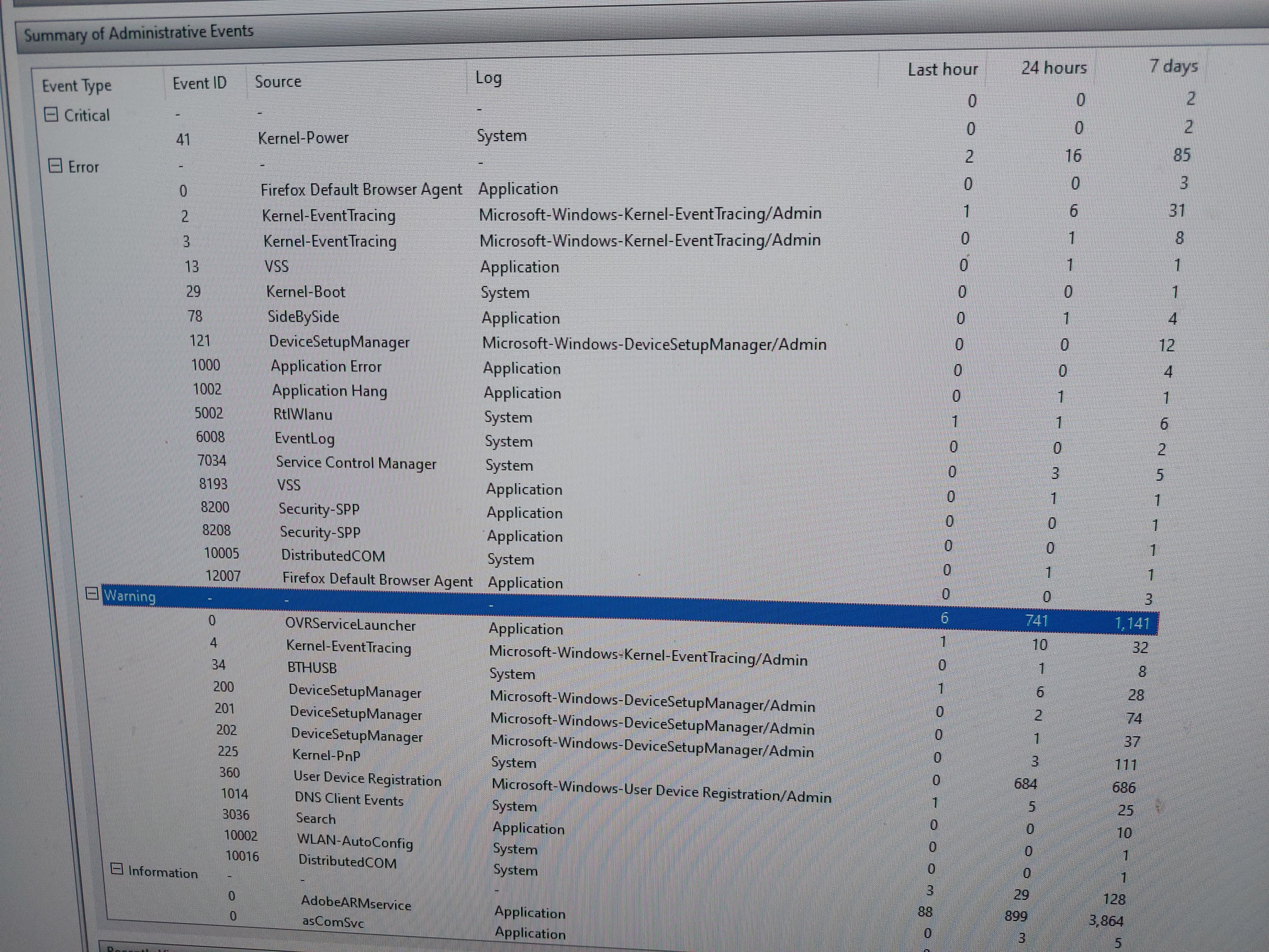

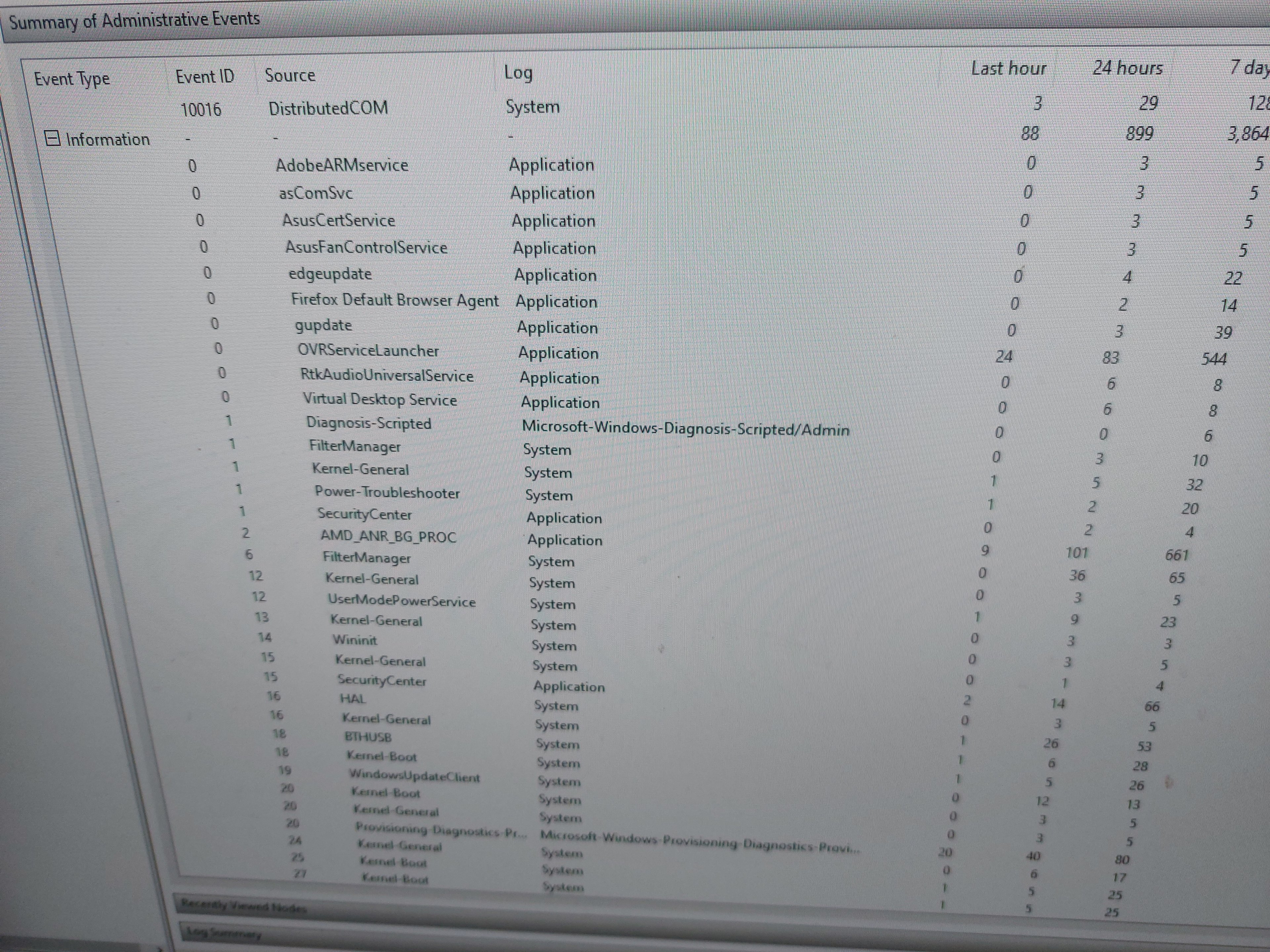

Crasht das Spiel mit einer Fehlermeldung? Mal in das Ereignisprotokoll von Windows geschaut?

Ereignisprotokoll von Windows ... ich kenne mich damit nicht sehr gut aus.....
Es crasht nur VR spiel Half Life Alyx. Und zwar nicht ins Windows, aber "nur ins SteamVR Oberfläche".
