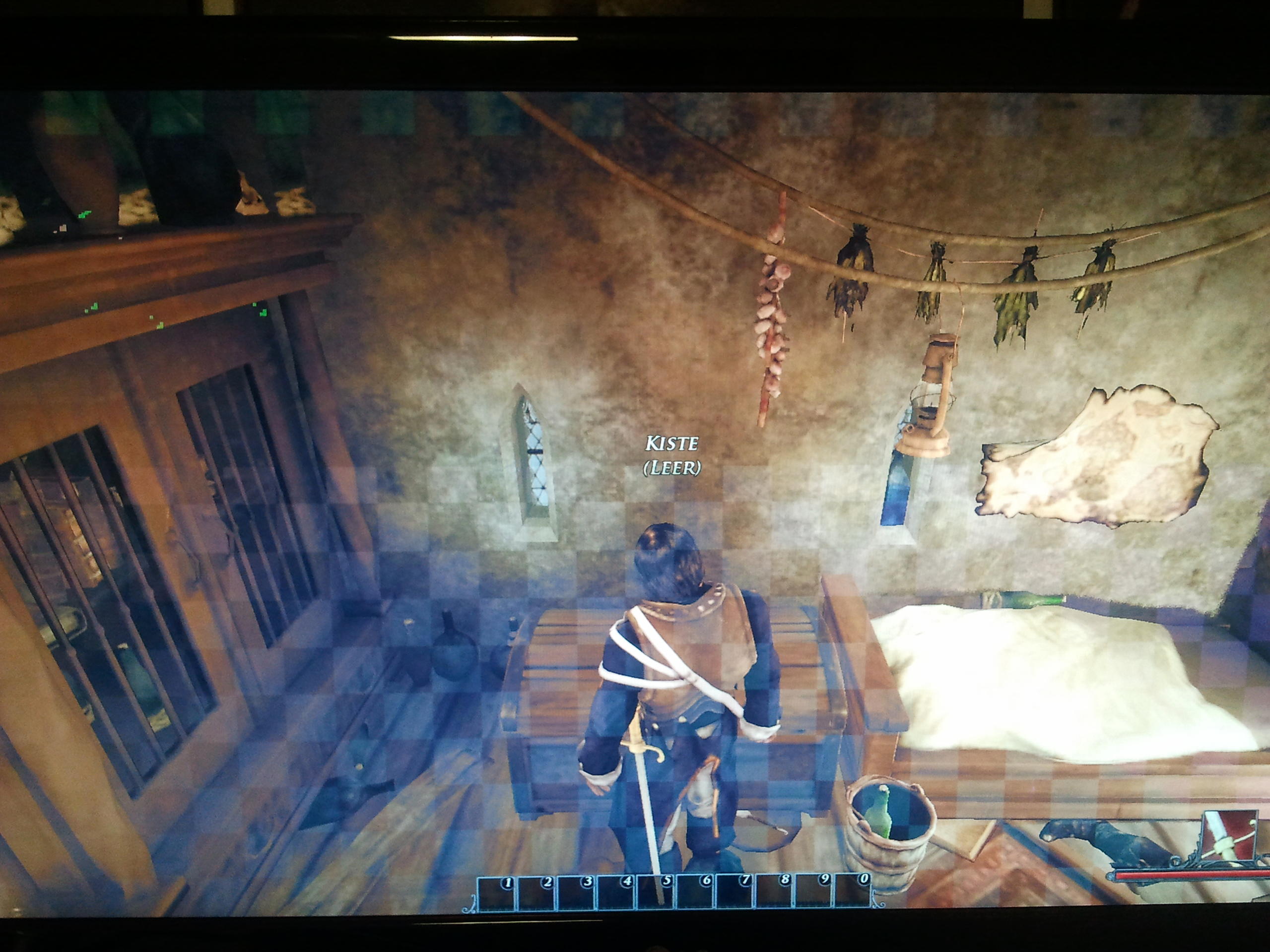

Hallo Leute,
meine Grafikkarte ASUS EAH 6970 bereitet mir schon seit längerer Zeit (zwei einhalb Jahre ca) Probleme. Sobald die Temperatur 60 Grad erreicht, fängt sie an mir ein Mosaikmuster bzw. flackerndes Bild sowie Farbfehler/Flecken zu produzieren. Sobald die 65 Grad dann erreicht sind, wird der Bildschirm für etwa 3 Sekunden schwarz, bis das Bild wieder zurück kommt. Dann steht rechts unten, dass der AMD Treiber abgestürzt ist und nach einem Fehler wieder hergestellt wurde. Ab und zu stürzt dieser auch ab ohne vorherige Symptome zu zeigen, dies variiert auch von Spiel zu Spiel. Nach einem solchen "Blackscreen" läuft für 10-15 Sekunden alles fein, dann wieder flackern, dann wieder Treiberabsturz.
Seitdem ich dies festgestellt habe, steure ich dem Ganzen mit MSI Afterburner entgegen indem ich die Lüftung zwischen 40 und 100 Prozent verstelle. Dadurch hat sich dieses Problem für mich auch in den Hintergrund verabschiedet, da ich ja alles spielen konnte, was ich wollte. Skyrim mit Mods ist dadurch für mich beispielsweise spielbar - Witcher 2 ist allerdings auch mit 100% Lüftung unspielbar, da die GPU Last bei 100% liegt und ich dadurch zw 60 und 65 Grad schwanke. Und dieses Spiel wollte ich unbedingt vor dem dritten Teil noch spielen, also habe ich nun wieder ein gravierendes Problem :D
Unter den 60 Grad läuft alles einwandfrei, wenn ich also zB auf den Desktop gehe und sie wieder auf 33 Grad runterkühlen lasse, kann ich auch TW2 wieder etwa ein bis zwei Minuten tadellos spielen...
Ich habe die Treiber im Laufe der Zeit immer aktuell gehalten, komplett gekillt, neu installiert, ... Nichts bringt Besserung. Mittlerweile habe ich die Hoffnung aufgegeben, dass ein Treiberupdate Hilfe schafft.
Treiber ist derzeit 14.501.1003.0 / vom 21.11.2014
CPU Intel Core i5 @ 3.3GHz
8 GIG Ram
Netzteil BE QUIET! Pure Power L8 530W
CPU Temp liegt zwischen 30 und 50 Grad.
Ich habe auch noch einen Screenshot von Risen 2 angehängt, wo dieser Fehler auch auftritt. Dort und bei Risen 3 konnte ich ihn durch Regelung des Lüfters aber in Griff bekommen. 45% Lüfterleistung haben hier gerreicht.
Ich hoffe auf eure Hilfe und liefere natürlich gern noch Informationen nach, falls euch etwas unklar sein sollte oder ihr mehr Details benötigt.
LG

Ich hätte die Karte vor 2,5 Jahren schon zurück zum Händler gebracht mit der Bitte mir eine funktionierende zu schicken.
Wenn Du es über die Kühlung nicht hinbekommst kannst Du noch ein paar Lüfter ins Gehäuse hängen zusätzlich und die auch noch Touren lassen.
Du kannst die Karte auch auseinanderbauen und überall die Wärmeleitpaste erneuern
Und am Ende kaufste Dir doch ne neue Grafikkarte.
Wie sieht die Belüftung des Gehäuses aus? Genug Lüfter die die heiße Luft raus ziehen und vielleicht einen der die Graka von aussen mit frischer Luft versorgt?.. Graka auch mal sauber gemacht etc. Ansonsten die Karte leicht runter takten schauen wie es dann aussieht.

Es handelt sich wahrscheinlich nur um ein Temperaturproblem. Um welches Modell handelt es sich denn genau? Ist es die EAH DirectCU mit 3-Slot Kühler und zwei Lüftern oder die normale EAH im Referenzdesign?
Beim Referenzdesign der HD 6900er heizt sich der Bereich des PCBs um die GPU und Grafikspeicher nämlich sehr stark auf. Da könnte es helfen, die Backplate zu demontieren und mind. mittels eines 120mm Lüfters die Karte zusätzlich mit Frischluft zu versorgen.
