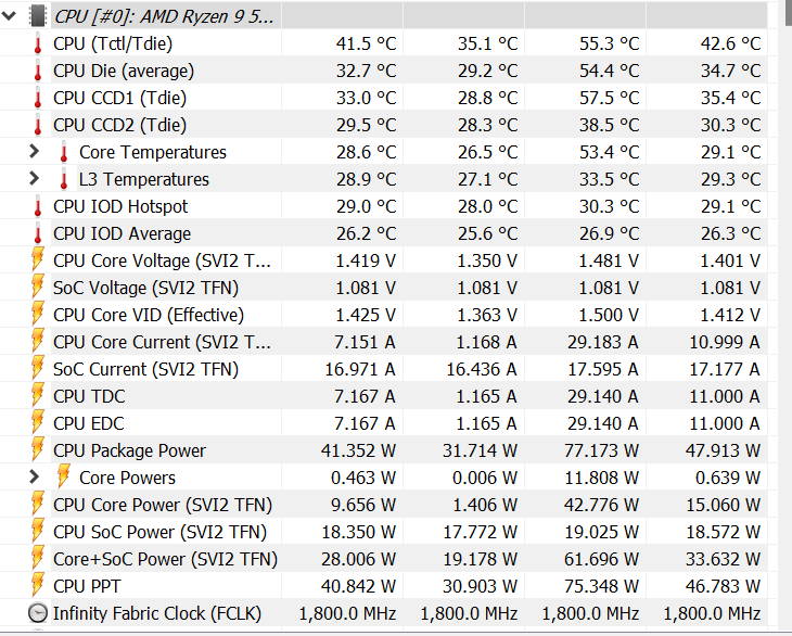

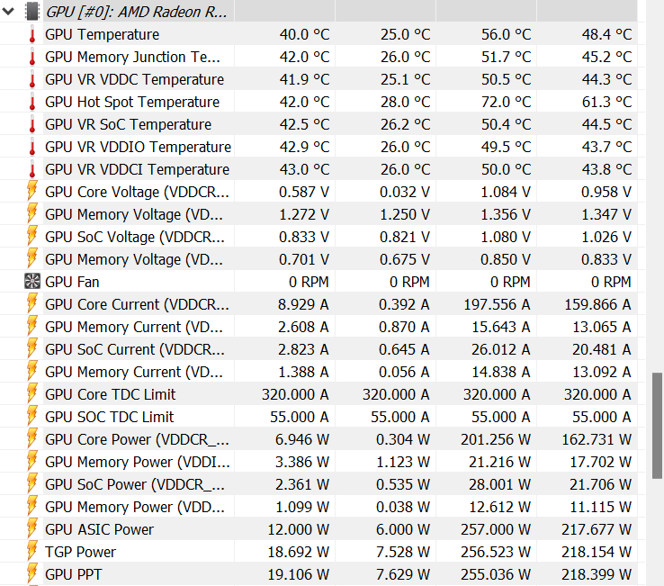

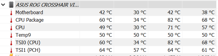

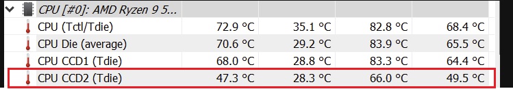

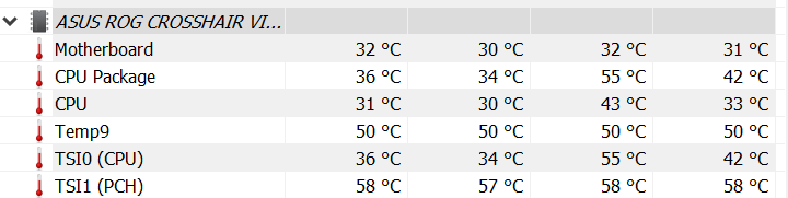

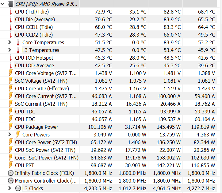

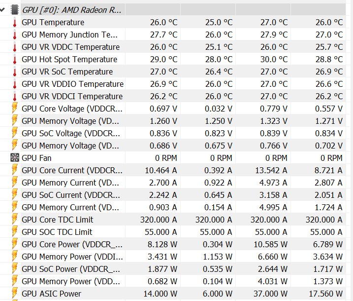

Bilder im Idle und nach einer Stunde zocken(New World) Lüfter alle auf 900RPM
3x360mm Radiator
Screenshot 2022-02-13 135726.pngScreenshot 2022-02-13 135813.pngScreenshot 2022-02-13 135834.pngScreenshot 2022-02-13 143721.pngScreenshot 2022-02-13 143737.pngScreenshot 2022-02-13 143756.png
der 5950x macht so viel wärme^^ es läuft alles stock nix eingestellt bis auf xmp. kann ich das noch verbessern?
Dazu bräuchte man erstmal Infos wie du ihn kühlst und welche WLP und so weiter
eine Delta von 17 Grad ist schon nicht normal :D aber du müsstest mal einen Cinebench R23 run machen um wirklich zusehen wie groß der Temperatur unterschied ist zwischen CCD1 und CCD2
