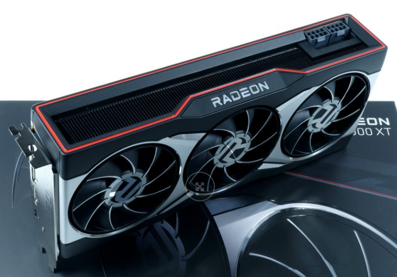

DeShroud ? Ich muss mal googlen wie die Karte aussieht
Ah:
Quelle: https://www.igorslab.de/en/grasps-a...st-with-benchmarks-and-a-technology-analysis/

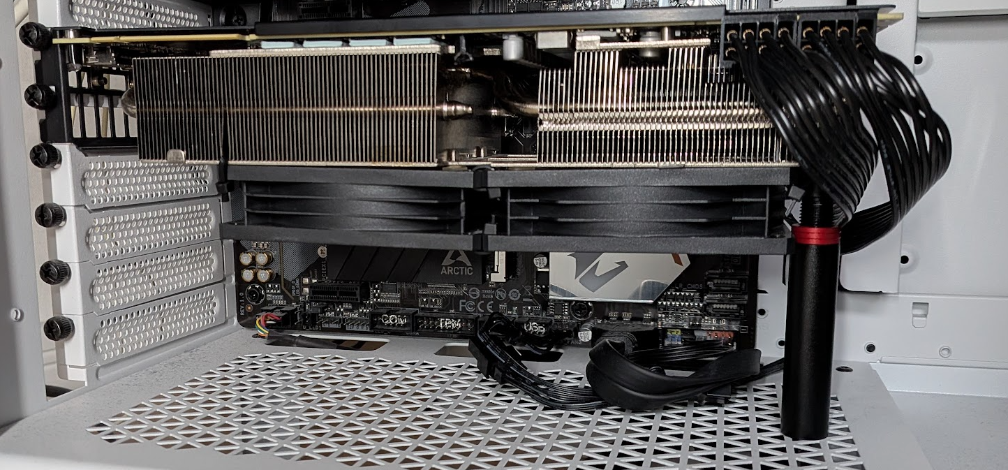

Anbei mal ein PC meiner Frau: RTX 2080 Super (Asus Dual, da haben die Lüfter auch Geräusche von sich gegeben) sind jetzt 2x 92mm Lüfter drauf:

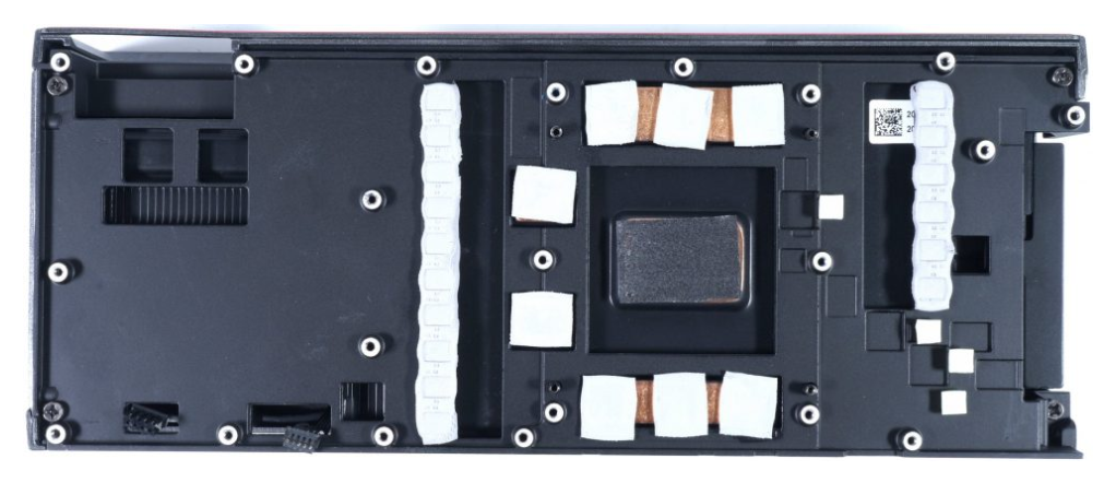

Hier sind die genauen Stärken der einzelnen Pads:
GPU-Kern / Die (Grafikchip):
AMD nutzt hier ab Werk keine klassische Wärmeleitpaste, sondern ein ca. 0,2 mm dickes Phasenwechsel-Pad (Graphit/PCM-Pad).
Ersetzen durch: https://geizhals.de/thermal-grizzly-phasesheet-ptm-tg-ps-50-40-a3249858.html
VRAM (Speichersteine):
Hier werden 1,0 mm dicke, sehr weiche Pads verwendet
Ersetzen durch: https://geizhals.de/arctic-tp-3-waermeleitpad-200x100x1-5mm-actpd00060a-a3219489.html
VRM (Spannungswandler / Mosfets):
Hier kommen ebenfalls 1,0 mm dicke Pads zum Einsatz.
Rückseite zwischen PCB und Backplate:
Hinter dem VRAM: weiche 3,0 mm Pads. Alternativ 2,5 mm, falls man harte Pads verwendet.
Ersetzen durch: Zwei übereinander gestapelte: https://geizhals.de/arctic-tp-3-waermeleitpad-200x100x1-5mm-actpd00060a-a3219489.html
Hinter den VRMs: 1,0 mm bis 1,5 mm Pads.
Ersetzen durch:

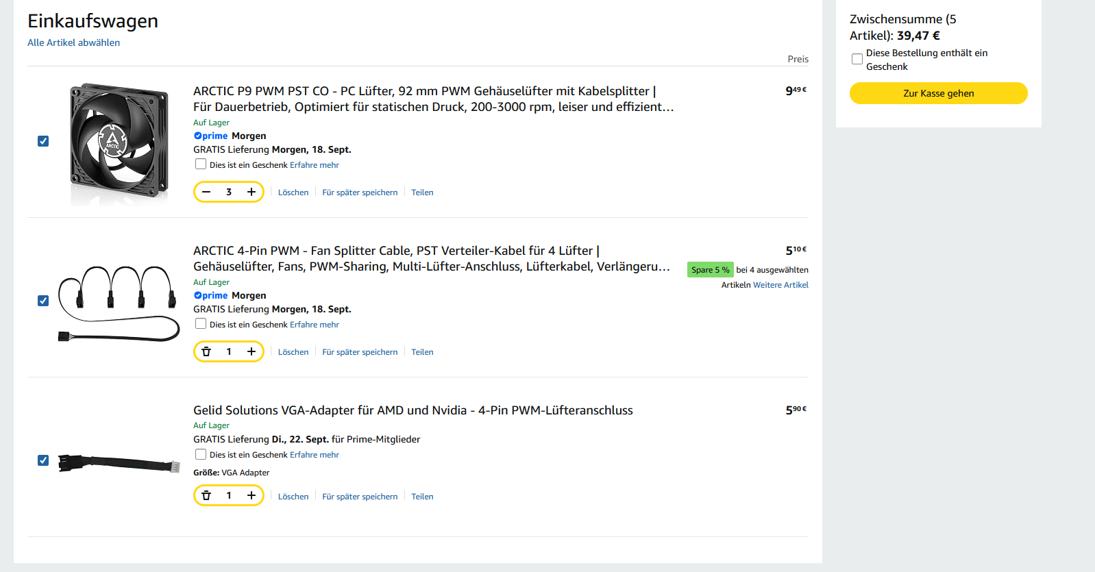

Heisst du brauchst im Endeffekt:
3x
https://geizhals.de/arctic-p9-pwm-pst-co-acfan00299a-a3503253.html
1x https://geizhals.de/thermal-grizzly-phasesheet-ptm-tg-ps-50-40-a3249858.html
1x https://geizhals.de/arctic-tp-3-waermeleitpad-200x100x1-5mm-actpd00060a-a3219489.html
