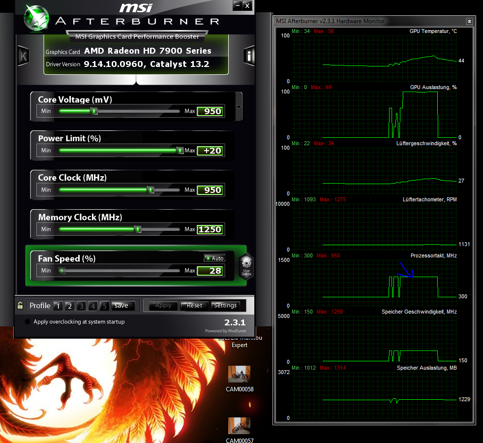

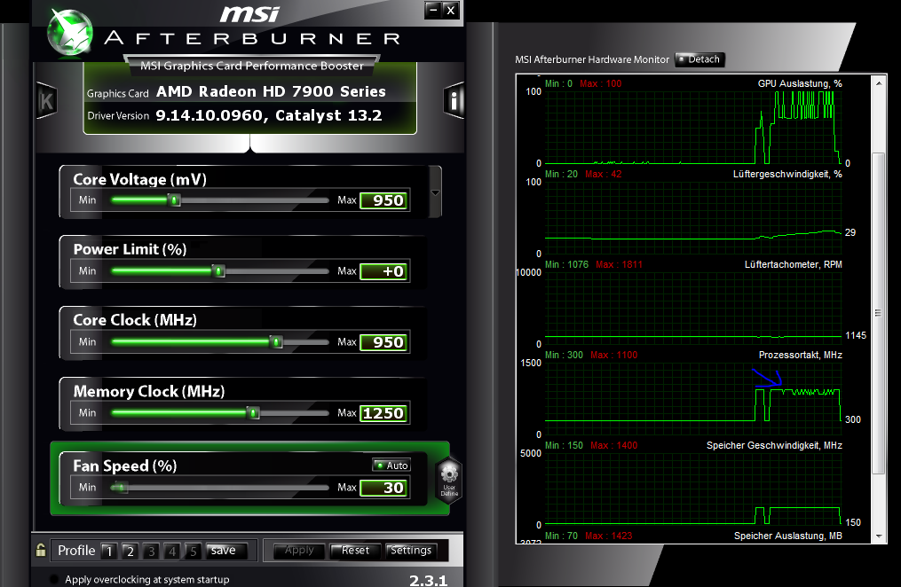

Also nochmal ich hab ne Sapphire und konnte das Gleiche bei mir beobachten. Im Treiber oder per Afterburner Powertune + 20% und der Takt bleibt unter Last bei 950/1100 je nachdem und im idle bei 300.
Wenn der Takt schwankt hab ich das nie als Ruckeln empfunden jedoch wirkt sich das schon auf die Performance (z.B. Benchmarks aus).
Mal sehn ob ich Bilder machen kann:
z.B. Tom Raider Bench min 35.8 avg 47.3
Powertune bei 0 du siehst die Taktrate schwankt:
Powertune + 20%
min 36.9 avg 48.8. Takt bleibt stabil:
Genau wie es Dai6oro sagt und es gibt keinen Grund nicht zuzuschlagen. Ich habe auch ne Sapphire Boost (850-925) und sobald ich im Overdrive Powertarget auf +20% stelle wird immer der max- Takt gehalten. Auch deutlich höhere als 925 stellen kein Problem dar.
