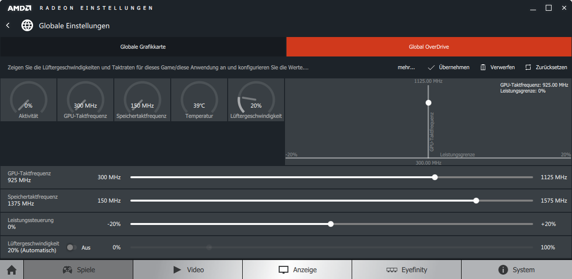

Also ich habe den neuen Treiber installiert und habe auch eine HD7970 aber keinen Bug,so nun steht bei mir aber unter Globalen Einstellungen wie zuvor Lüfter 20% Automatisch (AN).
Das stand da die ganze Zeit mit dem anderen Treiber 15.11 auch,was wurde nun verändert mit dem 15.11.1 beta Treiber?

Aber wie ist das nun mit dem neuen Treiber,bei mir ist in den Settings nichts verändert,Lüfter steht auf 20% aber Automatisch,das war vorher auch so.
