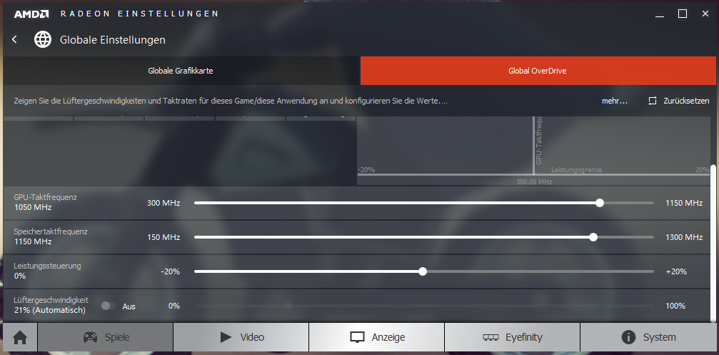

Diese Probleme haben meiner Erfahrung nach hauptsächlich Benutzer, die zuvor mit Drittherstellertools die Lüfterkurven modifiziert haben.
Daher mal den Afterburner runterhauen und in den Treibereinstellungen prüfen, ob der Regler Wirkung zeigt:

Bei mir wird der Lüfter korrekt temperaturabhängig gesteuert. Ich habe aber keinerlei Fremdtools verwendet um die Lüfterkurve zu verändern. Ich habe nicht mal die Standardkurve im Crimson Treiber verändert. Scheint wirklich mit Fremdtools zusammen zu hängen.
