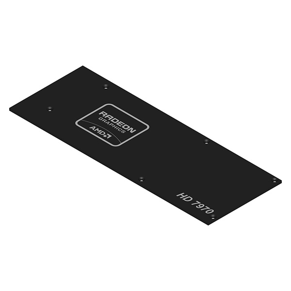

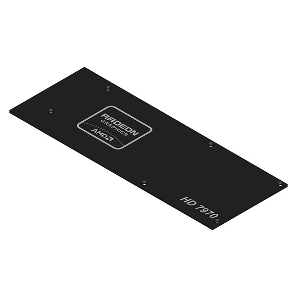

Ich würde mir gerne 2 Backplates von ColdZero kaufen, welche nur für das AMD HD7970 Reference Design ausgelegt sind.
http://www.coldzero.eu/hd-7000-series/1396-coldzero-backplate-hd-7970-1.html

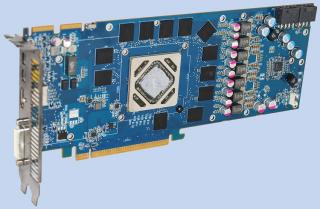

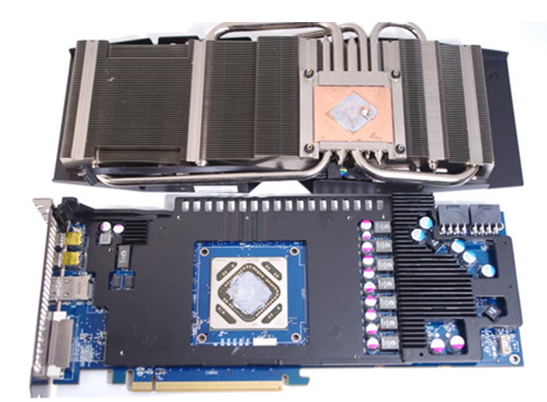

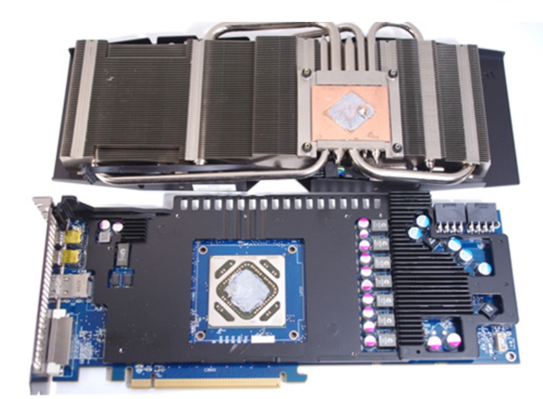

HIS HIS Radeon HD 7970 GHz Edition IceQ X² 3GB GDDR5 (H797QMC3G2M)
Laut z.B. EK Water Blocks, hätte meine Karte das Referenzdesign:
http://www.coolingconfigurator.com/waterblock/4563

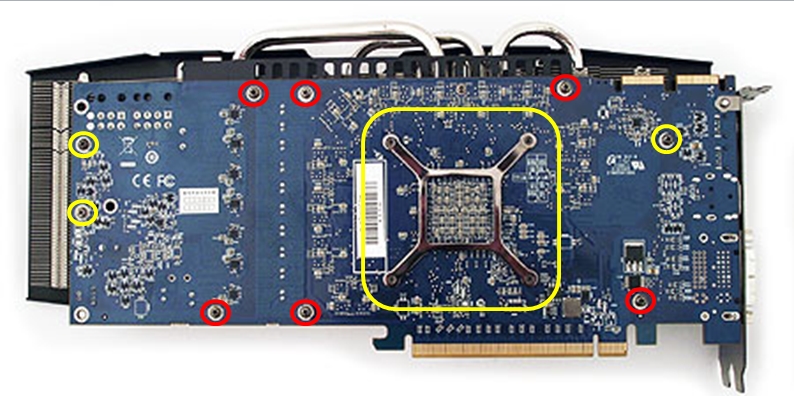

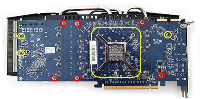

Falls ihr mir bis hier zustimmen solltet, müsste ich dann alle Schrauben lösen (rot makiert & gelb) von der Rückseite inkl. Halterung des Kühlers (gelb makiert)?
PS. Die Bohrungen sehen nicht identisch aus, eventuell müsste ColdZero nen Sample von mir bekommen?

Du warst doch laut Deiner Beschreibung auf der Website von EK Water Blocks drauf, oder? Schau dort einfach nach der Backplate und von dort aus ist die Installationsanleitung verlinkt. Da erkennt man schön, welche Schrauben relevant sind.
Hmm, das einzige was ich sehe ist das Bild am Ende des EKWB Configurators:
Glaube ich habe mich etwas unglücklich ausgedrückt:
Mir geht es mir z.B. um die Rückseite, wo der GPU Halter fest ist, wie ich diesen wieder dranne bekomme, wenn die Backplate montiert ist.
Dann würde die Backplate nicht direkt auf der Rückseite anliegen. Oder benötige ich den GPU Halter dann gar nicht?
In dem Youtube Video entfernt der Kollege hier den Luftkühler, da er die GPU mit Wasser kühlt. Und montiert einfach nur die Schrauben ohne den GPU Abstandshalter. jedoch möchte ich den Luftkühler behalten nur die Backplate befestigen...Geht das bei mir auch, so wie im Video gezeigt bei Minute:12:00 ?
