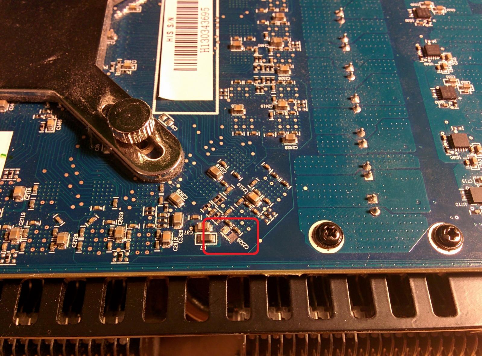

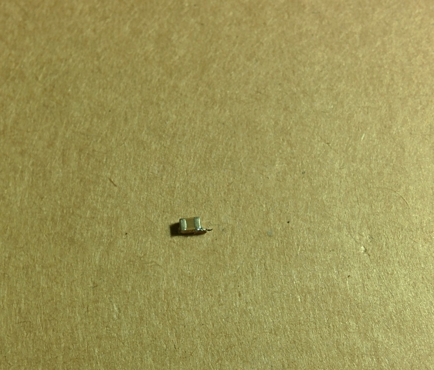

Ich habe eine gebrauchte AMD HIS 7970 Ghz Edition gekauft, die einwandfrei funktionierte. Da ich aber sehr viel Wert auf einen Silent-PC lege, habe ich den Kühler gewechselt und einen EKL Peter verbaut. Beim Festziehen des EKL Peter bin ich leider abgerutscht und habe einen Mini-Kondensator (kA, was das genau ist) abgebrochen.
Hier Bilder davon:
Die Grafikkarte funktioniert trotzdem noch, auch völlig stabil. Das einzige was passiert ist, die VCore-Spannung wird nicht mehr erhöht unter Last. Bei Spiele-Last (BF4) oder Furmark bleibt die Spannung und die Taktrate zu niedrig, 0.95V unter Last statt normal 1.20V. Das wirkt sich natürlich auf die FPS und die allgemeine Leistung aus, die nun viel niedriger ist.
Die Frage ist: Lohnt es sich überhaupt auf Kulanz des Händlers / Herstellers zu hoffen und die Grafikkarte zwecks Gewährleistung bzw. Garantie einzusenden? Ich weiß, es ist 100% Eigenverschulden und alleine wegen Kühlertauschs hab ich eigentlich die Garantie verloren. Aber die "Bruchstelle" ist so klein und schwer zu erkennen, dass sie evtl. gar nicht bemerkt wird und ich trotzdem Erfolg haben könnte mit einem Garantie-Umtausch. Was meint ihr?

Ja, das Bauteil ist sehr günstig, allerdings sieht es so aus als ob eine der Kontaktfläche auf dem PCB mitabgerißen wurde.
Garantie und Gewährleistung wird schwierig, da du ja auch schon den Kühler umgebaut hast und ein Händler spätestens beim Testen dies sieht.
Sieht schlecht aus mit Löten, da du das Löt-Pad mit abgerissen hast.

Stimmt @dichter-karl glatt übersehen. Sieht wirklich so aus als wäre eine Kontaktfläsche mit abgebrochen.

...allerdings sieht es so aus als ob eine der Kontaktfläche auf dem PCB mitabgerißen wurde.
Leider ja, die oberste Schicht der Platine hängt noch am Kondensator dran. Deshalb ist Löten vermutlich nicht mehr möglich.
Es wurde jedeglich das Lötzinn von einer Seite mit dem Bauteil entfernt. Auf der anderen Seite klebt das Zinn ja noch :).

Okay, wenn die Kontaktfläche mit abgebrochen ist bleibt nur noch kleben. Das kann man dann aber so gar selber machen. Es gibt leitende Sekundenkleber mit "Metallspänen", diese werden immer häufiger auf Platinen eingesetzt da es billiger als Löten ist ;)

Klar kaann man das kleben bzw hält es mechanisch auch wenn man nur eine Seite fest lötet, aber mann muss ja auch einen elektrischen Kontakt herstellen, in diesem Fall heißt das: Soviel Lötzinn hin, dass der Kontakt hergestellt wird und so wenig, dass man keinen Kurzschluss mit etwas anderem herstellt, obwohl das eher unwahrscheinlich ist, da nach dem Veröten normalerweise noch eine nichtleitende Schicht aufgetragen wird.

meist ist eine Seite des Pads mit Ground verbunden. Wenn es die fehlende Seite ist ist das alles kein Problem
Der Größe nach ist es ein 0805 oder 1020. Alles Easy lötbar für einen Elektroniker:)

Bring die Karte zu jemandem der Löterfahrung hat. Sind die Pads wirklich komplett abgerissen? Ist die Leiterbahn noch erkannbar?

@hennmey: SMD Löten geht mit etwas Übung ganz okay, mit Flussmittel und der Eigenschaft, dass der Lötzinn sich beim erwärmen auf die Kontaktflächen zieht klappt das. Hier fehlt allerdings auf einer Seite ein Pad.
Die Idee mit dem Ground ist gar nicht so schlecht, kann man ja druchmessen, Viel Erfolg ;)!
