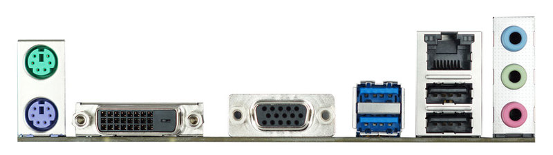

Zu 1: Motherboard : Biostar A70MD Pro
Zu 2: Leider kein HDMI anschluss vorhanden
Zu 3: Der Monitor Treiber ist bereits installiert
Das sollte ein DVI-D Dual Link Ausgang sein oder ?
Das kann man optisch nicht wirklich feststellen, ob das Dual-Link ist ...
Biostar gibt im Datenblatt an, dass es einer ist.
Wie hast Du im Bios den Anschluss eingestellt:
DVI Port
This item allows you to set DVI Port.
Options: Dual Link DVI (Default) / HDMI
Ich denke er muss auf Dual Link DVI stehen, weil Standard-HDMI nur 1920x1080 kann.

So habe soeben im Bios von DVI auf HDMI umgeschaltet und schon funktioniert alles einwandfrei.
Vielen Dank an alle insbesonders an "puri"
