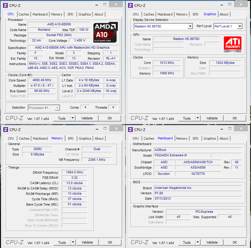

Habe meinen A10-6800k auf 4,7GHz übertaktet und wollte fragen ob mir jemand evtl. noch Optimierungstipps geben kann! Ram ist ein 1866er mit CL11 auf 2133 MHz.
Settings beim Screen zu sehen. Gekühlt wird mit Wasser, unter Volllast geht die Temp. nicht höher als 47°C. Bei 4,8GHz gerät das System schon ins Schwanken, bei der Spannung bin ich mir nicht sicher, ob ich die noch weiter erhöhen soll; habe hier Bedenken, dass das Board nicht mehr mitmacht. OS ist Win7 Pro 64bit.
Wollte ursprünglich gleich auf ein FM2+ setzen, hier gibts momentan aber nur 1 Board mit 8+2 Phasen.
Gruß,
vcTommy

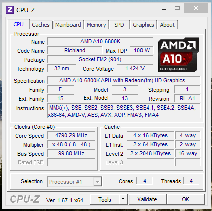

Hab jetzt die CPU auf 4,8GHz mit 1,418V stabil bekommen(CPU-Z liest falsch aus).
Allerdings ging dann mit 4,9GHz nichts mehr, hab viel versucht und die CPU noch nicht einmal mit 1,45V stabil bekommen!
Zwar konnte ich den Stresstest mit höherer Spannung immer länger machen, aber im Endeffekt immer Abgestürzt oder Freeze.
Thermische Probleme immer noch keine, alles im grünen Bereich mit max. 48°C.
Jemand noch andere Tipps für mich? Sollte ich die iGPU vielleicht deaktivieren und es ohne die weiterversuchen?
Frohe Weihnachten,
vcTommy

Mainboard ist im ersten Screenshot zu sehen. AsRock FM2A85X Extreme4-M
