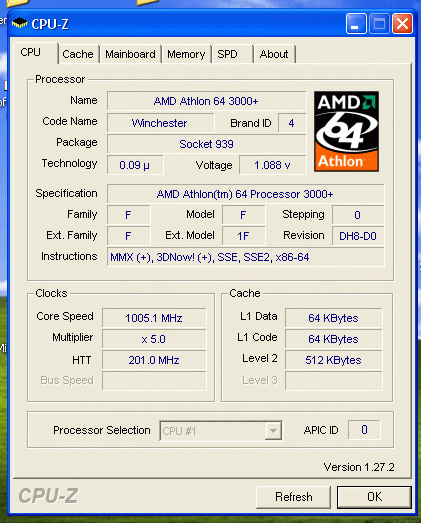

kannst du evtl . mal ein screenshot von cpuz machen ?

jo ok hab hier den screenshot angehängt!
dankefür die mühe! also is das alles im grünen bereich, ja?
cool & quiet is an aber wenn der ihn test geht er in den normalen Takt über!

also es sieht meiner meinung anch alles roger aus :-)!
