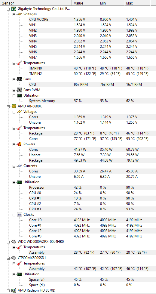

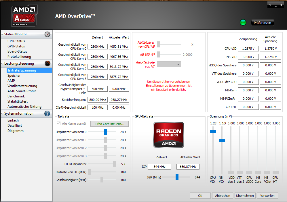

Hallo.
Kurz vorweg: Der Rechner um den es geht gehört meiner Mutter deswegen kann ich leider nicht viel Auskunft bezüglich seiner Lebensgeschichte geben aber möglicherweise kennt jemand von euch dennoch die Ursache meines Problems.
Problem: Die CPU scheint selbst im idle auf 4Ghz zu laufen und dabei wärmer zu werden als ich das gerne hätte (Lüfter zu laut).
Keine Ahnung ob das normales Verhalten ist oder nicht und freue mich über alle Hinweise.
Anbei noch 2 Bilder

Mainboard ist ein Gigabyte GA-F2A88XN-WIFI. Habe im UEFI Standardeinstellungen wieder hergestellt, lediglich Fanspeed auf Silent gestellt. BIOS Version ist noch Version F1, glaube aber nicht dass es daran liegt.

AMD Overdrive deinstallieren und Bios auf Default setzen
Overdrive hatte ich vorhin erst zum Auslesen der Infos installiert. Ursache kann es nicht sein aber ich hab es wieder deinstalliert und BIOS wie oben erwähnt auch zurückgesetzt.
Veränderungen hat das bisher nicht gebracht.
HWM ~5-10Min
Findet ihr es denn normal dass der nicht unter 4.1Ghz taktet?
