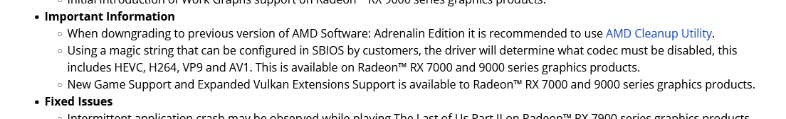

- Using a magic string that can be configured in SBIOS by customers, the driver will determine what codec must be disabled, this includes HEVC, H264, VP9 and AV1. This is available on Radeon™ RX 7000 and 9000 series graphics products.
Was heisst das auf deutsch ? Für mich heisst das soviel das ich manuel die codes an und abschalten kann, ergibt aber irgendwie keinen sinn
