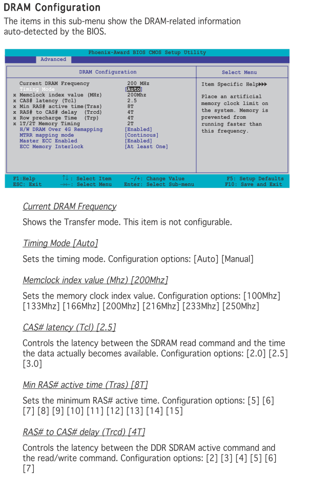

Das weiß ich schon, PCIE is auch schon manuell auf 100 MHz, aber für den Ram hab ich bis jetzt nur die Spannungseinstellungen gefunden, und nichts für den takt
Die temperaturen sind soweit in Ordnung so weit ich weiß ist die maximale Kerntemperatur zwischen 49°C und 71°C freigegeben
Aber verursacht der ram eigentlich probleme wie z.B. das wie bei mir ein kern abstürtzt?
Im BIOS unter Advanced findet sich auch ein Unterbereich für die DRAM-Einstellungen (Memclock index value - den auf 166MHz stellen)
Danke AMDUser, hab den Punkt gefunden... versteckt sich bei chipsatz ;) starten wir doch jetz gleich mal die Probe ob alles läuft
