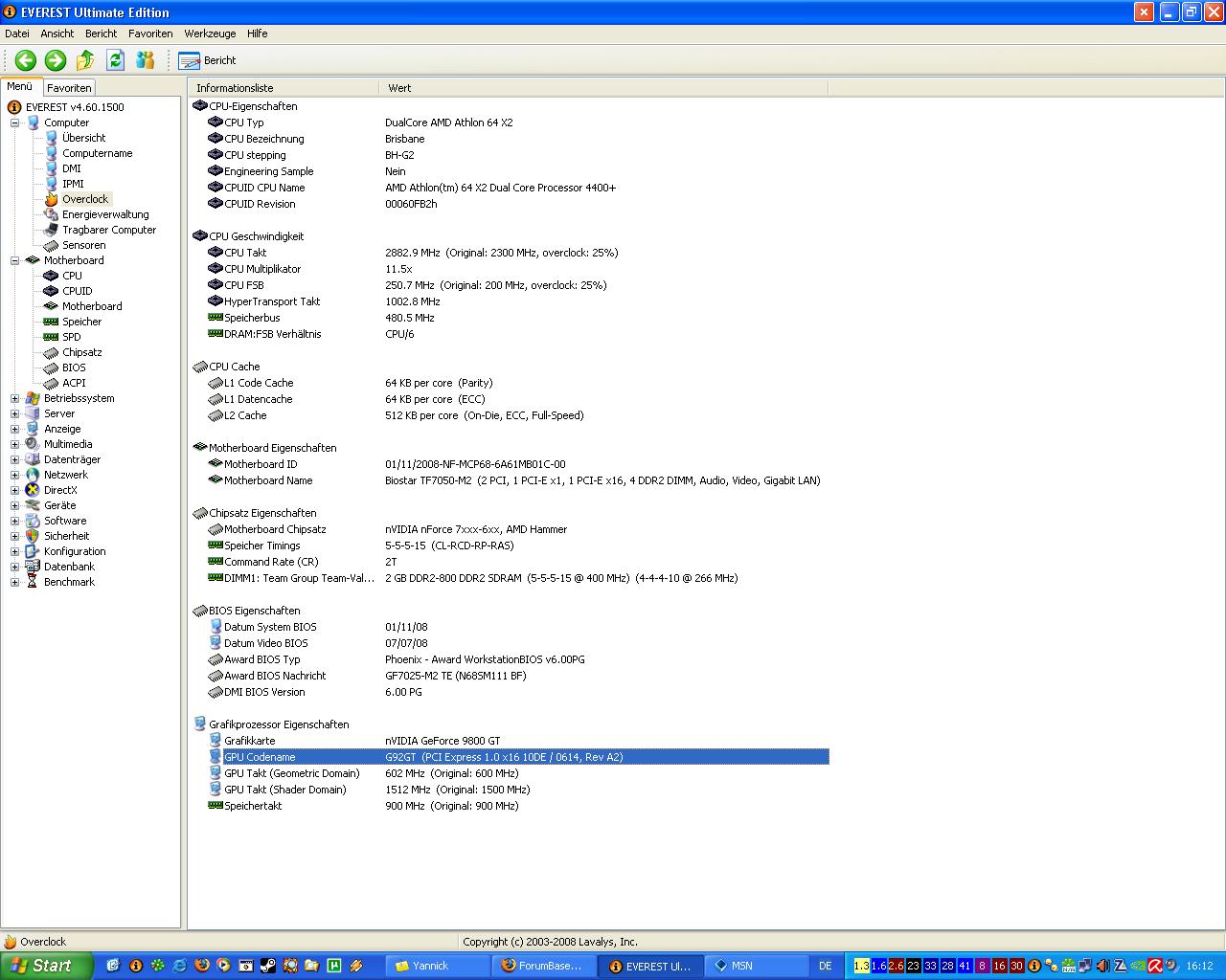

ich wollte mal fragen, ob jemand weiß wieso ich meinen cpu nicht über 2,8 ghz bekomme. ich habe den multi auf 11,5 x 250. Wenn ich über die 250 gehe schmiert mir der pc nachner zeit ab. Volt habe ich nicht erhöht.
ich habe euch ma nen screenshot von everest gemacht, ich hoffe der hilft euch weiter :)

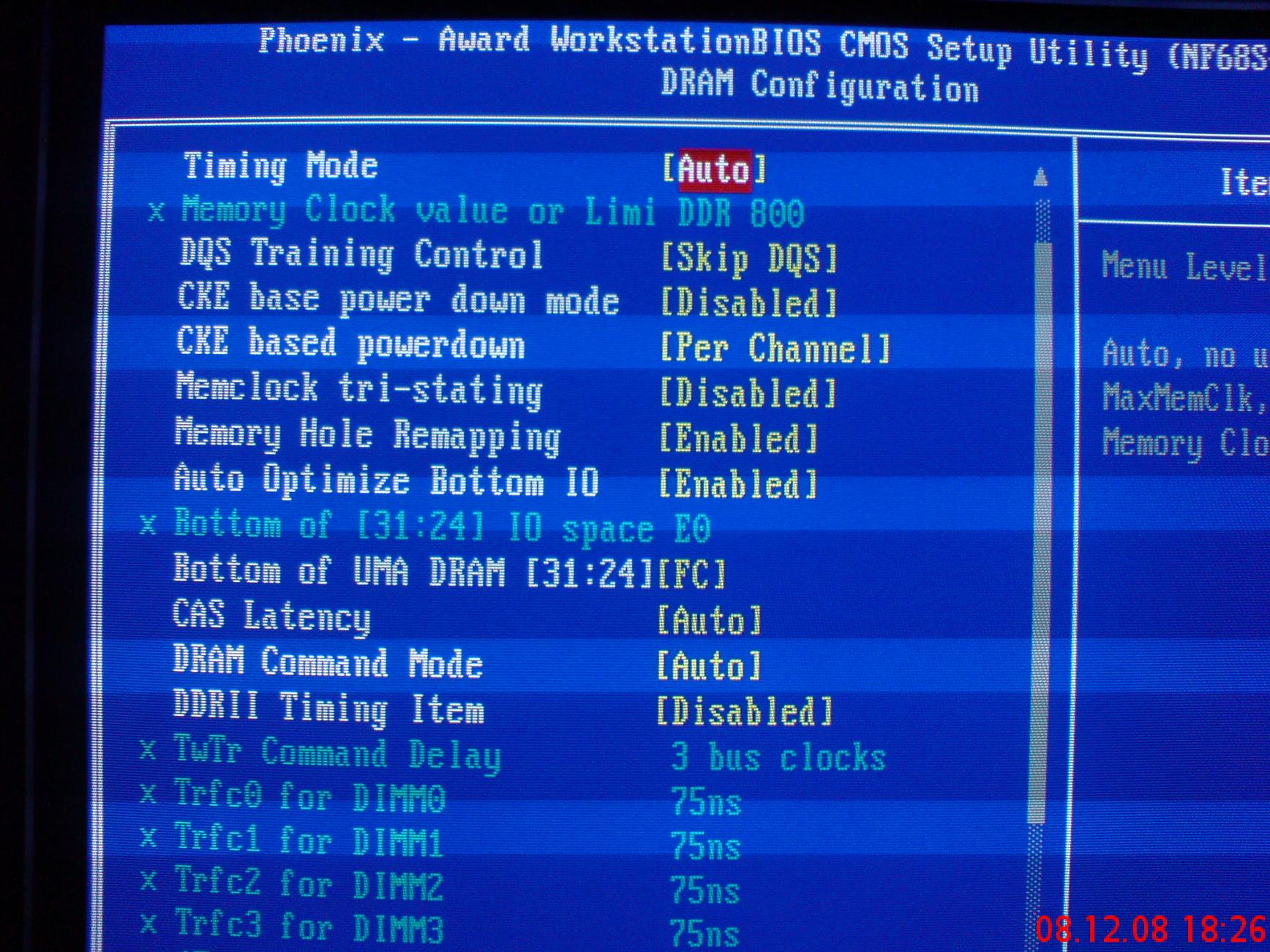

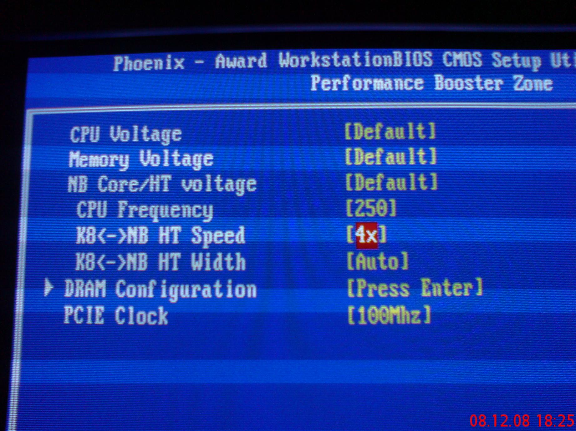

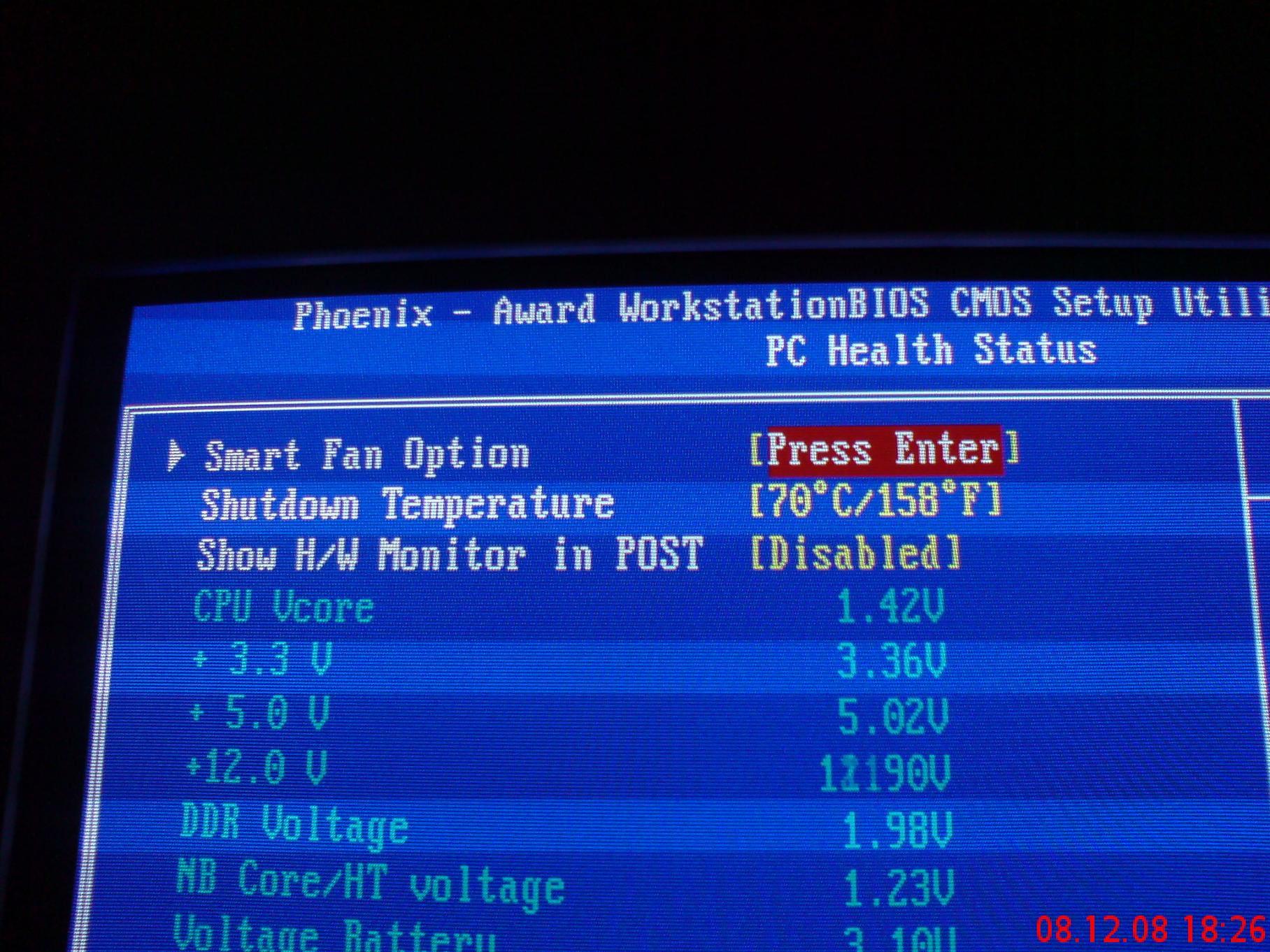

soo hier die screenshots von meinem bios :D

Im zweiten bild mußt du den timing mode von auto auf manuel stellen und dann kannst du auf 667 mhz gehen aber du mußt auch weiter unten den speicher auf comandrate 2 T stellen sonst schmiert der dir immer ab und bei DDr2 timing item auf enabel und dann mußt du auf alle vier auf 127,5 stellen. dann kannst du auch locker dein fsb auf 261 stellen und hast so wie ich 3 ghz bei standart spannung .
