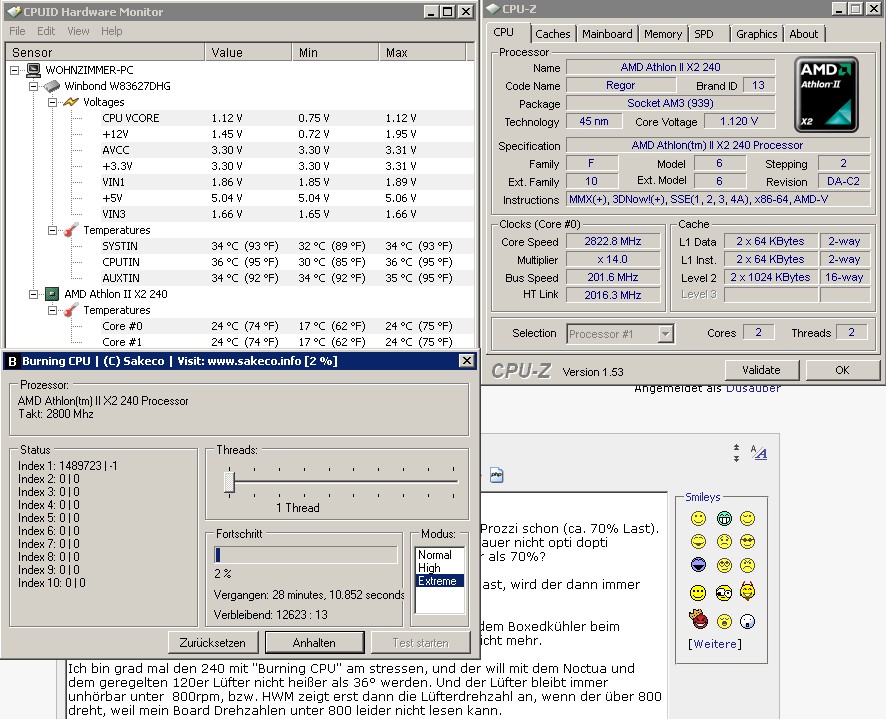

Ich bin grad mal den 240 mit "Burning CPU" am stressen, und der will mit dem Noctua und dem geregelten 120er Lüfter nicht heißer als 36° werden. Und der Lüfter bleibt immer unhörbar unter 800rpm, bzw. HWM zeigt erst dann die Lüfterdrehzahl an, wenn der über 800 dreht, weil mein Board Drehzahlen unter 800 leider nicht lesen kann.

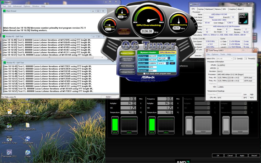

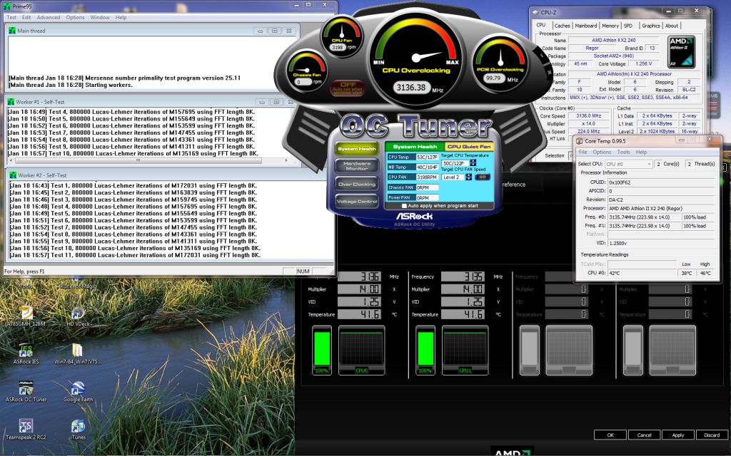

Aktueller Stand:
1,25V bei 3,12HGz
Temps laut CoreTemp& AMD Overdrive: 43 Grad - laut AsRockOC 54 Grad
Prime95 läuft seit 30min.
Was stört: rpm's des Lüfters: 3200
