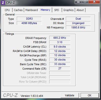

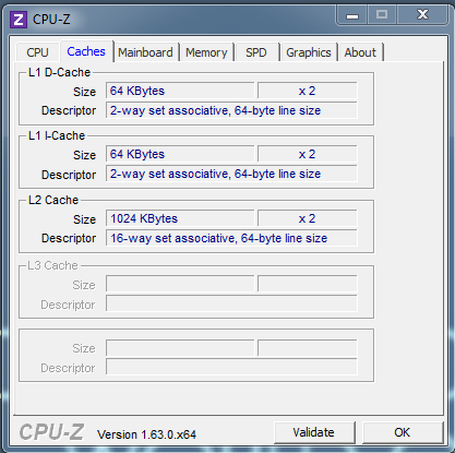

Hallo CB-Community,
ich habe meinen PC nun schon ca. 2 Jahre und seitdem leider auch ständig Probleme damit. Meistens hängt er bei Spielen oder stürzt einfach ab. Manchmal kommt sogar ein Bluescreen, wenn ich im Internet surfe!
Die Sache ist, ich kann Euro Truck Simulator 2 spielen, das nun nur eine geringe Betriebsanforderung stellt, und ich kann Battlefield 3 spielen, das eine relativ hohe Anforderung stellt. Bei beiden stürzt der PC oft ab oder hängt sich auf, sodass ich das Spiel per Taskmanager beenden muss. Bei BF3 komme ich seit neuestem nicht mal ins Spiel rein, weil die Ladezeiten unerträglich lang sind. -.-
Dann kommen Fehler wie, Origin.exe kann nicht mehr ausgeführt werden (oder so ähnlich).
Leider habe ich noch kein Screenshot vom Bluesreen machen können. Ich weiß nur, dass es meistens stop Fehler sind.

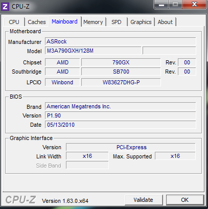

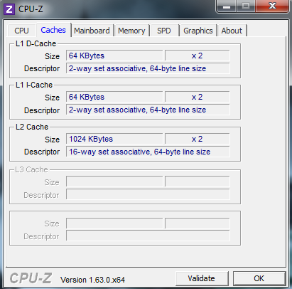

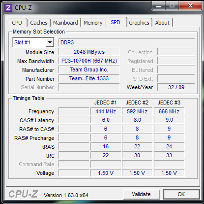

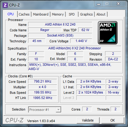

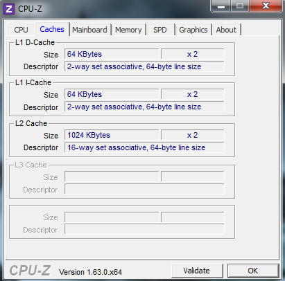

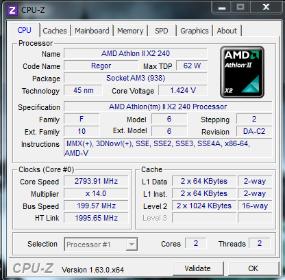

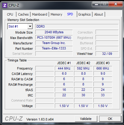

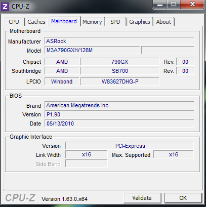

Im Anhang befinden sich noch einige Daten zu meiner CPU und zum Mainboard etc.
Schon mal Danke im Voraus!

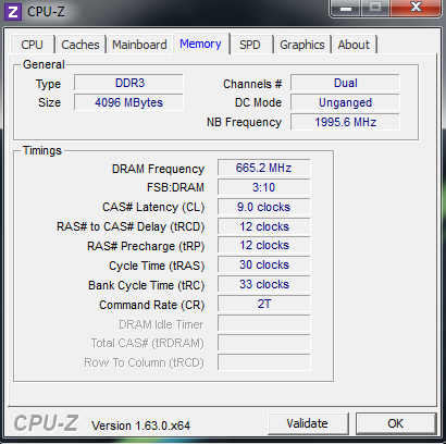

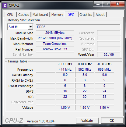

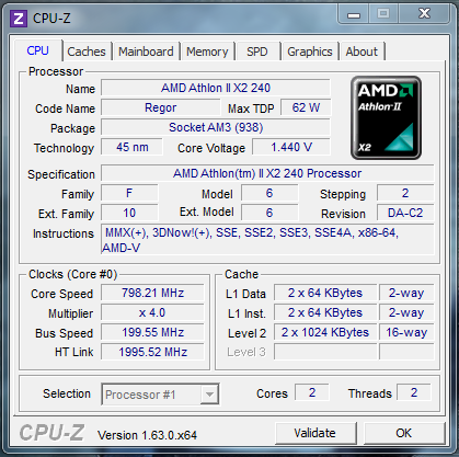

bei dir stimmen einige Sachen nicht
1. CPU bei fast 800MHZ 1.440V ?
2. Speicher müsste bei dir 666/9/9/9/24/ sein , und nicht 9/12/12/30
check mal deine Bios-Einstellungen und dann führ mal Speichertest mit Memtest86+ durch , und Festplatte kannst du auch mal irgendwann durchchecken ^^

Hab auch gesehn, dass dein BIOS recht alt ist. Könnte schon was bringen, den mal auf nen aktuellen Stand zu bringen. So aus dem Bauch heraus klingt's für mich stark nach dem Arbeitsspeicher. Stürzt der Rechner denn auch mal direkt beim Hochfahren, Musik hören oder so ab ?

zu2.: also mit 666 kann ich nichts anfangen, aber die restlichen 4 werte habe ich geändert. Im BIOS ist mir dann noch aufgefallen, dass da noch andere Werte stehen (TRTP = 5, TRRD = 4, TWTR = 5 etc.). Kann man i-wo nachschauen was da stehen muss bzw. was das alles überhaupt heißt? Das würde mich auf jeden Fall mal interessieren :D
Beim Speichertest gab es keine Fehler. Hab ihn aber auch nur ca 40min. laufen lassen(bis 115%).

BIOS ist up to date :)

Normal müsste der Prozessor beim Runtertakten über Cool & Quiet gerade beim VCore auch runtergehen, sonst nützt C&Q ja nichts.
Zitat Wikipdia: "...Ein Beispiel für die Benutzung und Wirkungsweise von Cool’n’Quiet ist der AMD Athlon 64 3700+ mit CG-Stepping: Er taktet sich von 2400 MHz (1,550 Volt, Multiplikator 12) auf 1000 MHz (1,10 Volt, Multiplikator 5) herab. Dadurch sinkt die Leistungsaufnahme erheblich: von maximal 89 Watt auf maximal 22 Watt, was vor allem der Akkulaufzeit der mobilen Athlon-64-Prozessoren zugute kommt..."
Also entweder hat Deine CPU ein Problem, oder eben das Mainboard.

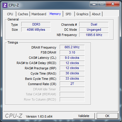

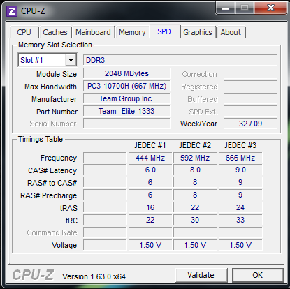

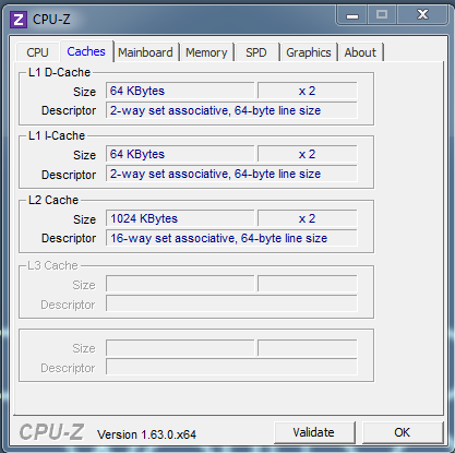

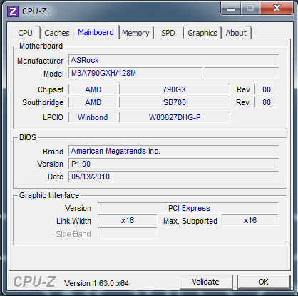

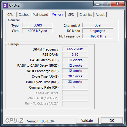

Hier die neuen Daten von CPU - Z

DDR3_A2 DDR3_B2 nutzen -
MA Timing im BIOS = 2T
CPU VCore = auto
Advanced Clock Calibration = disabled
Hab alles so eingestellt wie du sagtest, ist leider nicht besser!
Kurz bevor das Spiel sich aufgehangen hat, wurde der cpu lüfter hörbar schneller. Weiß nicht ob die Info hilfreich ist, wollte das nur mal gesagt haben.
Wie wahrscheinlich ist es denn, das ein Hardwaredefekt vorliegt?
deine CPU sieht schon viel besser aus, also 1.4v bei 2.8GHz und nicht 800MHZ bei über 1.4V wie vorher:D warum hast Vcore auf 1.425 V gesezt und nicht einfach Standard gelassen? also im Bios Vcore Standard lassen. dann ladest du Prime95 und HWmonitor runter, Prime und HWMonitor lässt du laufen und gucken, wie hoch die Temp ist und ab wieviel Grad abstürzt bzw. festfriert

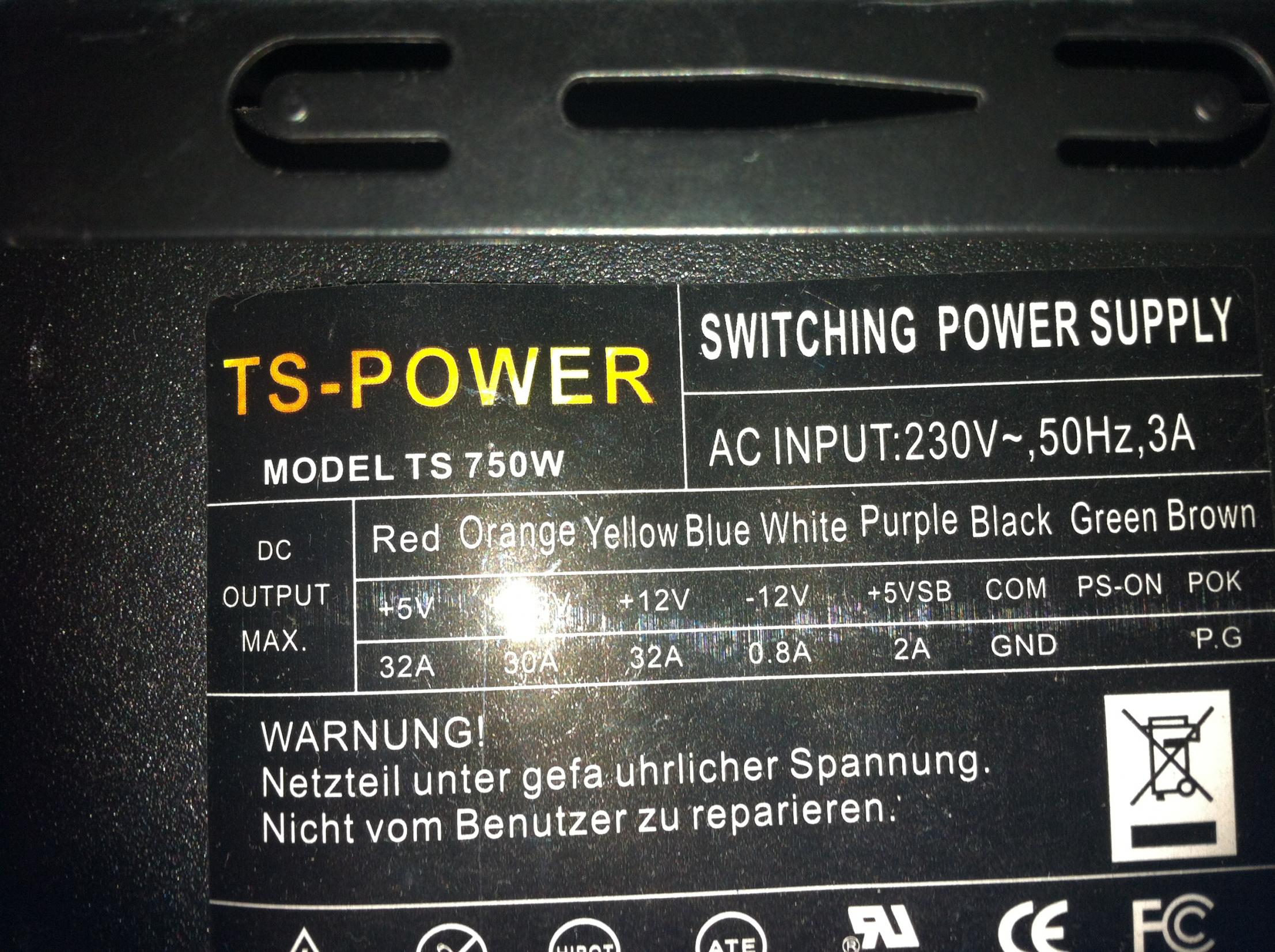

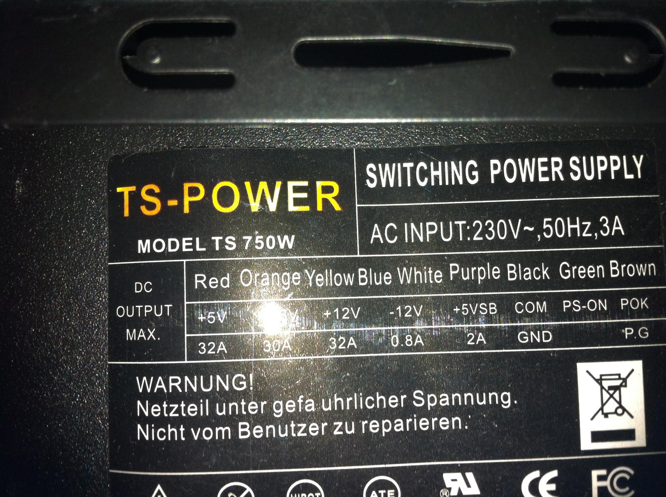

p.s. was für Netzteil hast du denn, mach am Besten ne Bildaufnahme von dem Aufkleber vom Netzteil, also wo verscheiden Werte drauf stehen

BTW: Bei orange steht 3,3 V. Scheint ein sehr sehr billiges Netzteil zu sein.

Das Netzteil mit 750Watt ist sehr überdimensioniert :D aber die Werte deines Netzteils sehen erst mal gut aus, besonders die +12V Leitung . Ob das ein gutes Netzteil bzw. Markennetzteil ist, kann ich dir leider net sagen :D ja, teste mal morgen, vllt ist die Temp einfach zu hoch
Mit hilfe eines Netzteil-Entwicklers habe ich ein Netzteil "TS-POWER 550W" von einem berühmten Online Marktplatz zum Preis von 12,90€ erworben um es mal näher angesehen.
:D:D:D:D
hab ich schon bisschen geahnt , dass das Netzteil ne billiges Ding ist, obwohl die Werte ok aussahen :D JO, teste mal mit nem neuen Netzteil, vllt ist ja doch das Netzteil das Problem ^^l

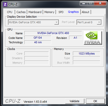

Wieso hat die GPU keine Clock-Werte? :D
So! Neues NT ist drin. Spiele stürzen aber immer noch ab. Jedoch werden mir jetzt bei CPU-z die Clock-Werter meine Graka angezeit. Das war vorher nicht.
Clocks
Core 405MHz
Shaders 810MHz
