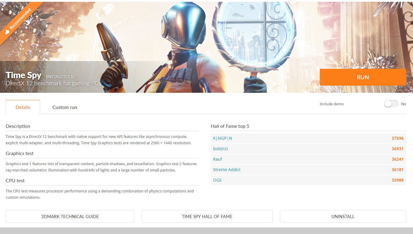

Hi, kann mir bitte mal jemand nen Screenshot eurer radeon settings (Profil) von 3dmark machen?
Ich bekomme immer ein ungültiges Ergebnis wegen Tessellation, obwohl es auf AMD Optimiert steht.
Profil mal gelöscht, mal deaktiviert. Bringt alles nichts.
Sysinfo hab ich bereits die letzte.
AMD Treiber 19.3.3
Ist das völlig normale Setting, alles andere ist ja ein Custom run.
768885

Ne Frage zu Timespy/3Dmark: Ich benutze mit dem Wattman global FRTC und Begrenze die Tesselation auf 16x. 3D Mark meckert da natürlich (Score nicht validiert usw).
Nur, 3D Mark meckert auch, wenn ich das alles im Anwendungsprofil wieder auf Standard stelle (also FRTC aus, Tess auf AMD Optimized) sowie meldet es das Freesync an wäre obwohl auch das über das 3D Mark Profil im Treiber ausgemacht wurde. Ist das ein Bug im Treiber und die indiv. Profile werden gar nicht übernommen oder so?
Werde auch mal einen Einschicken demnächst, muss aber wohl in diesem Fall erstmal den Treiber neu drauf machen.
@vanillebear genaus dasselbe Problem hab ich auch. Egal ob ich es im 3DMark Profil einstelle oder global. Immer ungültig
WHQL-Treiber nutzen, sonst sagt er immer es wäre nicht gültig oder die Meldung einfach ignorieren, wobei 3DMark ja eigentlich auch immer sagt was ihm nicht gefallen hat...
@Strikerking Wieso soll ich das jedesmal Systemweit machen müssen, wenn das Profil mir einen Button bietet der genau das machen soll? Also ja sicher ist das eine Lösung, aber halt ziemlich Vorschlaghammer.
@M6500 3DMark meckert schon seit einiger Zeit nicht mehr über die Optionalen. Einziges Problem ist eigentlich nur noch das FRTC (über das 3DMark übrigens überhaupt nicht meckert, aber nach oben hin beschränkt sind die FPS dennoch).
Nun hats funktioniert. Nochmal in der global Tessellation auf AMD Optimiert. Das Profil wird wohl ignoriert 🤷‍♂️
