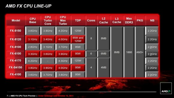

Wenn ich mir den CPU-Z Screen so anschaue hast du ca. 200MHZ zu wenig an "Rated FSB", nennt man auch HT-Link.
Wohl eher 200 zu viel. der "Rated FSB"-Wert muss mit 2200 MHz laufen. Kann man gut auf diesem Bild sehen. Außerdem habe ich ebenfalls den FX-8120 und bei mir läuft "Rated FSB" mit 2204 MHz.
Außerdem läuft dein 8120er mit 3,3 GHz...normal sollten es aber 3,1 GHz sein? Haste den übertaktet?
@ Evil95:
Wenn man keine Ahnung hat :rolleyes:
AMD FX 8120 125W TDP Spezifikationen
Bis auf 200MHZ zu wenig am "Rated FSB" (HT-Link), scheint sie normal zu laufen.
Die 3,4GHZ (4 Module) sind schon die 1. Turbostufe, 4GHZ kommen dann nur in Anspruch wenn maximal (2 Module) 4 Kerne angesprochen werden.
AMD FX Wiki
Sind denn eigentlich die FX-Patches installiert ? AMD FX Patch verfügbar
Gruss Dennis_50300
@ Evil95:
Die North Bridge b.z.w. der L3-Cache, der sollte mit 2,2GHZ laufen das wäre richtig ;)
Nennt sich im Bios dann auch "CPU-NB" und "CPU-NB Voltage"
Gruss Dennis_50300

Ich ergänze mal:
Zitat:
CHIPTAKT 8x 3400 MHZ TURBO CORE 8x 4000 MHZ
Ist nämlich völliger Quatsch (das geht nur mit übertakten), denn normalerweise läuft er @8 2800 bis 3,1GHZ.
1. Turbostufe 3,4GHZ (4 Module also auch noch auf 8 Kernen), dann Turbostufe 2. die dann aber 4GHZ mit nur 2 Modulen macht, also als 4 Kerner.
4GHZ @X8 geht nur mit Turbo ausschalten und dann Übertakten ;)
Gruss Dennis_50300

Dennis_50300 schrieb:
@ Evil95:
AMD FX Wiki
Gruss Dennis_50300
@ Evil95:
Gruss Dennis_50300
