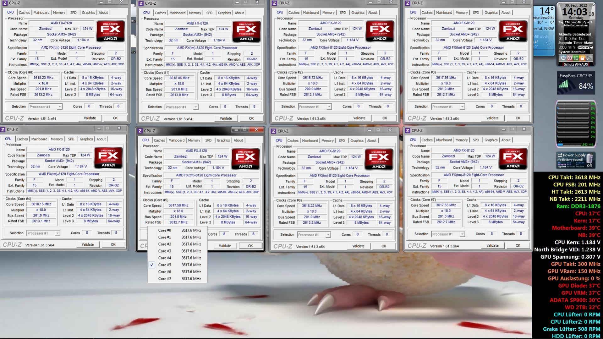

In CPUz solltest besser nen Screen von Sensoren machen und dort CPU/Ram Takt.....auf max stellen.
Nochbesser ist sich das ganze in Game anzusehen,so kannst direkt sehen ob was nicht stimmt vom Takt oder der Auslastung her.
http://www.3dmark.com/3dm11/5280706
Bei dir ist auf jedenfall was faul,meiner meinung nach Taktet deine CPU nicht richtig.
deine:Physics Test8.02 FPS
meine:Physics Test8.75 FPS
Bei dem Test gehen normal alle Kerne bis zum Anschlag,meiner Taktete dort mit 2,8GHz und 4 von 8 Kerne.
Mach mal nen Screen von CPUz 8x auf wie in meinem Screen,Prime(in place large FFTs)laufen lassen und ne Tempanzeige dazu.

Hmmm,ich würd ja fast auf ein Tempproblem tippen.
Die CPU wird zu Heiß weil der Kühler nicht richig sitzt........und geht so auf 1,4GHz runter.
Bei nem Rechentakt von 1,4GHz ist die Leistung leicht geringer pro Kern als bei 2,8GHz.
4x2,8 und 8x1,4GHz machen je 11,2GHz weshalb die Physics FPS recht gleich sind......
