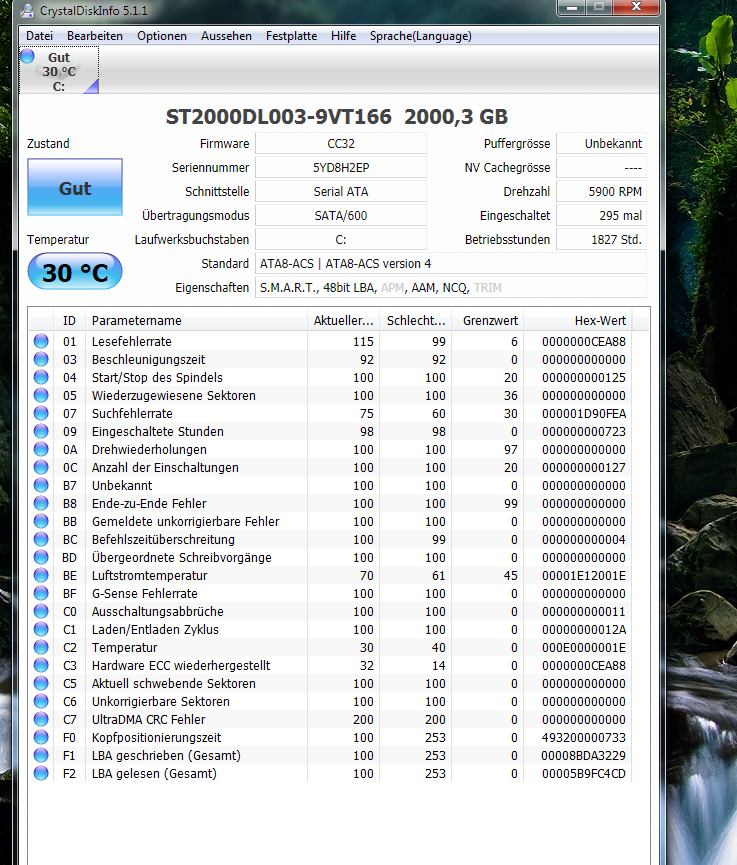

das zeigt er mir an .. ok lade grad den beta treiber runter . ich installier den ma und schau dann

Festplatte ist blödsinn, ich hatte mal eine 1TB WDC Grenn drin die wohl auf 5200RPM läuft.
Abgesehen davon zieht dir der RAM-Cache für die Festplatte an jeder SSD ganz locker vorbei ;)
Gruss Dennis_50300
HDD ist quatsch das es daran liegt hab ne Green zusätzlich drin und einige Spiele da drauf.

Festplatte ist in der Tat unwahrscheinlich, vor allem würden die Ruckler nach einer gewissen Ladezeit verschwinden.
