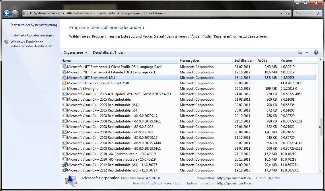

Hallo Leute,

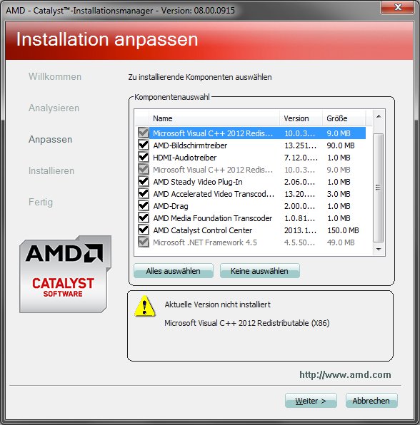

Ich wollte mir kürzlich den neuesten Catalyst Treiber installieren + Treiber. Habe vorher den alten komplett de-installiert. Wenn ich jetzt den neuen installieren will, sieht das dann so aus:
Aber: sowohl .NET Framework 4.5 als auch Visual c++ 2012 Redistributable sind lt. Windows installiert. Von visual c++ auch x andere Versionen:
Wenn ich dann trotzdem die Installation von Catalyst starte, installiert er als erstes visual c++, .......nicht.
Der Installer liefert keine Fehlermeldung und lässt sich auch nicht abbrechen - ich muss ihn über´n Task Manager beenden.
Das Problem scheint aber weniger an AMD als mehr an Windows zu liegen. Denn wenn ich visual c++ separat installieren will geht es auch nicht. Es wird nichts installiert, das Programm wartet einfach so lange, bis ich es schließe ohne auch nur einen Fortschritt anzuzeigen. Schon bei der Initialisierung ist Schluss.
Bis auf dass ich vorher den alten Catalyst entfernt habe, habe ich softwaretechnisch nichts geändert. Hatte aber noch einige Updates nachzuholen. Habe vermutet, dass es daran gescheitert sein könnte, dass ich die neunen Updates nicht installiert hatte. Habe dann alles installiert (u.a. auch .NET Framework 4.5.1) aber geändert hat das nichts. Ich weis nicht, welche Version von visual c++ der Catalyst 13.9, den ich vorher nutzte brauchte, jedenfalls lässt sich der jetzt auch nicht mehr installieren. Vorher noch keine Probleme damit.
System: Windows 7 64bit, Fx-8350, Powercolor HD7870 myst

Die Version von visual c++, die AMD installieren will ist älter als die installierte. Macht das villeicht was?
Und wenn es hilft visual c++ neu zu installieren, wie? (dabei hängt der Installer auch)
Version 13.12 scheint nocht nicht so richtig ausgereift, wird bei mir als Version 13.10 angezeigt
Naja, mag sein, aber bei mir wird das Problem woanders liegen:
wenn einen neuere Version schon installiert ist sollte das eigentlich übersprungen werden
Selbst der Installationsmanager zeigt Mist, der Treiber hat nicht wie dort aufgeführt v10.0.x, sondern v11.0.x installiert.
Ok, das ist merkwürdig. Habe die hängende Installation die ganze Zeit über laufen gelassen - mit dem Ergebniss, dass sich Catalyst nach ca. 1 1/2 Stunden installiert hat. Es kam zu Warnungen

Ist ja schön und gut, dass es jetzt geklappt hat, aber ich find's nicht gerade toll wegen gerade mal 2 Pogrammen (.NET und visual c++) 1 1/2 h installieren lassen zu müssen. Dass man da denkt, dass es gar nicht geht ist ja klar (man hat am Statusbalken ja auch keine Änderung wahrnehmen können) und mein PC ist ansonsten ja schnell im installieren. Normalerweise waren die Catalyst-installationen in ca. 1 Minute um.
PS: An der visual c++ und .NET Installationsversion hat sich nichts geändert, die hat der Installer einfach nach x Minuten übersprungen....:freak:
