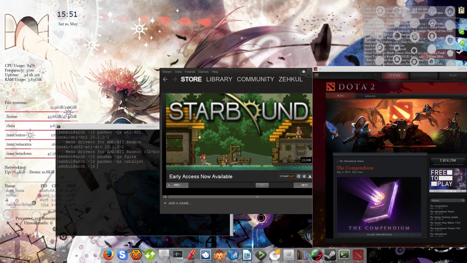

Funktioniert und funktioniert. 2D Beschleunigung ist im freien Treiber sogar deutlich besser, 3D Beschleunigung irgendwo zwischen 60 und 130% der Catalyst Leistung bei deutlich glatteren Framerates (sieht also subjektiv nach mehr FPS aus) und weniger Bugs. (Gerade Valve Spiele laufen mit den freien Treibern einfach wunderbar rund) Die Performance wird auch immer besser, jedes Update bringt etwas Neues.

Ich habe bereits gesagt, dass der freie Treiber heute wenn nichts schief läuft durch die Bank so in etwa 60-130% der Catalyst Leistung hat. Meist ist es ein Stückchen drunter, ein paar Optimierungen fehlen einfach noch, aber die Framerate ist deutlich glatter, und 2D Beschleunigung ist im freien Treiber viel besser. Das merkt man schon, wenn man im Browser scrollt.

Keine Ahnung, von wann deine Erfahrungen mit dem freien Treiber nun genau sind, aber beim freien Treiber tut sich wie gesagt immer was. Die Videobeschleunigung ist gar nicht soo alt, und dass RadeonSI zu Catalyst aufgeholt hat, ist so neu, dass es noch nicht einmal gemerged ist. :D
Ne 6870 würde ich aber wirklich nicht mit Catalyst betreiben. Das ist eine der besten Karten für den freien Treiber. (Ich glaube sogar es IST die beste)
