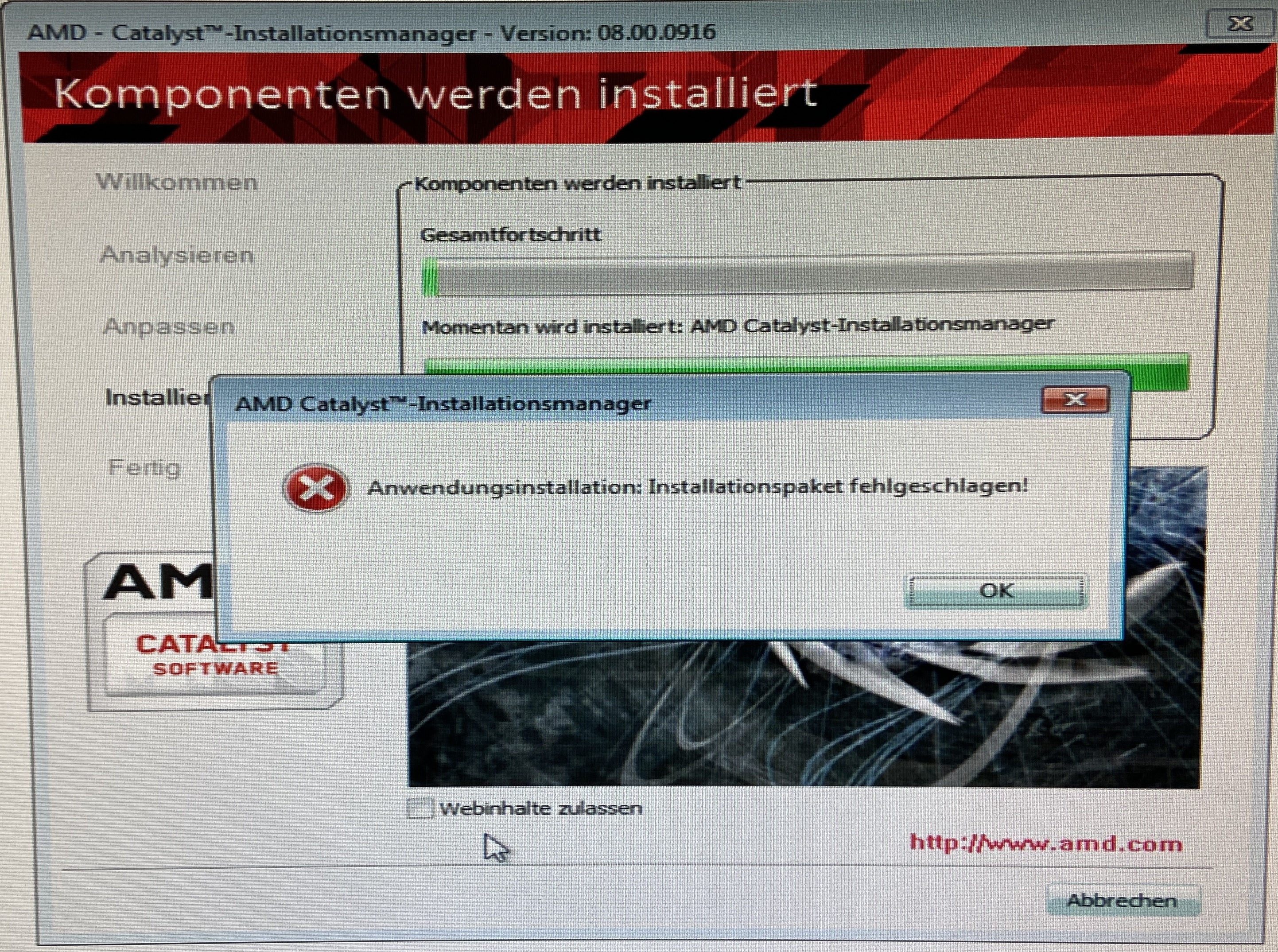

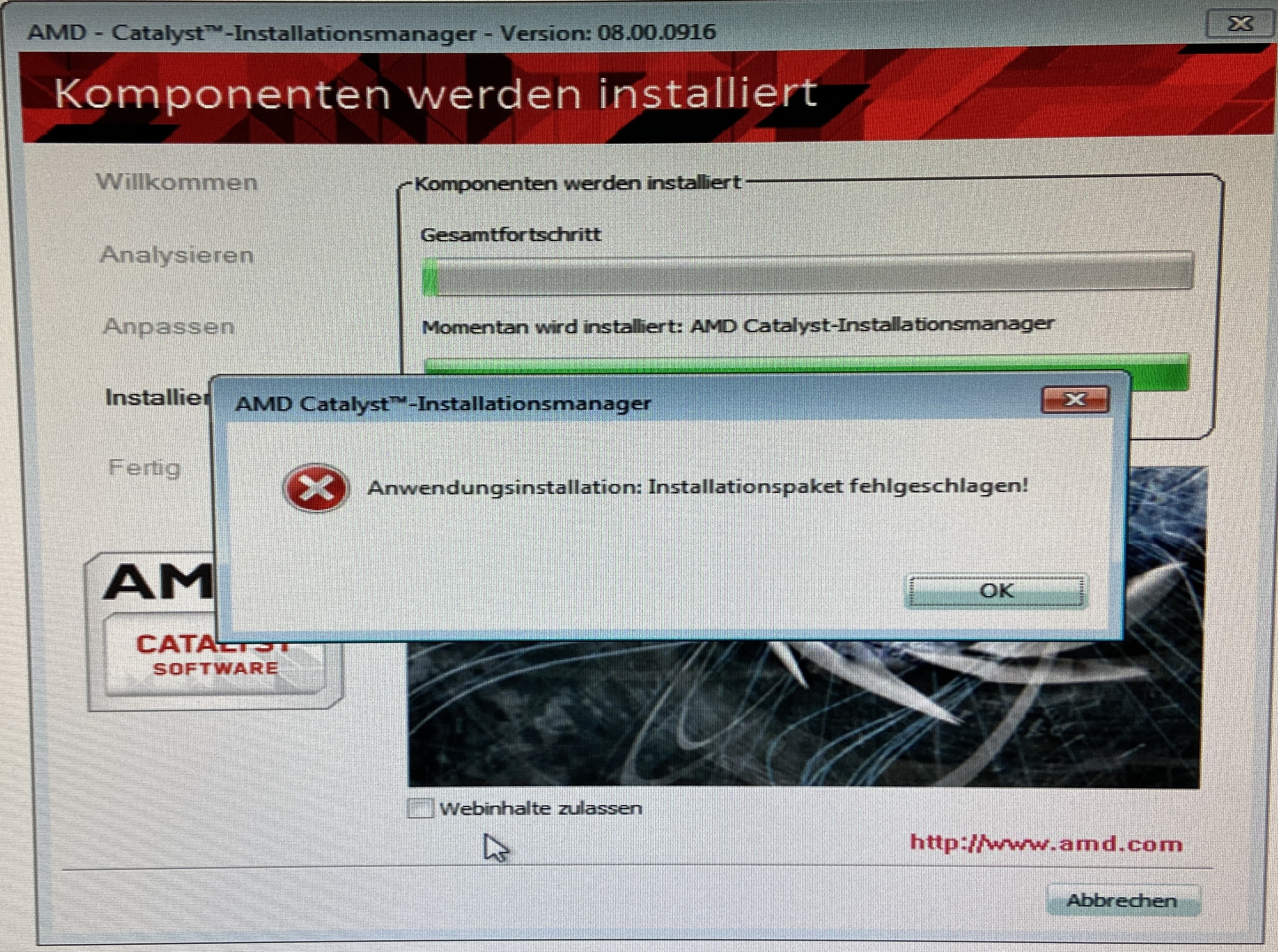

Ich bekomme bei der Treiber Installation immer den gleichen Fehler. Siehe Bild.

Du könntest versuchen, erst einmal nur den Treiber zu installieren. Laut screen hängt der Manager, der eigentliche Treiber wurde noch gar nicht installiert.

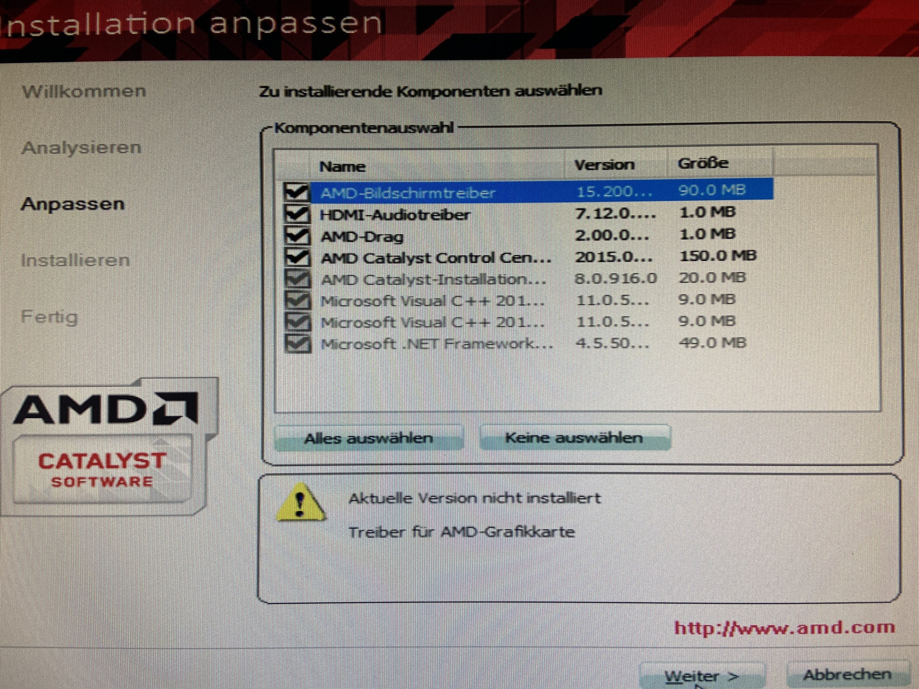

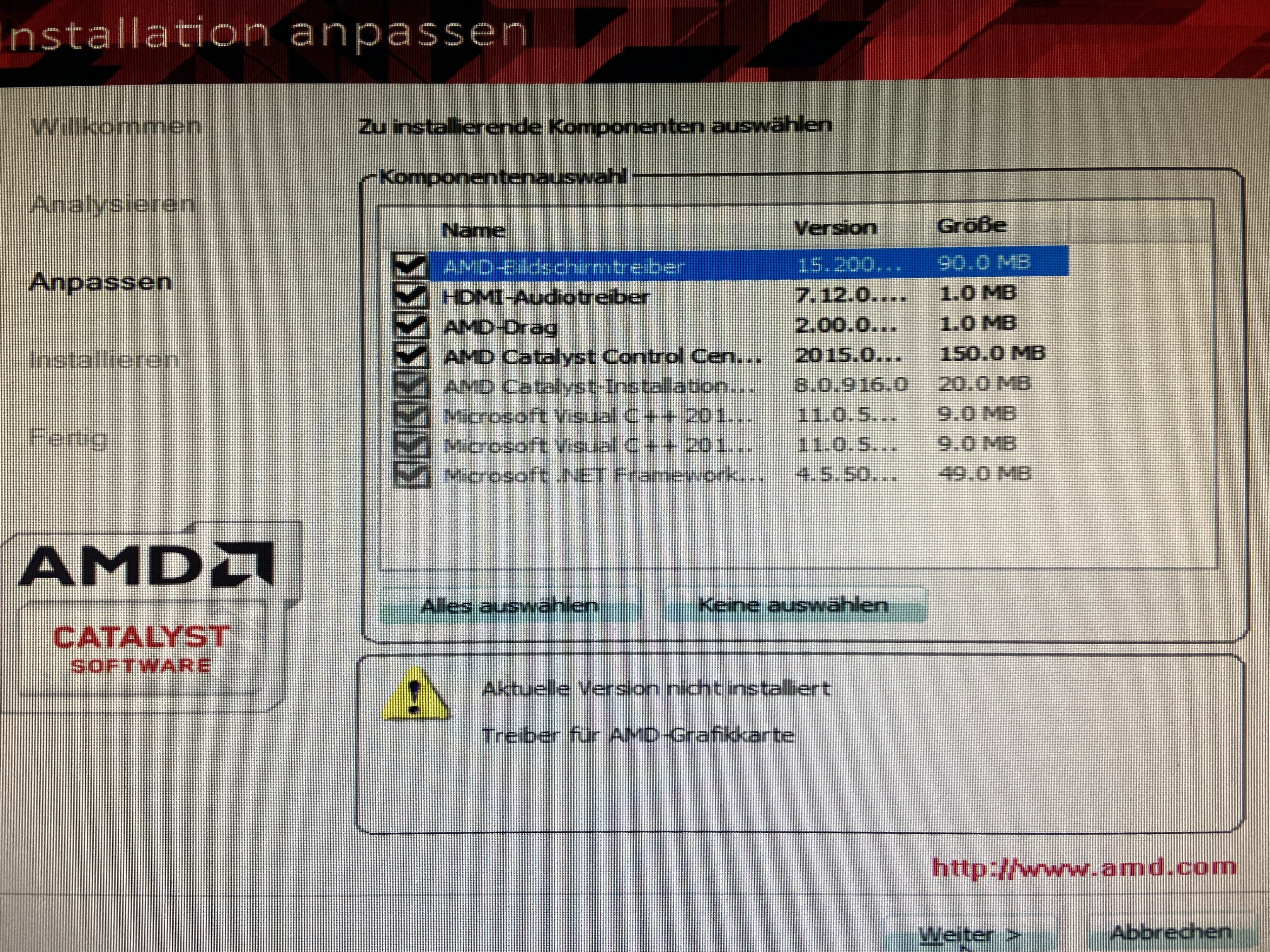

Ich glaube das Problem ist tiefer als gedacht.
Da ich ja ein Backup habe, habe ich mal eben Windows 7 neu Installiert und direkt die Treiber Installation Benutzerdefiniert gestartet und jetzt ist mir auch klar warum das nicht funktioniert.
Dort wird z.B. ein AMD-Bildschirmtreiber etc. Installiert siehe Foto.
Nachdem ich das Backup Wiederhergestellt habe und die Benutzerdefinierte Installation gestartet habe sehe ich dort nur die Punkte HDMI-Audiotreiber und AMD Catalyst... der rest fehlt.
Ist jemanden bekannt was das verursacht ?
Das System im Backup war frisch Installiert mit etwas Software und einer Nvidia Karte. Den treiber habe ich mit DDU Driver Uninstaller 18.0.3.8 im Abgesicherten Modus als Administrator deinstalliert.
