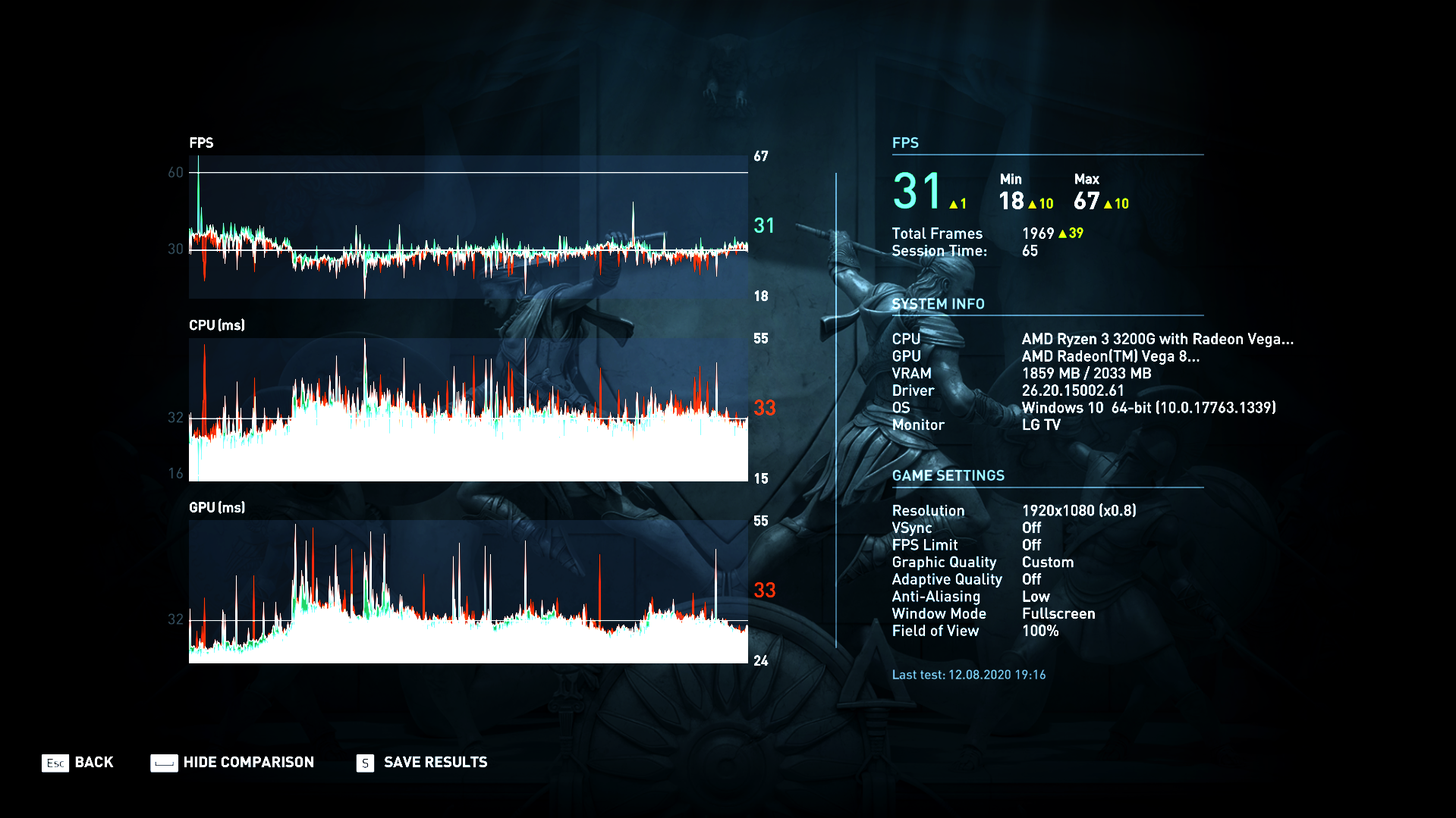

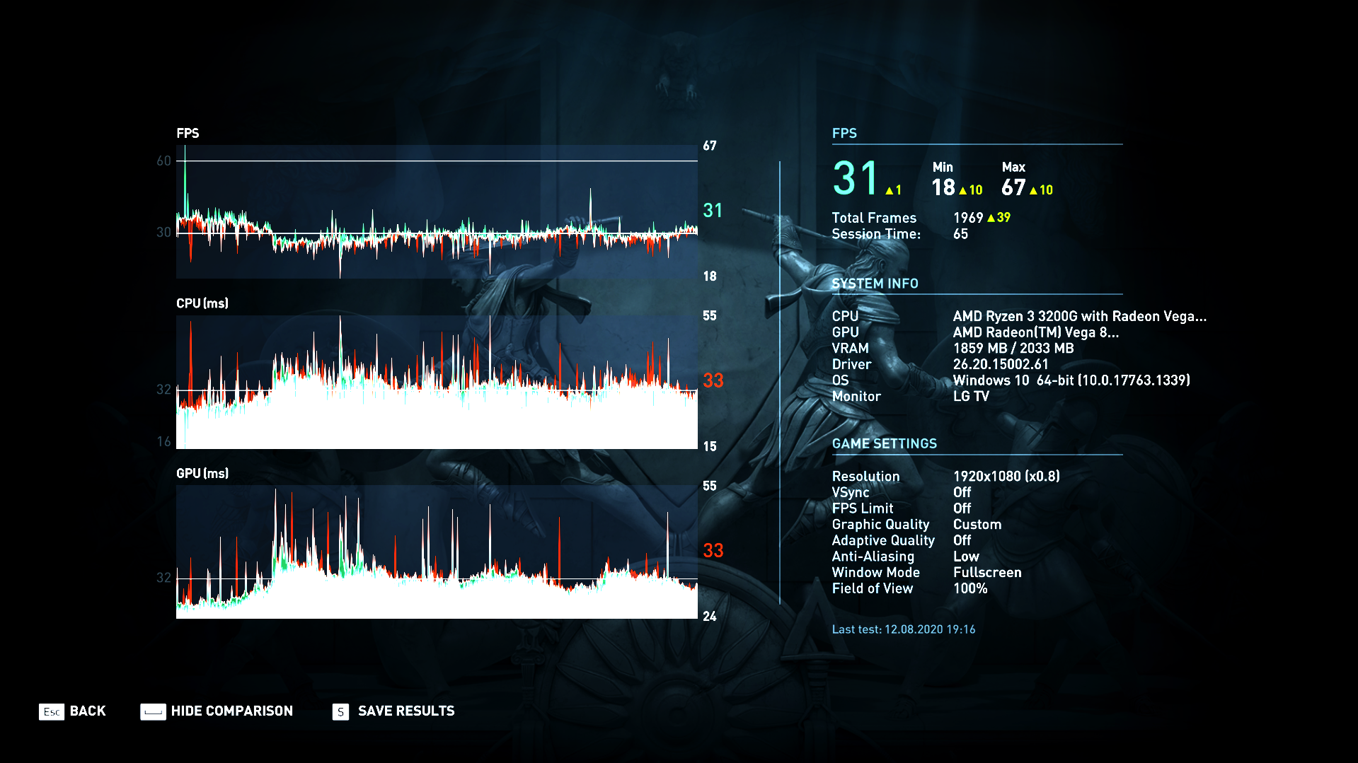

@Balikon Der A300 kann kein Übertakten und unterstützt auch den Ryzen Master nicht, soweit ich weiß. Hier der Vergleich meiner Benchmarks:
Leichter Vorteil in allen Werten mit reduzierter Prozessorleistung. Es ist nicht ausschlaggebend, um zu sagen, dass der GPU-Teil völlig entfesselt ist, aber es zeigt auch eindrucksvoll, dass vorher definitiv kein CPU-Limit vorlag. Die Taktraten der CPU sind bei 50% auf 1,37 GHz runtergegangen.
Edit: Mit 75% sehr ähnliche Ergebnisse.
Reaktionen: Balikon
