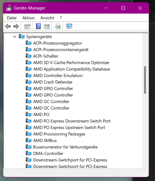

Und mal danach händisch nachgeschaut, welche Treiber installiert sind? (bei AMD PCI und SMBus)

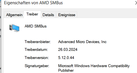

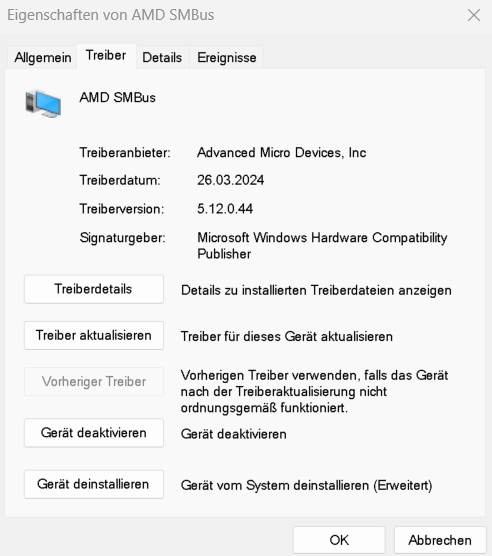

hab jetzt
AMD SMBus Driver
und
AMD PCI Device Driver
per Hand im geräte Manager installiert
bei beiden ist die neue Version drauf.
nur beim SMbus kann ich nicht Treiber Details klicken dann steht nicht geladen oder nicht anzeigbar

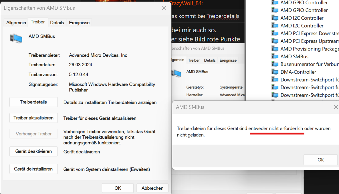

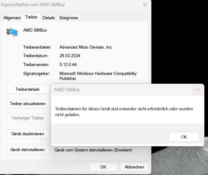

das kommt bei Treiberdetails
weiß jetzt nicht ob es so richtig ist.
wieso soll ich amd Adrenaline installieren wenn ich Nvidia GPU habe.
Reaktionen: prian
Bei Treiberdetails kommt bei mir auch diese Meldung.
Ich würde mir da jetzt KEINEN Kopf machen.

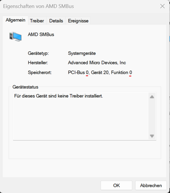

ist das jetzt so richtig bei mir der ist dort was falsch wegen den chipsatz ?
@prian ok gut dann sind die Treiber ja drauf.
versteh nur nicht wieso ich per Hand installieren musste

Und die Meldung vom SMBus Treiber ist so schon richtig, da es keine Treiber im eigentlichen Sinn sind. Es wird keine *.sys Datei installiert, demzufolge auch keine Info. Von AMD wird nur eine *.inf bereitgestellt.
