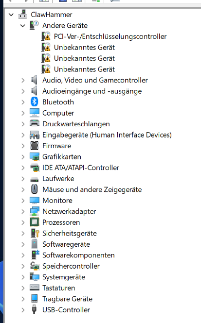

so sieht es bei mir aus, wenn ich den AMD-ChipsatzTreiber nicht installiere, gerade W11 neu installiert und alle WinUpdates inkl. optionaler Updates durch

Wenn unbekannte AMD Systemgeräte im Gerätemanager und über optionale Windows Updates auch nichts kommt, brauchts du die natürlich. Bei ziemlich aktuellen Chipsätzen ist das gut möglich.

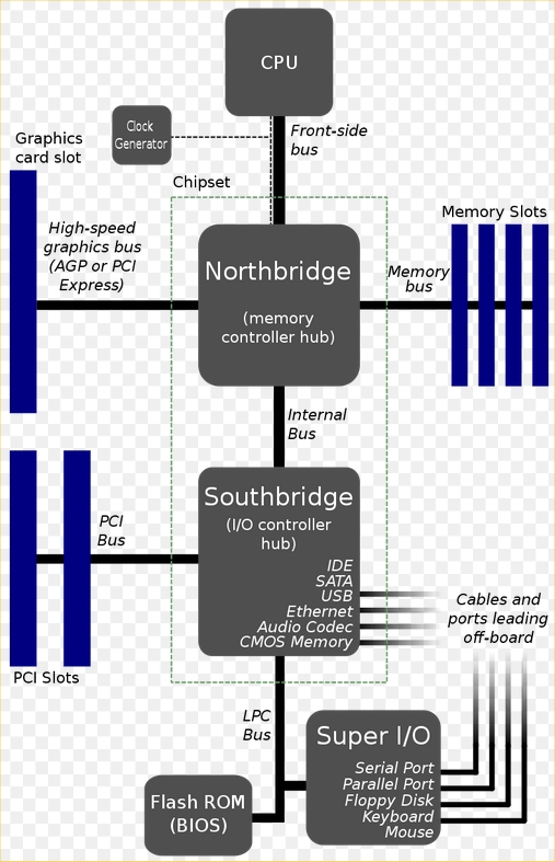

Ohne jeglichen Chipsatztreiber würde doch aber der Chipsatz nicht richtig laufen.
Da nur noch die Southbridge extern ist, sollten da Probleme mit SATA, USB, Netzwerk, Audi und dem CMOS-RAM auftreten können.
Also würde ich den Chipsatztreiber sehr wohl installieren.

Wenn es keine unbekannten Geräte im Gerätemanager gibt sollte es auch keine Probleme geben. Die Geräte sind dann abgedeckt mit Treiber. Mit CMOS-RAM schon mal gar nicht.wuselsurfer schrieb:sollten da Probleme mit SATA, USB, Netzwerk, Audi und dem CMOS-RAM auftreten können.
