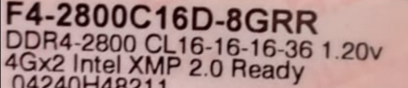

Kurzes Update: Wir haben das Mainboard Handbuch gelesen und was sehr interessantes herausgefunden:
Das Board hat 2 Slots für RAM, die maximale Frequenz wenn 1er angeschlossen ist, ist 2933MHz. Bei zwei Riegeln sind es entweder 2667MHz oder 2400MHz. Da unser RAM 2800MHz hat haben wir einfach den 2 Riegel rausgenommen... Und das Ergebnis: es hat sich nichts verändert. Aber interessanterweise steht im Handbuch irgendwas von Dual rank und Single rank, woher soll ich wissen was mein RAM hat? Weil Dual rank wird mit einem zu niedrigen Takt unterstützt. Ich hätte zum testen noch Crucial Ballistix Sport da, was denkt ihr, könnte es das sein?
Hier:
Sieht nach DualRank aus.
Also sollte das dass Problem sein oder? Sollte sich der PC nicht eigentlich ausschalten wenn der RAM nicht erkannt wird?? Oder ist die Reaktion normal für das Problem? Der Crucial Riegel takten viel zu hoch (3000MHz) also könnte ich es nicht mal testen ob es daran liegt. Ich hab mir mal nen anderen Riegel angeschaut Und zwar den G. Skill Aegis 8GB-2666 1 Riegel. Der ist kompatibel oder?

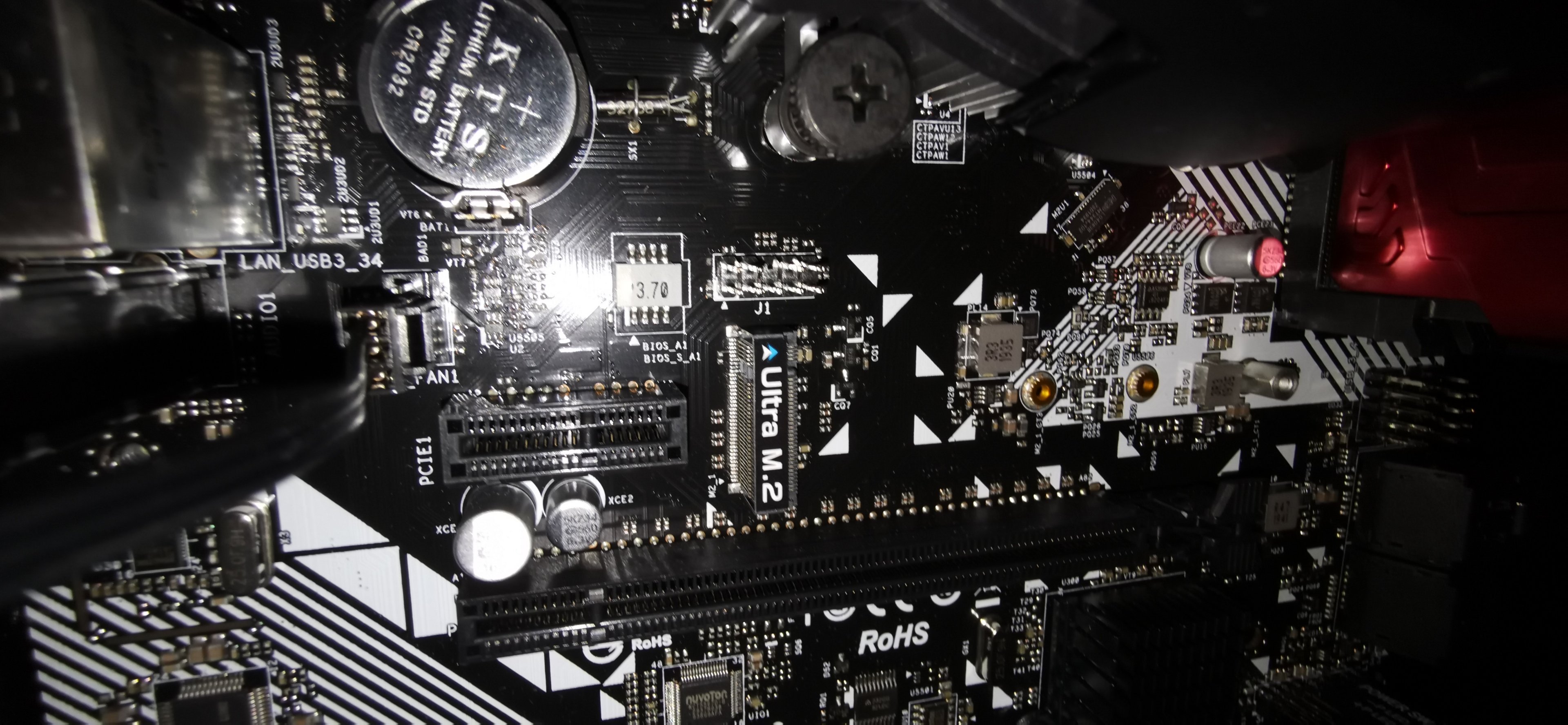

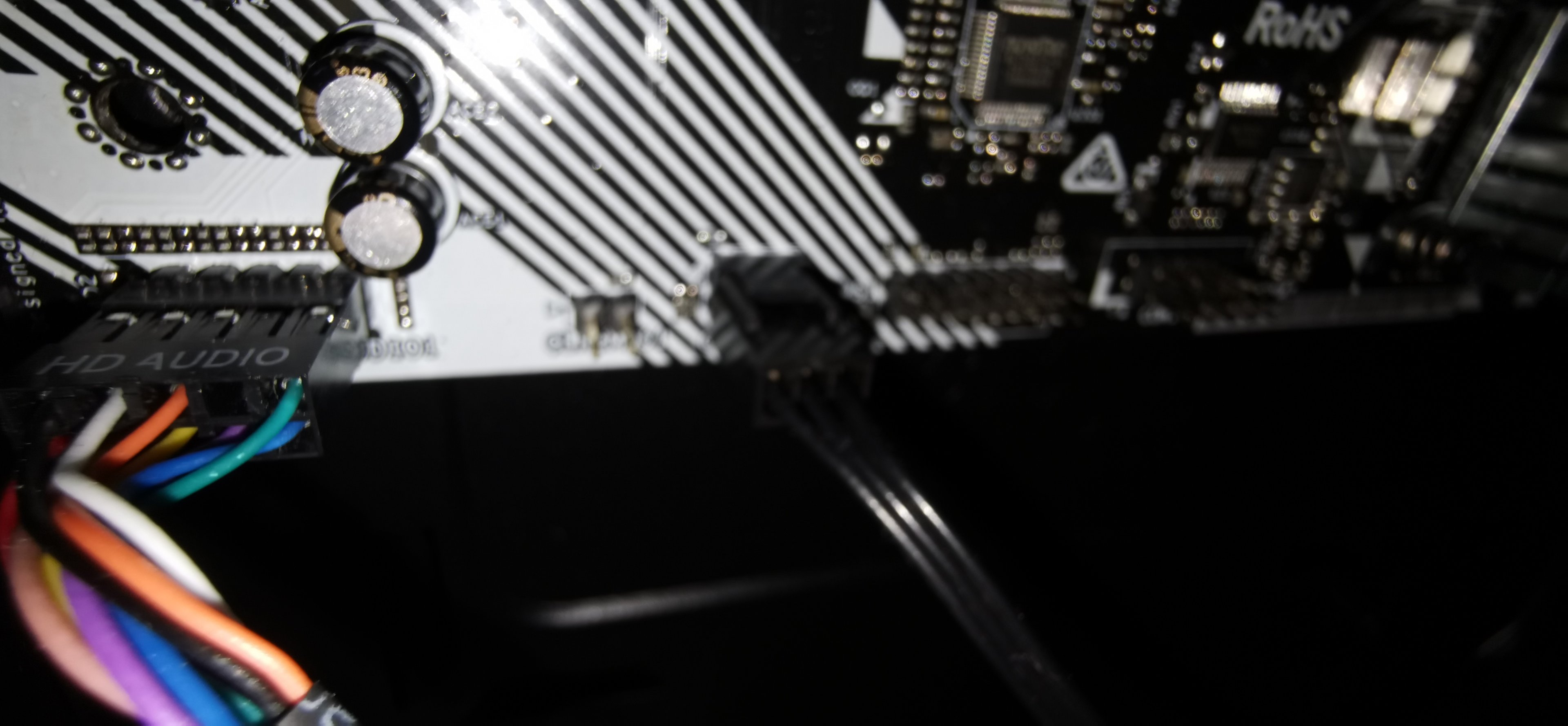

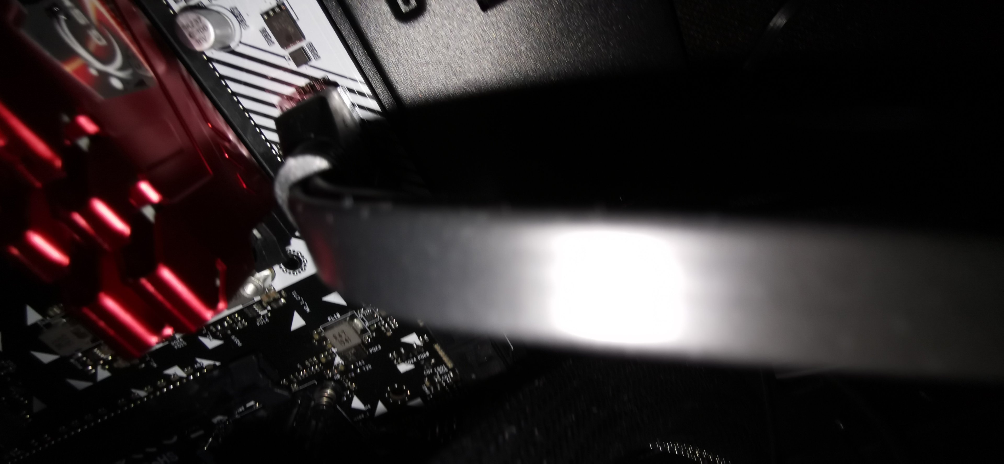

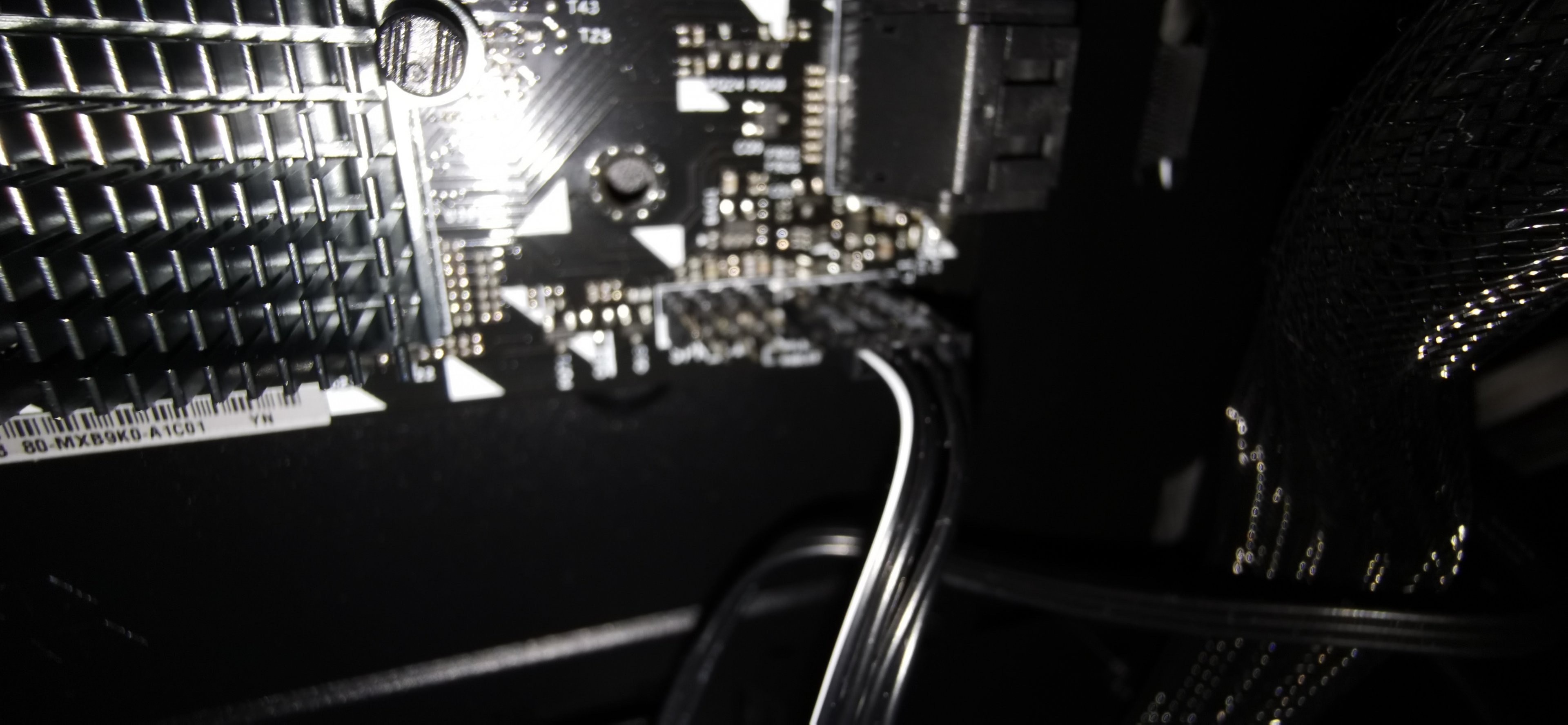

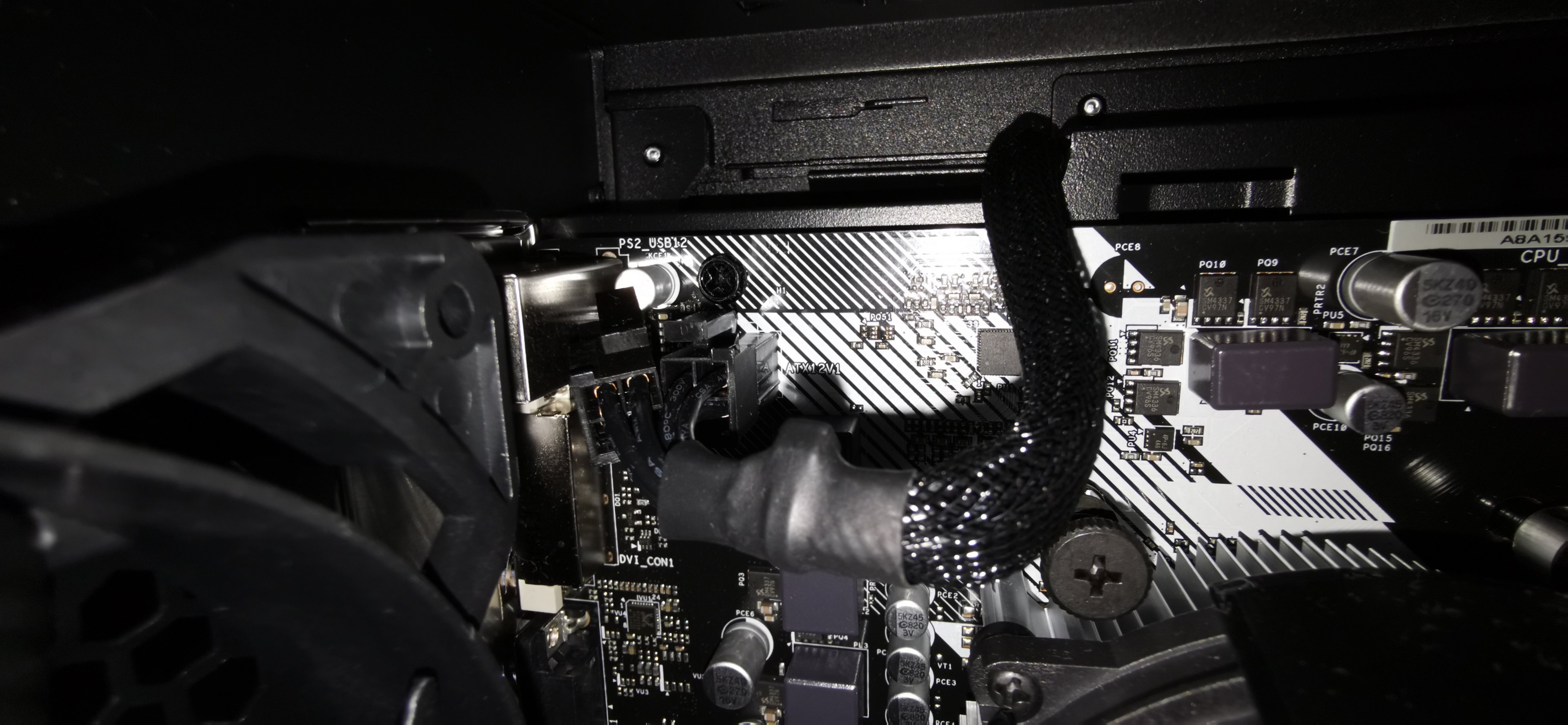

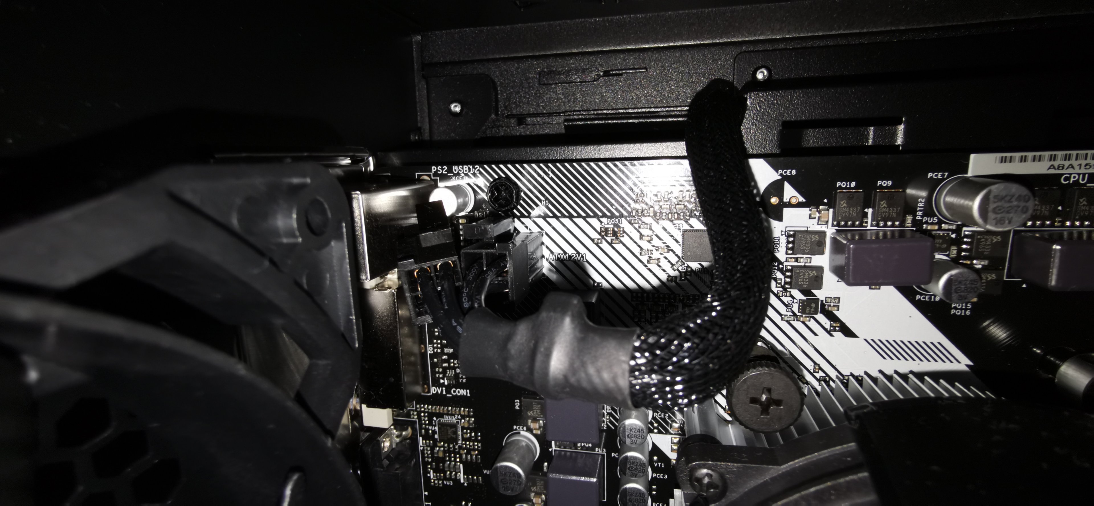

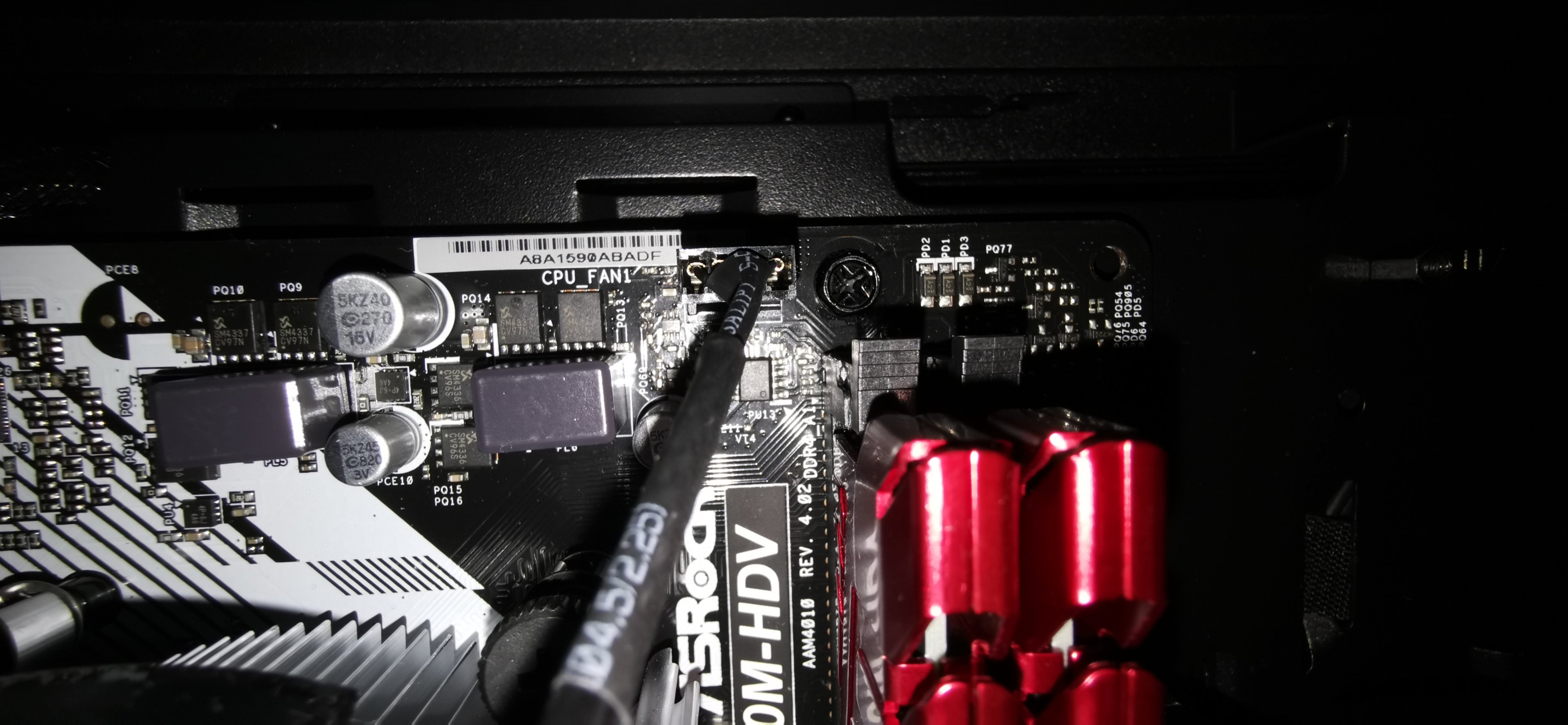

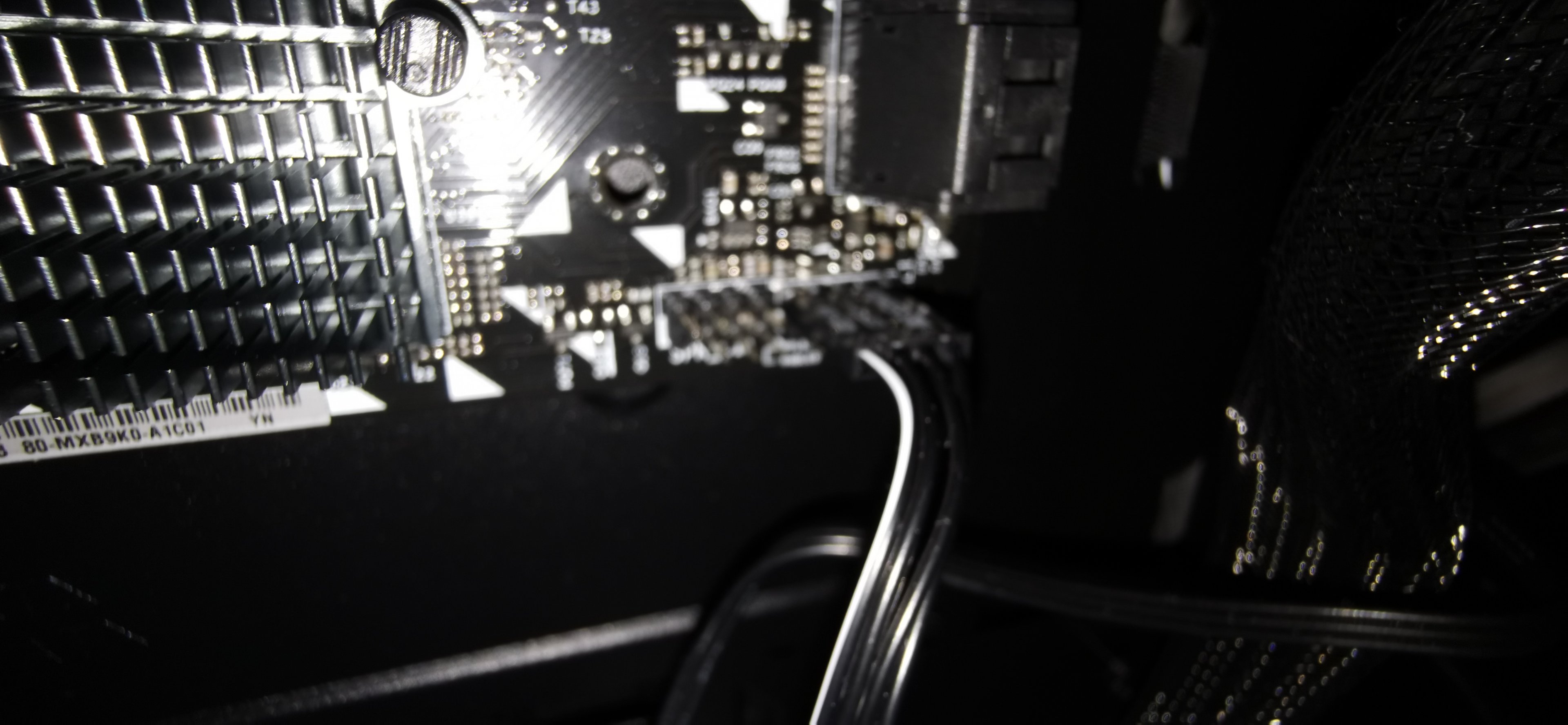

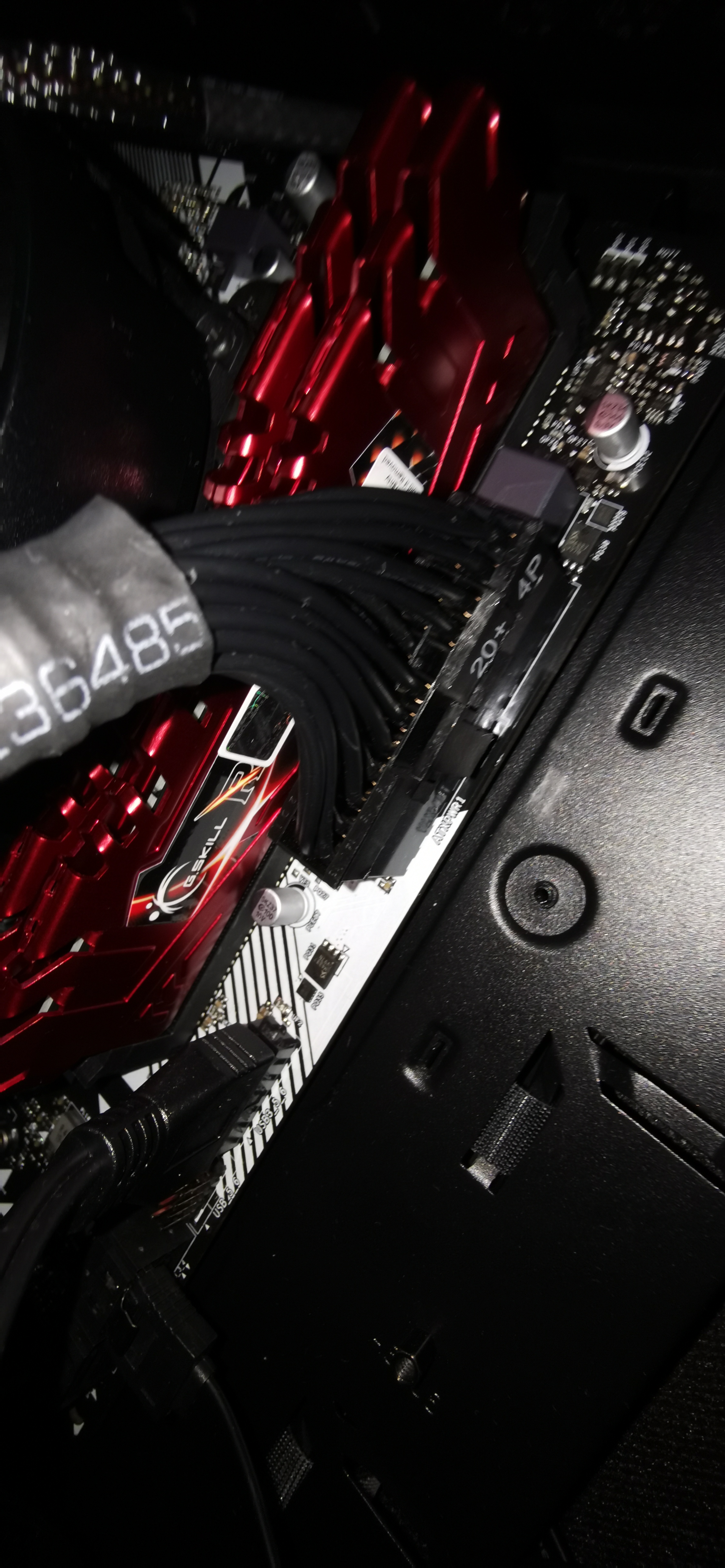

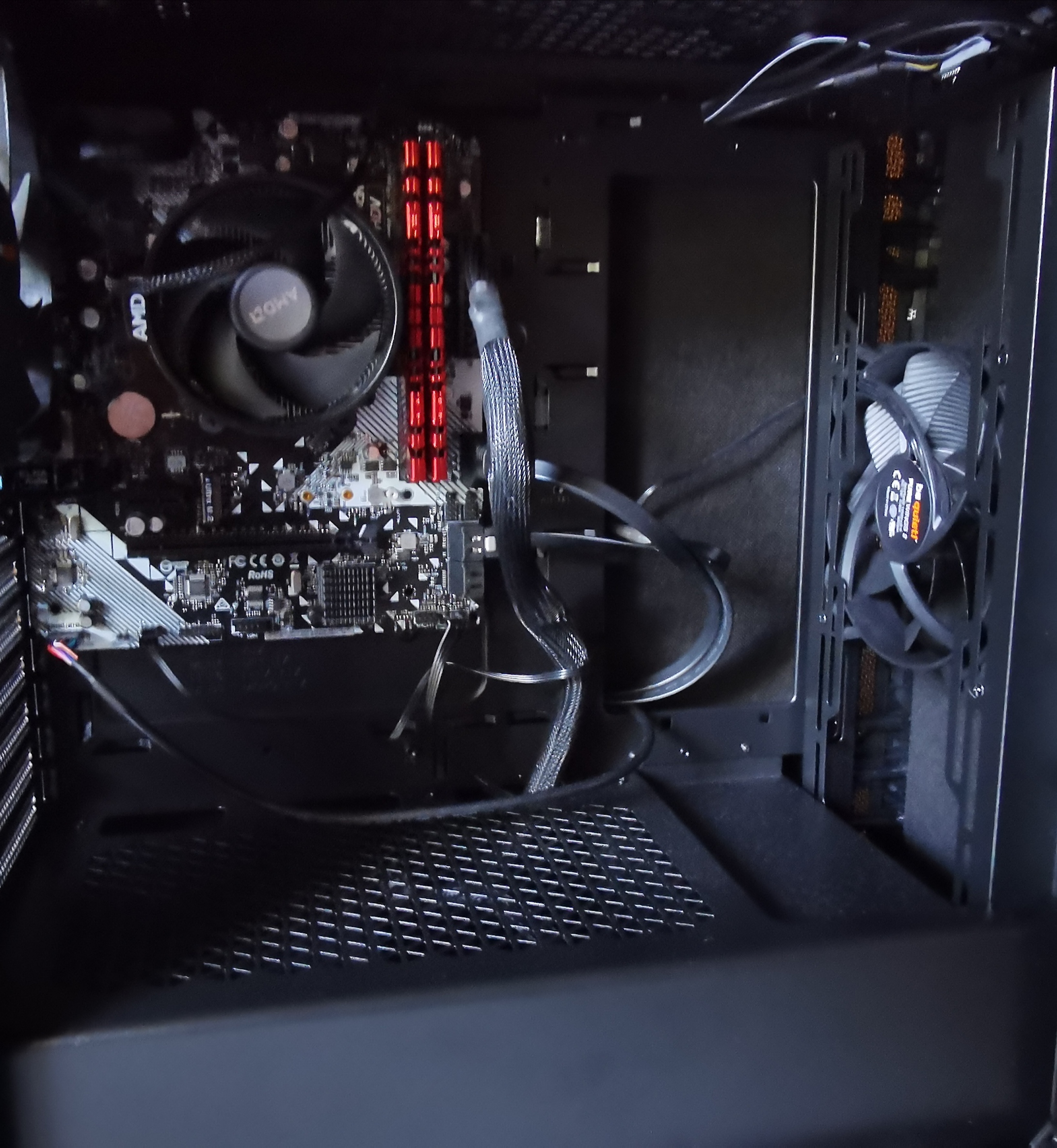

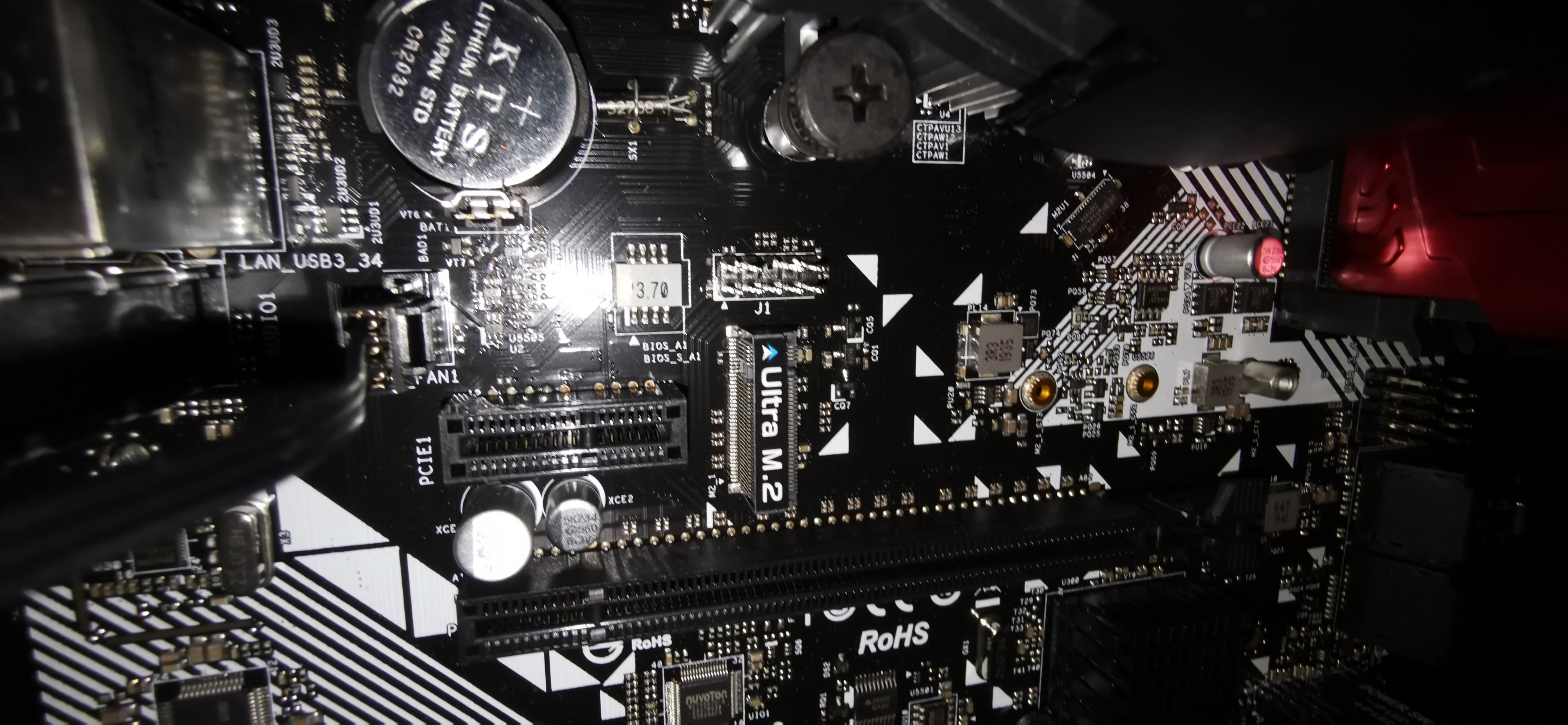

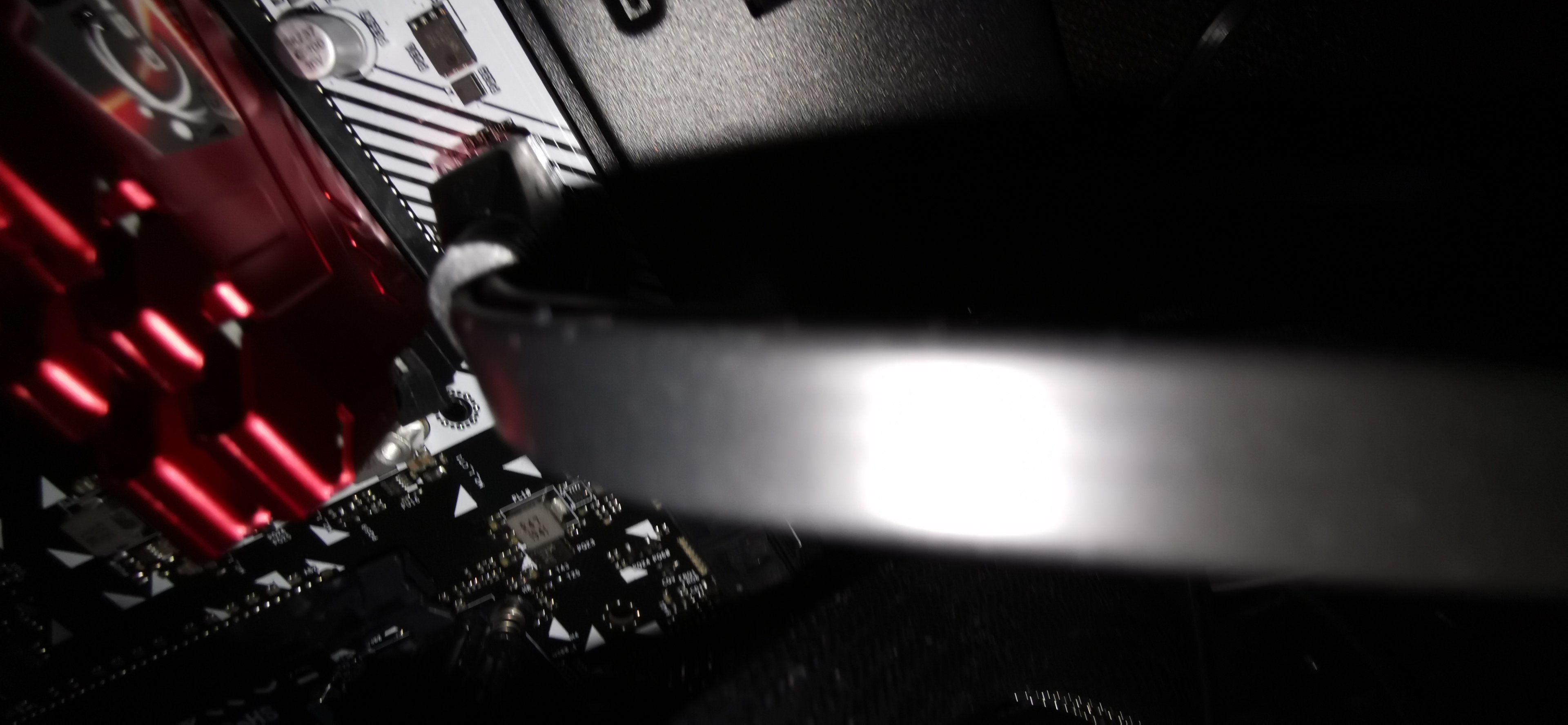

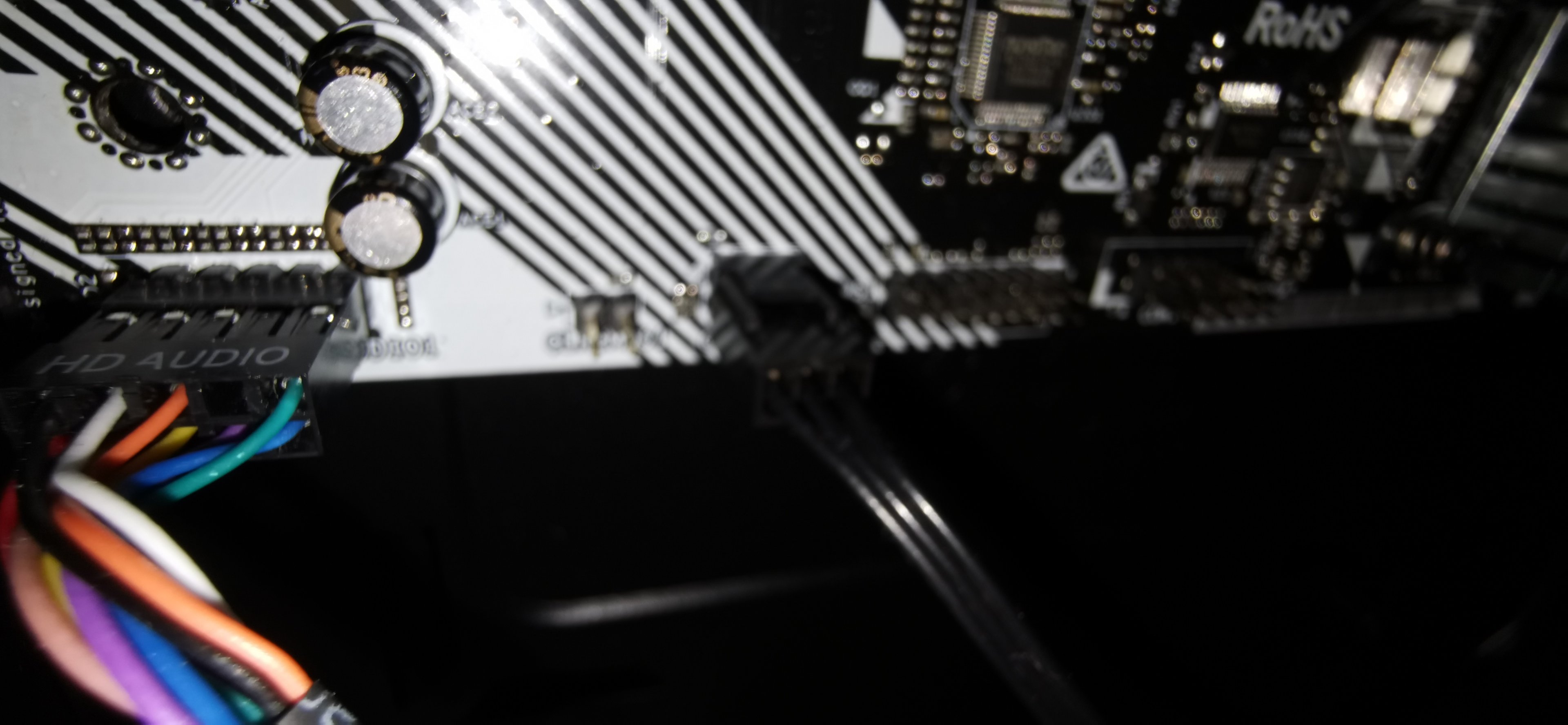

Bleiben wir dabei: Bilder von der Verkabelung "hinten" als Slotblende/mainboard "steckfeld" und "innen" einmal das komplette Board und dann, wenn möglich jeden Anschluss den du/ihr mit einem Kabel auf dem mainboard verbunden habt.
Hier sind alle Kabel am Mainboard:
!!! INFO: Das kein Piepen kam liegt daran das ich keinen Speaker oder Beeper angeschlossen habe weil keiner beigelegt war !!!
!!! INFO 2: Ich habe die CPU bei einer anderen Firma bestellt als bei der wo ich den Rest bestellt habe, also wurde auch von verschieden Postfirmen geliefert !!!
FRAGE: Ich habe mit einem Supporter von der Firma gesprochen bei der ich alles außer die CPU bestellt habe. Ich habe ihm das Kabel Management geschildert und eigentlich die komplette Situation. Dann habe ich ihn auf eure Idee mit dem BIOS Reset hingewiesen und gefragt ob das nötig ist und warum kein Jumper dabei ist das ich den Reset durchführen kann. Er sagte das kein BIOS Reset nötig sei weil sie das Board getestet haben. Am Ende des Gespräches ist er auf die Idee gekommen das entweder Mainboard, RAM oder CPU kaputt ist. Aufs Mainboard tippt er nicht weil dieses von ihnen getestet wurde. Also stand nurnoch der RAM und die CPU in Frage, da der RAM leichter zu testen ist hat er mich gefragt ob ich evtl mal nur einen RAM Riegel reinmachen soll und wenn das nicht klappt diesen raus und den anderen rein. Wenn das nicht hilft solle ich die RAM Bank wechseln, um einen Defekt dieser auszuschließen. Also getan.. Und... Immer noch kein Bild (ich habe das ganze mit 4 RAM Riegeln getestet!). Also rief ich wieder an und nun stand nurnoch die CPU da, also empfiehl mir der Supporter die CPU zu reklamieren. Ergibt das Sinn?? Weil es gibt schon Sachen die drauf hinweißen wie z. B. Das der Paketbote die CPU aus einer relativ okay großen Distanz auf den Steinboden geworfen hat! Was denkt ihr, soll ich reklamieren oder was könnte helfen?
