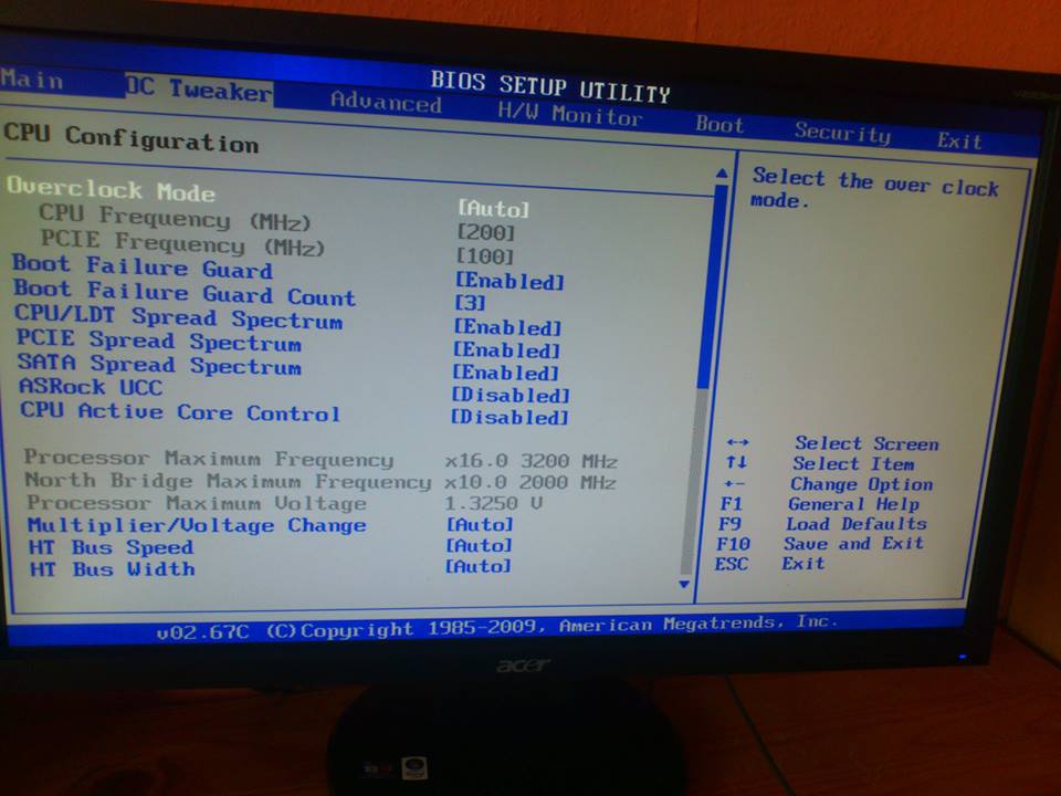

Hi Leute, ich habe einen AMD Athlon x3 450 ... sobald ich irgendwelche Games Spiele.. oder irgendwas im Internet mache dreht der Lüfter immer auf und ist sehr sehr laut... ist zwar alles bekannt von AMD... aber ich habe auch gelesen man kann im BIOS irgendwas mit der Lüfter-Regelung einstellen... ich habe mal ein Screen vom BIOS gemacht... muss ich da was umstellen? VG

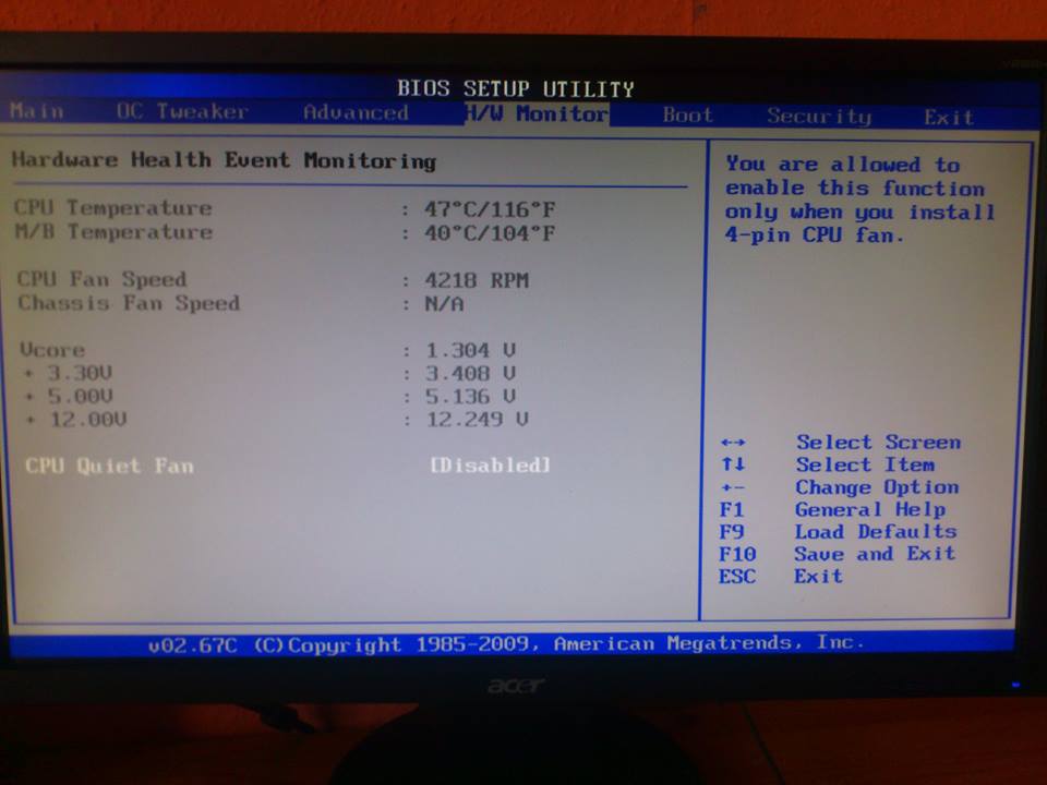

Hier ist nochmal nen Bild von H/W Monitor im BIOS

Okay, dann kommt noch eine Auswahl mit "Fast-Middi-Slow" was soll ich davon nehmen? Habe jetzt einfach mal Middi genommen, ist schon deutlich leiser.. kann ich aber auch slow nehmen? Oder wird der dann nicht genug gekühlt=
lass es im sommer auf " Middi : :
auf slow kannste gehen wenn es wieder kälter wird...
