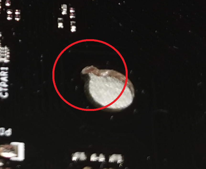

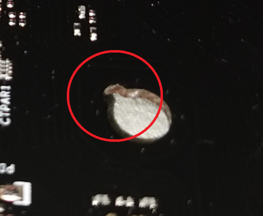

Ist das am Loch unten rechts eine Beschädigung oder soll das so?

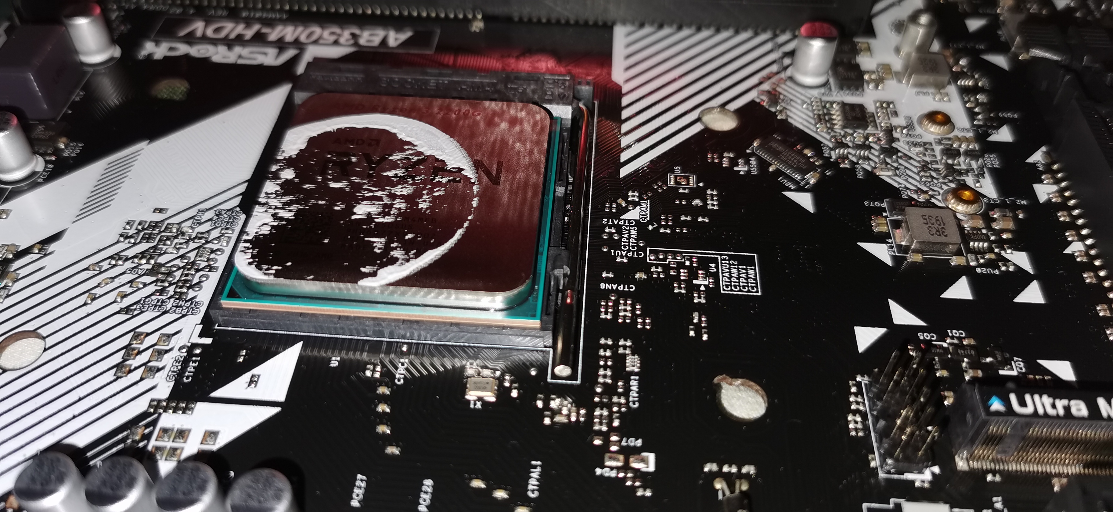

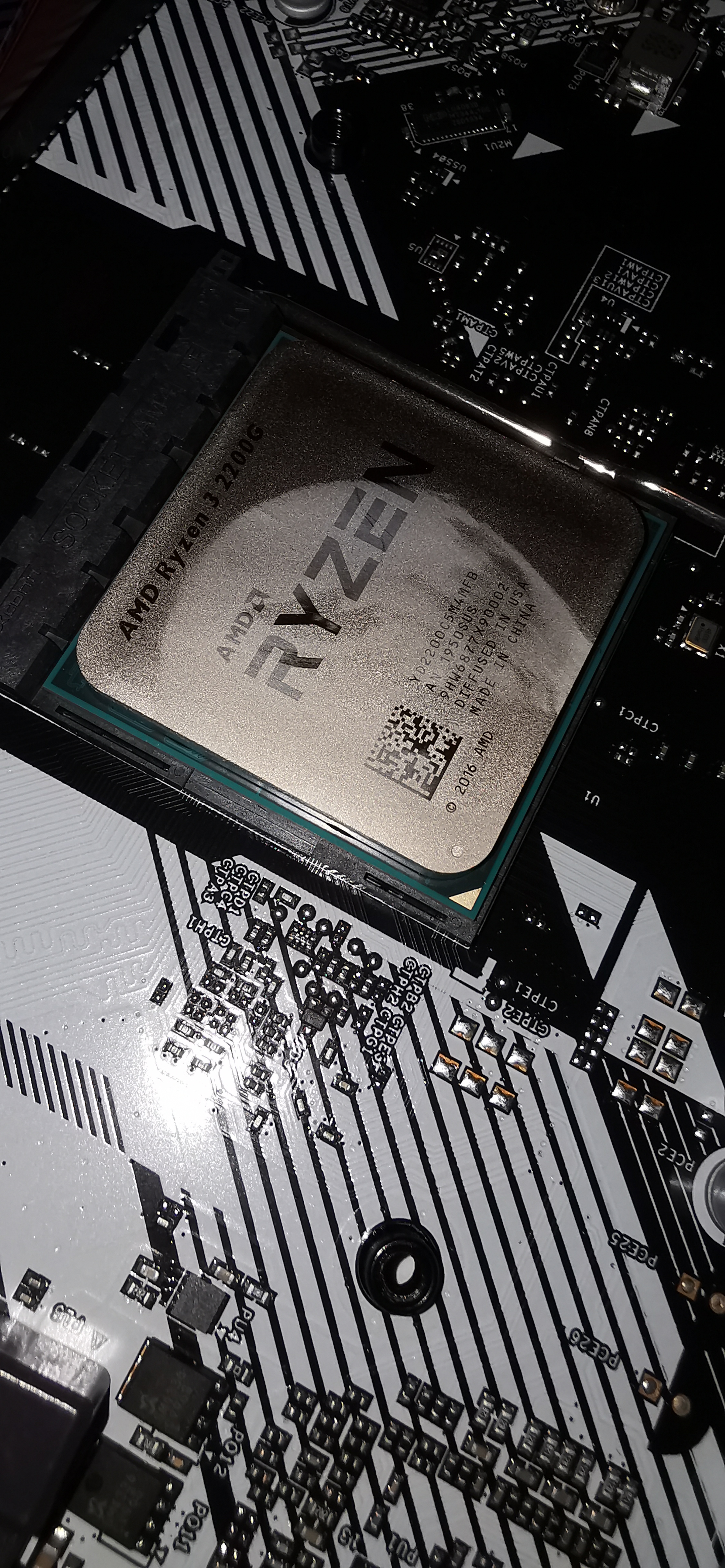

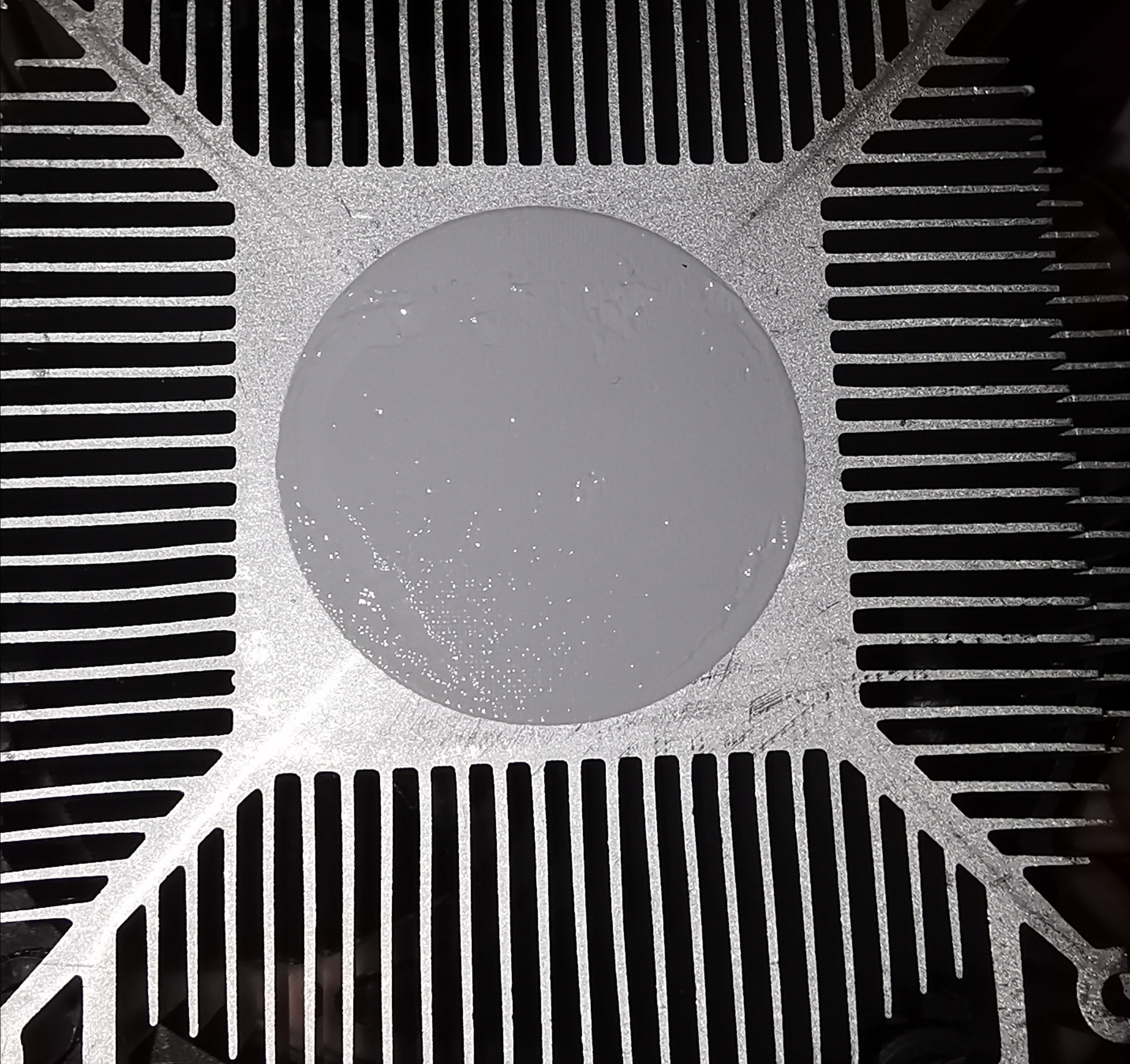

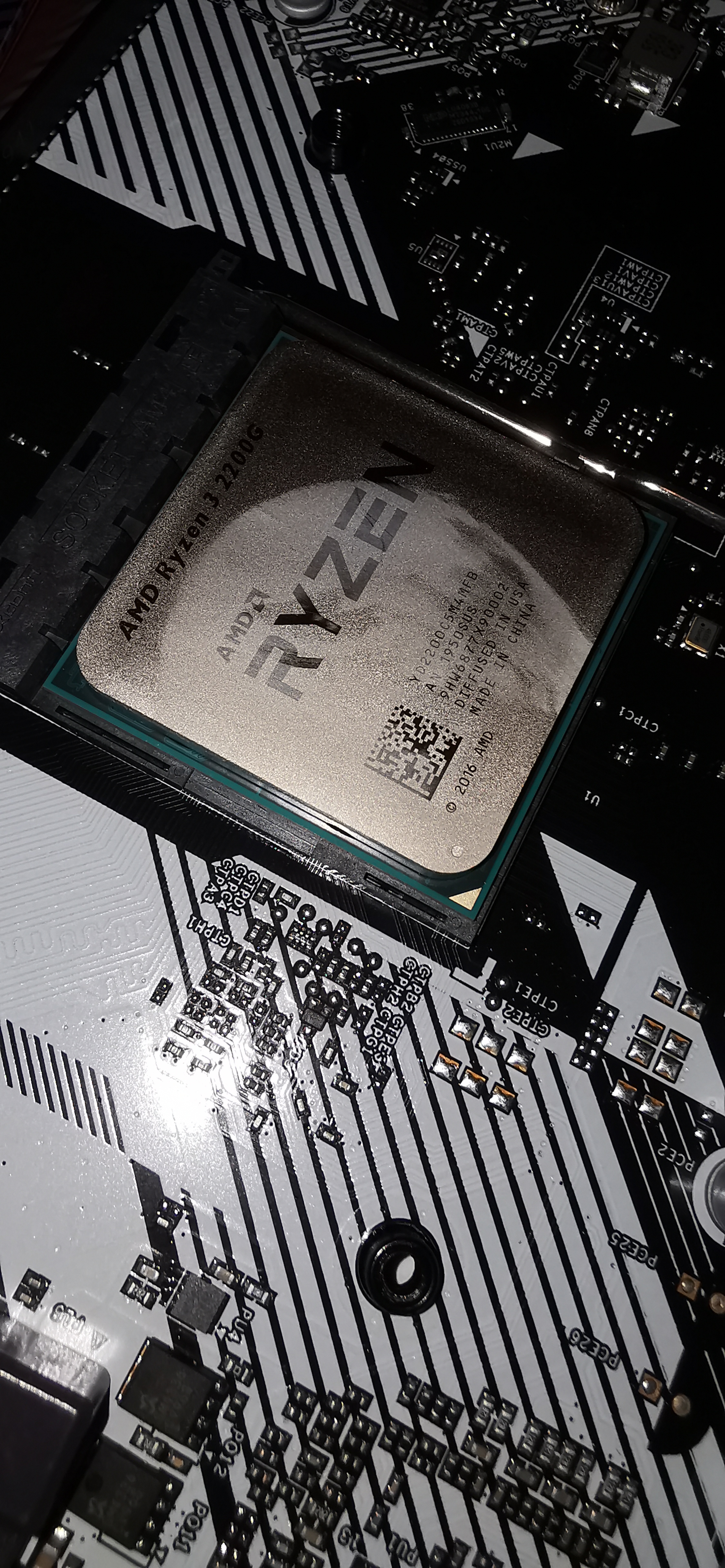

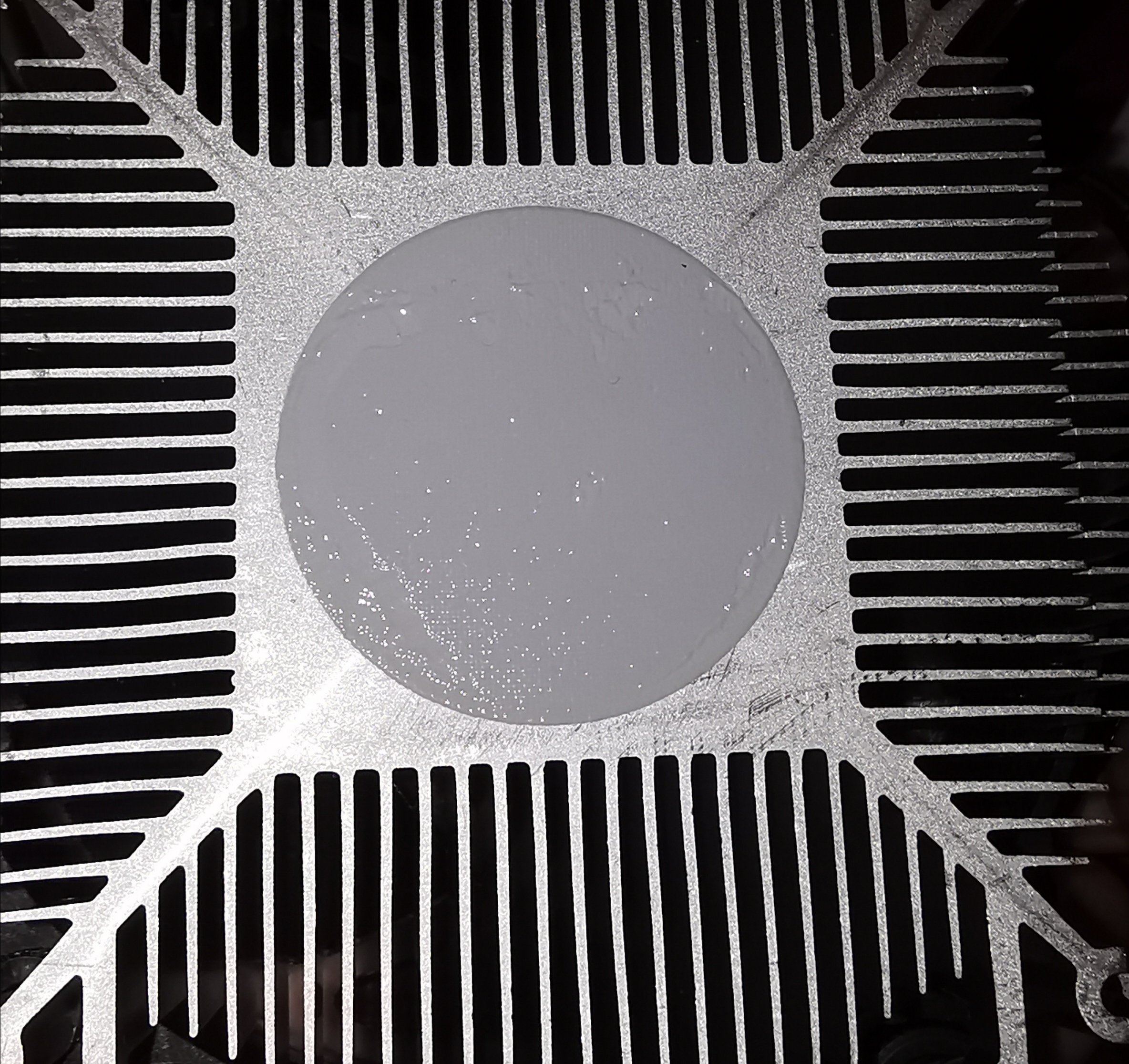

Also: nach drüberwischen sieht die CPU so aus: und der Kühler hat noch so viel Wärmeleitpaste:

Das Loch oben links ist genauso nur halt gespiegelt. Ich glaube, dass das so sein soll.
Die Paste kannst du weiterverwenden. Es wäre aber vllt eine gute Idee auf lange Sicht die Paste zu wechseln. Die bereits aufgetragene wird nach einer Zeit zu einem sehr gutem Kleber.
MMn hättest du ihn nicht mal unbedingt reinigen müssen, das sollte schon passen. Bau einfach das Ganze jetzt nochmal vorsichtig und immer mit der Ruhe ein.

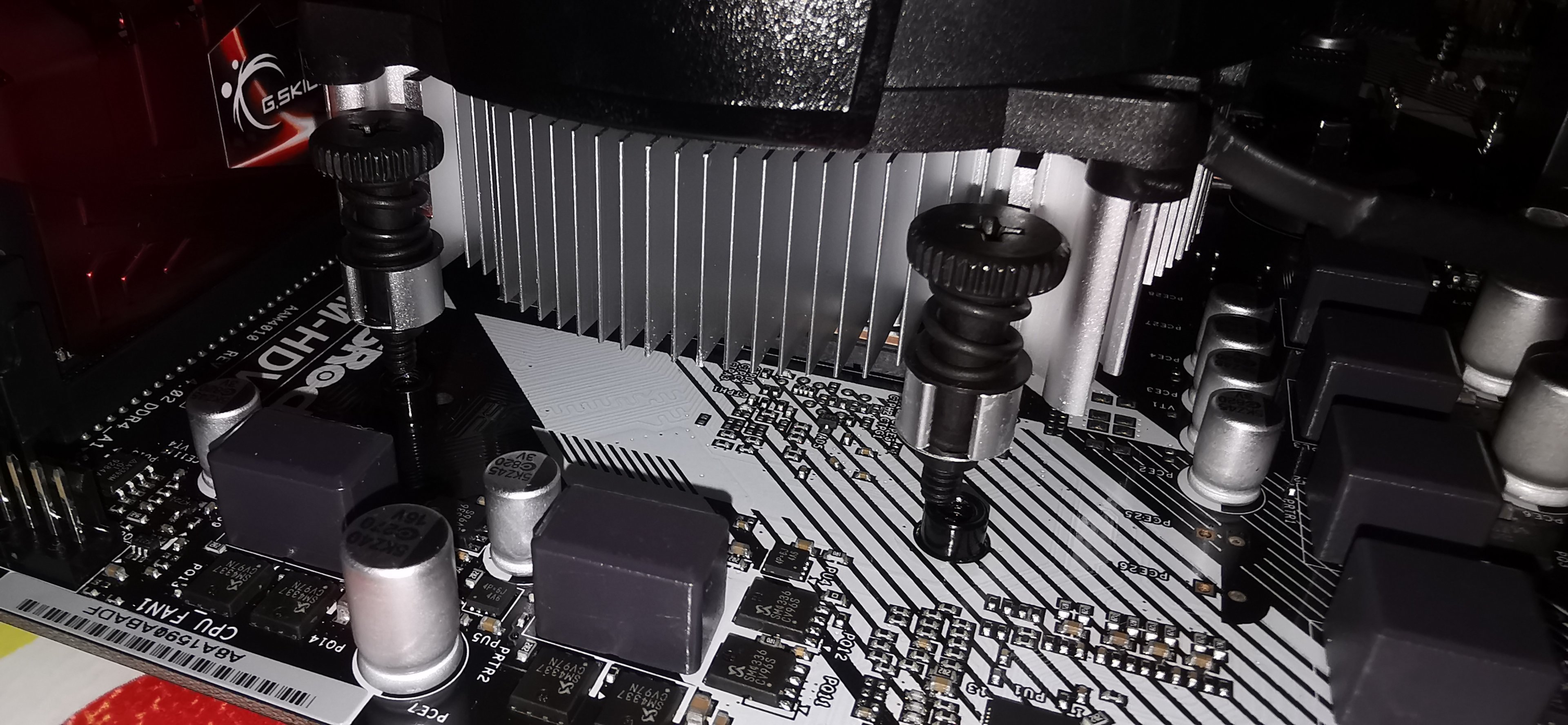

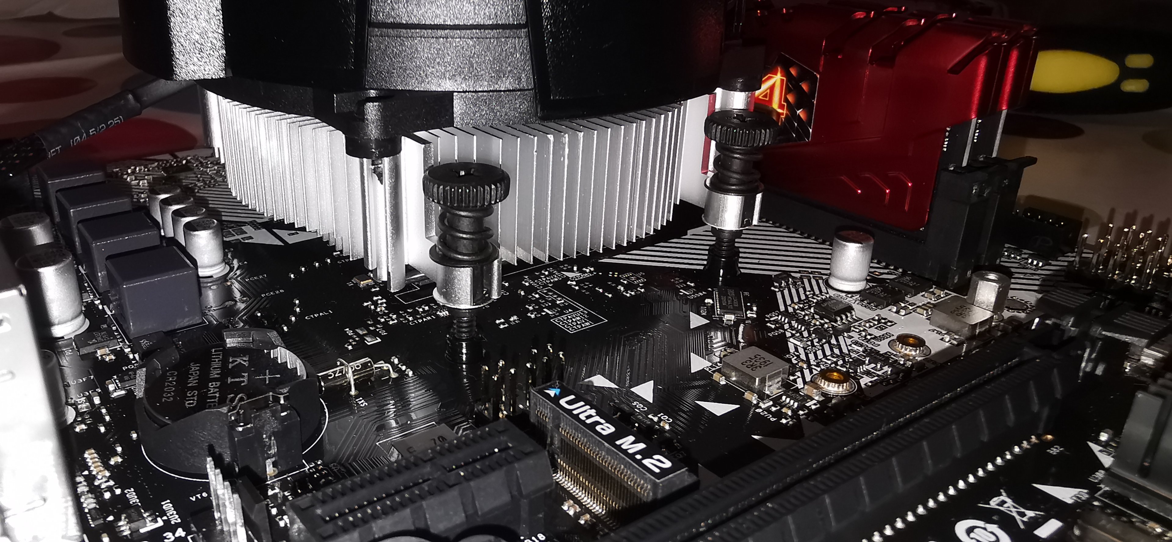

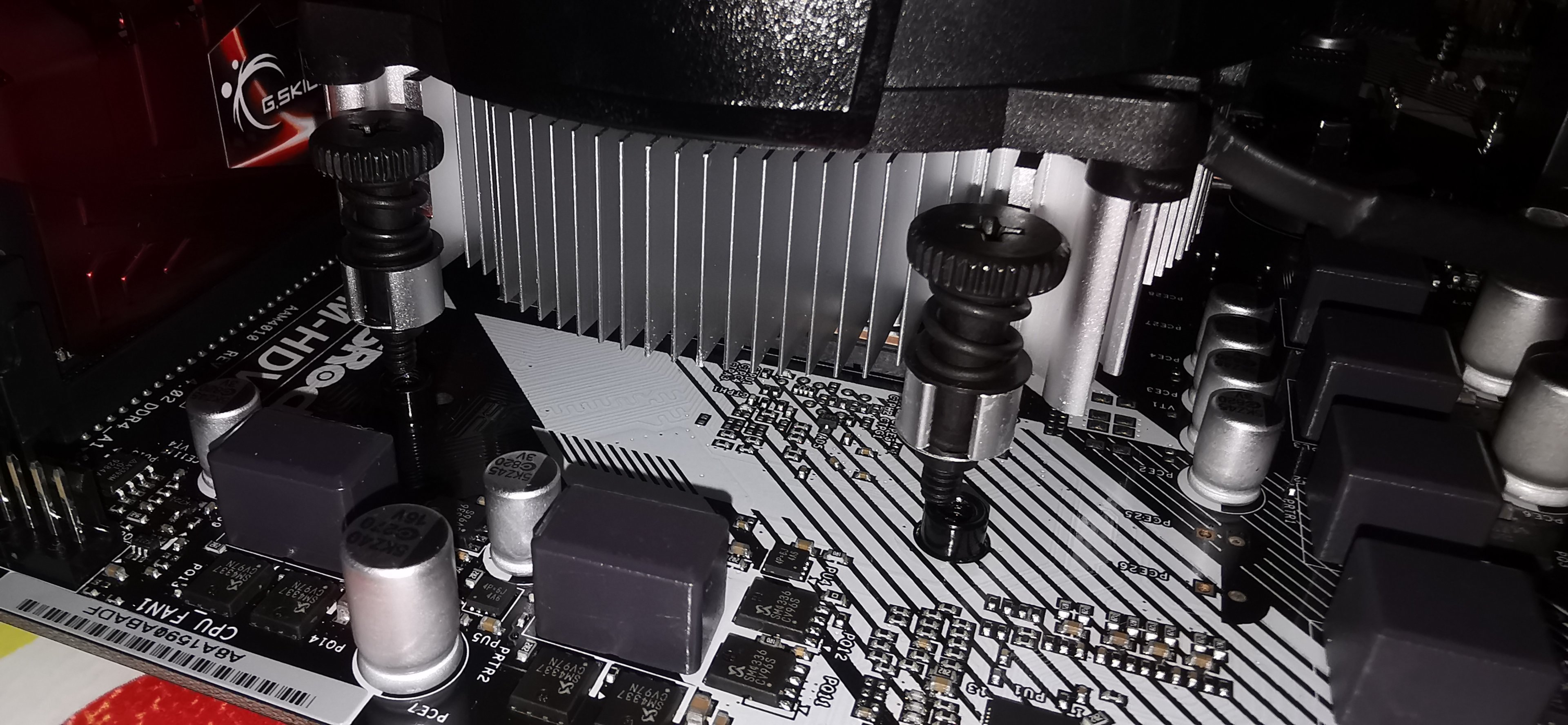

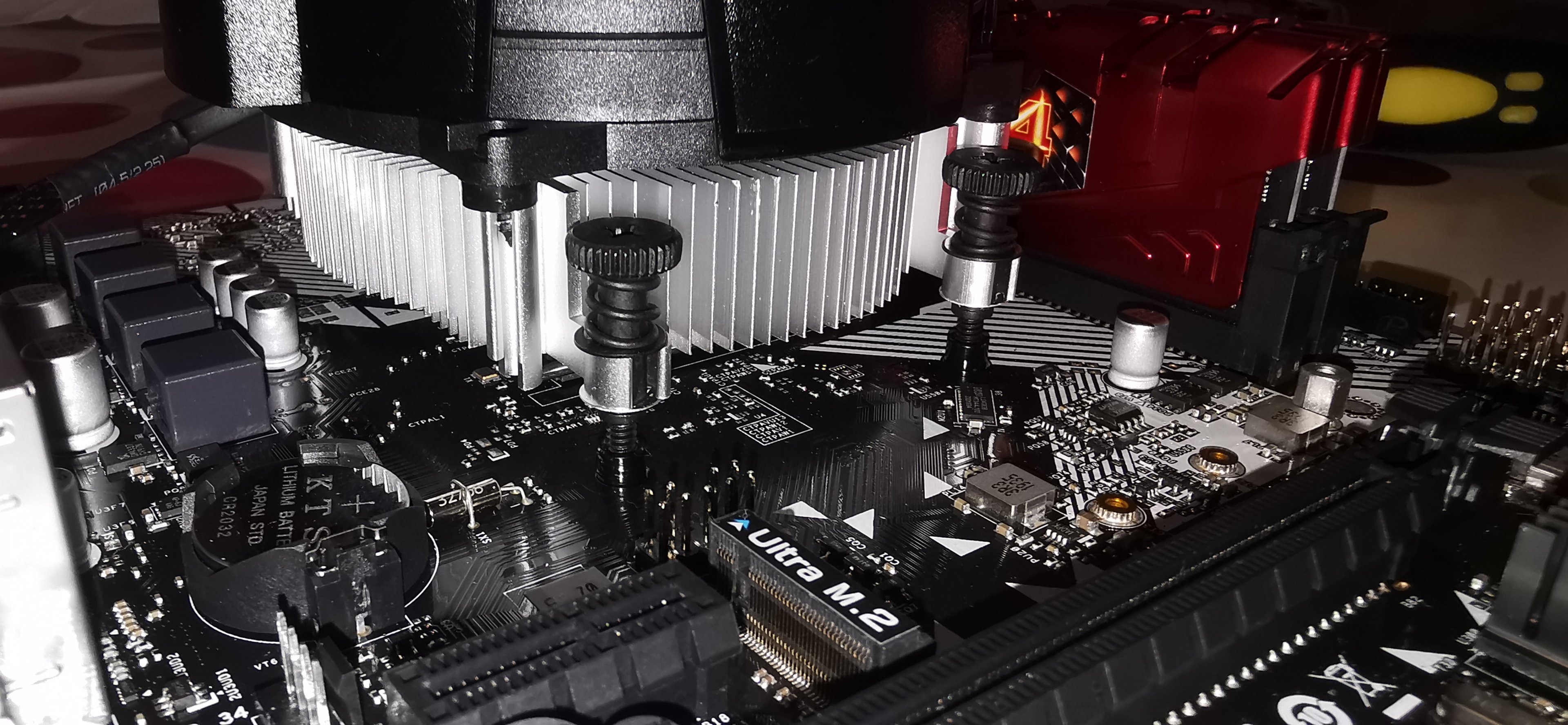

Also, wir haben den Kühler jetzt wieder drauf gemacht und das ist das Problem, manche Schrauben liegen auf dem Loch und nicht drin!
Erstmal hoffe ich für dich, dass du dein Board nicht zerstört hat bei der Aktion. ...
Der Kühler ist auch Richtig herum ausgerichtet?
Auf keinen Fall fest draufdrücken wenn die Schrauben nicht genau ausgerichtet sind.
Ich habe es ausgepackt und mit die Löcher waren "inklusive". Also soll ich jetzt drücken oder nicht?? Ausserdem selbst wenn, auf dem Board sind überall kleine Strahlen. Und im Bereich der Schraube ist nix, also sollte da ja keine Elektronik sein, oder?
Die Federn, die für den Druck vom Kühler auf den Prozessor sorgen, sind recht stark.
Deshalb wie oben beschrieben selbst Druck ausüben und die Schrauben über Kreuz langsam anziehen.
