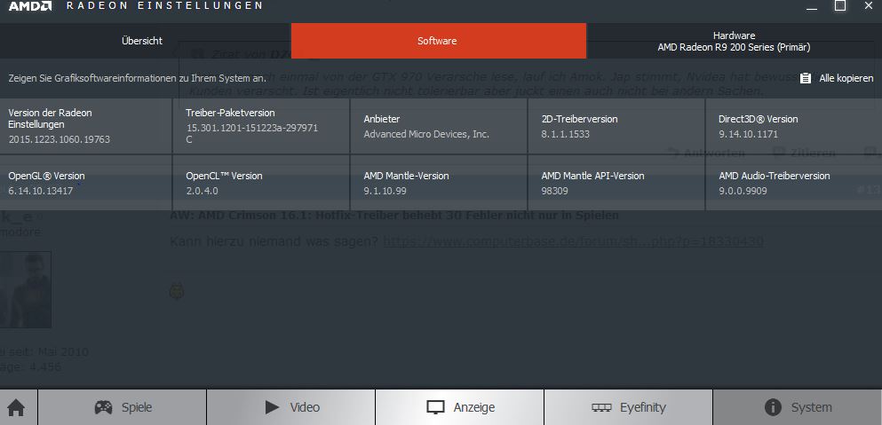

Unter System zeigt der mit bei der GPU unter Buseinstellungen auch nur PCIe 2.0 x4 an?
Sollte das nicht x16 sein?! Weiß einer die Datenraten? Zeigt mir nämlich 153GB/s an.

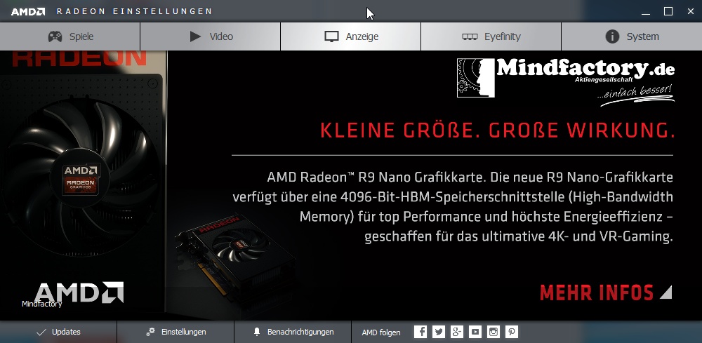

So sieht er er aus, wenn Du ihn startest.
Unten Links findest Du die Einstellung Updates. Und wenn Du schon in einer anderen Einstellung bist, wie bei Dir auf dem Screenshot, dann kommst Du mit dem Home Button ganz unten Links wieder auf die Startseite des Crimson.

Danke dir Blubbs, aber irgendwie fehlt das bei mir:

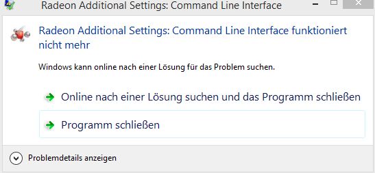

Kanns ja nochmal installieren. Allerdings habe ich da auch eine Fehlermeldung:
Evt. hat es damit etwas zu tun? Auch nach eine Neuinstallation fehlt der Button bei mir.
@edit: Nach der Neuinstallation habe ich im Idle wieder 500 statt 300 Mhz. Ich schmeisse wieder den letzten Catalyst drauf.
Ups, da muss ich zu Hause mal schauen. Auf dem Bild sieht man, dass bei mir der Update-Button fehlt. Hat sich aber ohnehin erübrigt, ich habe wieder den Catalyst drauf.
