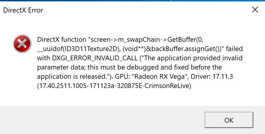

Edit: Der Test erwies... Der Treiber ist mal richtig schlecht. QC-Fail
Den Error bekomme ich, wenn ich aus einem Spiel heraustabbe. Bleibt lieber bei .2
