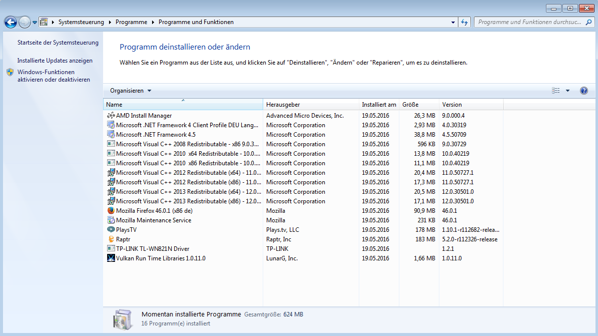

Framework und den ganzen Kram für dein OS auch installiert?
Auch wenn AMD sich mit Crimson davon getrennt hat, wird es dennoch benötigt.
Einfach mal nur OS auf die Platte bügeln und alles ist tutti ist nicht.
"Neusten" nenne ihn mal.
Also bis jetzt ist folgendes Installiert: Unbenannt.png
